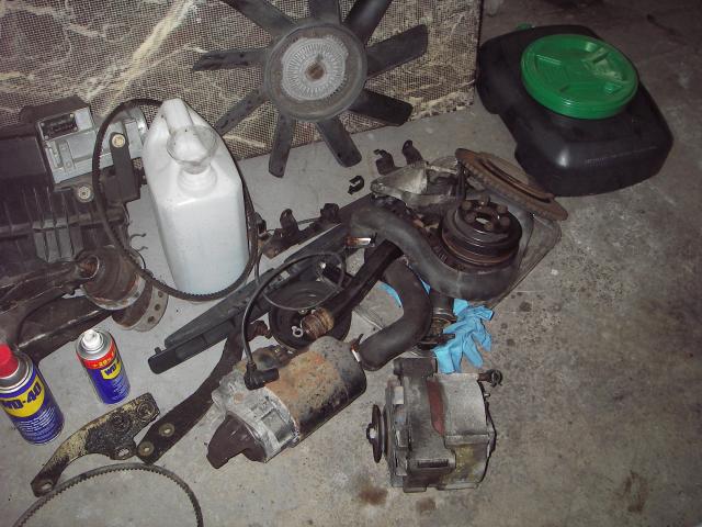

Ég vann aðeins í vélinni í kvöld og er nú skrefinu nær að geta byrjað á því að preppa blokkina fyrir málningu.

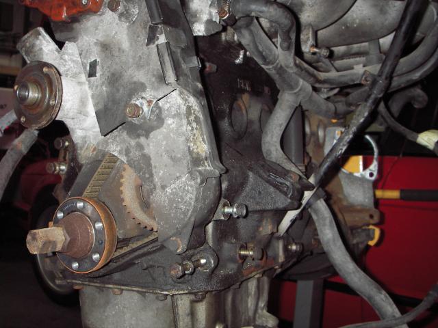

Byrjaði á því að rífa kælivatnshosurnar framan af vélinni ásamt kælivatnsröri. alternator, alternators- og stýrisdælubracket, alternatorsreim, trissu- og tímahjól, sveifarásskynjara og bracketið fyrir hann.

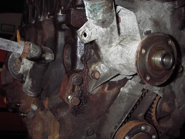

Flott sílikon á vatnsdælunni:

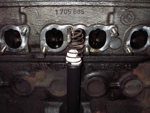

Svo þegar ég ætlaði að losa boltana fyrir kveikjulokið þá brotnuðu boltahausarnir af mér til mikillar ánægju:
Omnomnom..........hlakkar til að hreinsa þetta:
Dótahrúgan á gólfinu orðin þokkalega stór:

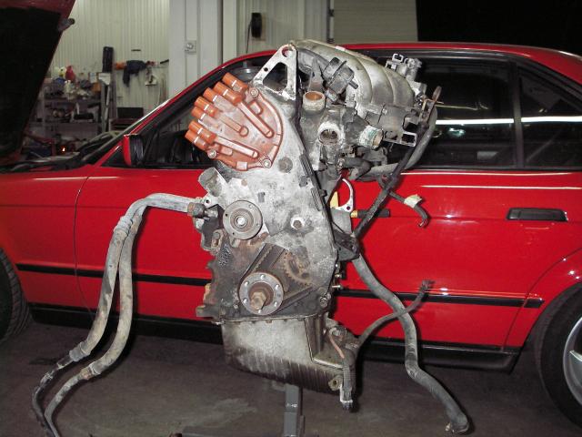

Restin af kælivatnshosunum komnar af ásamt öndunarhosum og að sjálfsögðu soggreinin. Svo hreinsaði ég drulluna af blokkinni fyrir aftan rörið og rörið sjálft:
885 hedd 8)

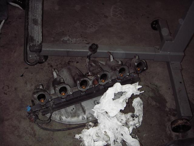

Soggreinin með dass af drullu af blokkinni:
Og ein í lokin af dótahrúgunni minni :lol:
