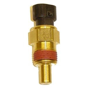

Gunni kom með tillögu að setja "open air" hitamæli í inntakið í stað "close air", s.s. hitamæli sem er með opið eliment og því fljótari að bregðast við hitabreytingum. Þetta er tiltölulega ódýrt og einfalt að gera. Líklega setur gunni hann í MAF húsið.
S.s. svona
í stað
svona
Auk þess hef ég beðið Gunna um að henda diagnostics tækinu á Vanosið til að athuga staðsetninguna. Ef Vanosið er off mun ég biðja verkstæðið um að redda því áður en haldið er áfram að tjúna.
