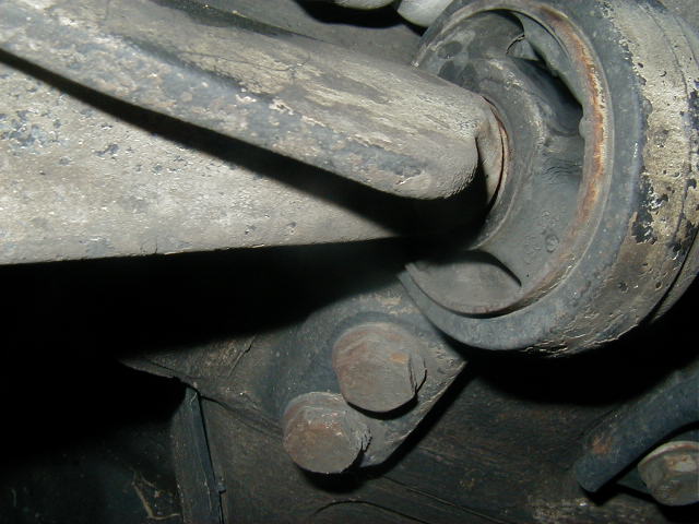

Setti svona í hjá mér
Í staðinn fyrir original "Control Arm Bushings" eða spyrnufóðring
Þetta er með offsett gati miðað við original og er því framdekkið aðeins framar sem veldur auknu caster, þetta er sama spec og M3 offsett fóðringarnar, bara stífarra og grænt :)
Óskar er með svona hjá sér og lofar þetta, ég er með svona núna og bílinn er eins og nýr að framann.
Ég mæli 100% með svona handa öllum

EDIT : Setti líka eina nýja spyrnu(báðar málaðar felgu silfur) í hjá mér,
nú eru swaybar linkar og dempara turna fóðringar eftir þá er allt nýtt og betra en stock

Jens, fóðringin sem ég keypti staðsetur spyrnuna eins og original M3 fóðrin, mín er bara stífarri og endist lengur.

:drool: ertu búinn að prófa bílinn eitthvað eftir þessa aðgerð. Hvað meinarðu með caster.
Postby arnib » Sun 12. Jun 2005 13:29
jens wrote:gstuning skrifar:
Google hefði væntanlega getað frætt þig um þetta ef þú hefðir leitað þar.
Caster er halli snúningsáss dekkjanna, í raun mætti segja hallinn á struttanum sjálfum.
Ef að dekkin fara framar (sem þau gera með þessum offset fóðringum),
en festingin fyrir struttann að ofan er enn á sama stað,
þá verður þessi halli meiri.
Allir sem keyra í Auto-X og slíku mæla með að hafa eins mikið caster
og bíllinn býður uppá þegar hann er hjólastilltur, en e30 býður ekki upp á
að stilla þetta.
Svo þessar fóðringar:
- eru solid járn með poly-urithane fóðringu (eykur nákvæmni og endingu)
- færa dekkið framar (eykur bilið milli hjólanna)
- auka caster

Postby gstuning » Mon 13. Jun 2005 08:54
Það sem ég hef fundið frá því ég prufaði þetta er að það er betra turn-in á lágum hraða 50kmh í kröppum beygjum,
og það er svo miklu meiri fílingur sem maður finnur að undanskildu tilfinningunni að framendinn er mikið meira solid núna,
