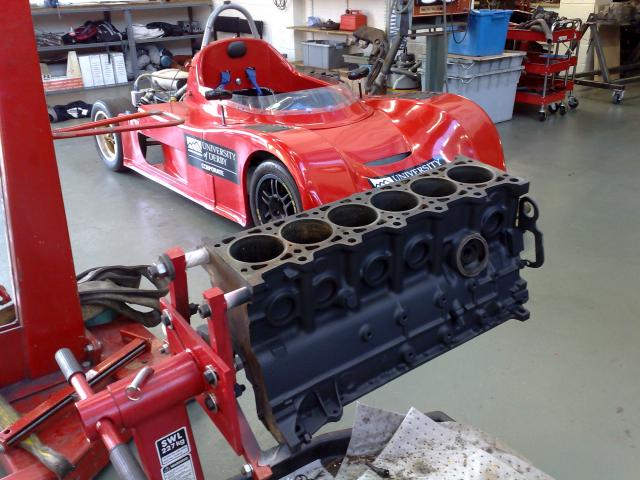

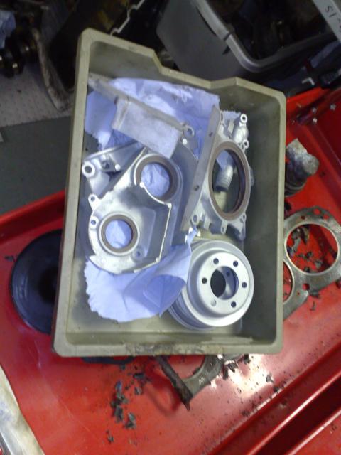

og update.
Blokkar þrif kláruð.
Og máluð
Matt black
Þetta tók merkilega langann tíma og ég náði ekki að gera neitt meira.
Enn hún lookar bara FRESH núna, frekar súrt að fá bara 3tíma tvisvar í viku, tefur alveg svakalega :)

bara töff svona matt svart 8)

Postby Dorivett » Thu 16. Oct 2008 20:40
hvaða rauða farartæki er þetta sem sést í bakgrunni á einni myndinni þarna??
Dorivett
Posts: 470
Joined: Tue 11. May 2004 17:35
Location: ÚTI AÐ SPÓLA FYRIR HORN
Postby Alpina » Thu 16. Oct 2008 20:44
Dorivett wrote:hvaða rauða farartæki er þetta sem sést í bakgrunni á einni myndinni þarna??
Einmitt .......
((en blokkinn og það COOL ))
Postby gstuning » Fri 17. Oct 2008 00:06
Global GT light. 384hö/tonnið
http://www.globalgtlights.co.uk/html/te ... ation.html
Þetta er svo lítið tæki að þegar við vorum á trackinu á síðasta skóla ári og 2árs nemar voru að datalogga og við bara horfa, þá var þetta minna enn ALLT. Ginetta úr GT4 leiknum?? er huge á miðað við þetta littla dótarí :)

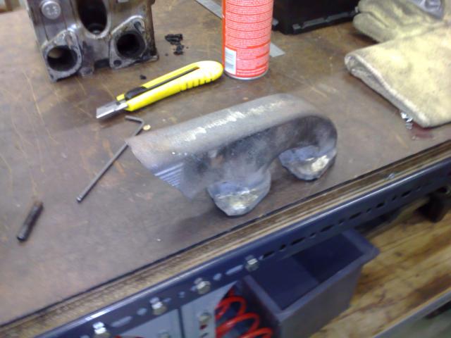

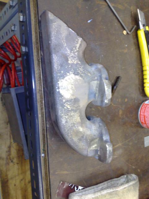

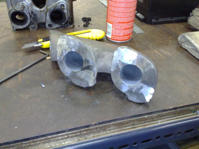

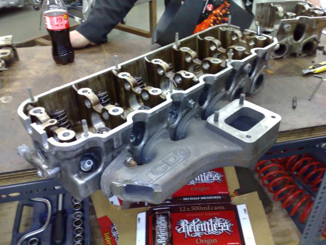

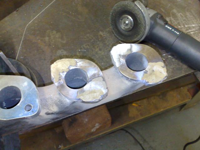

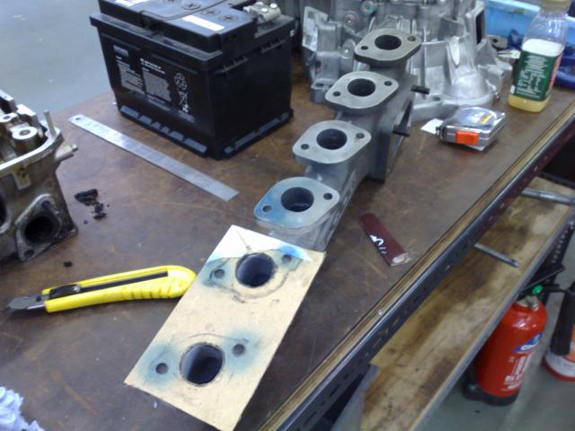

Postby gstuning » Thu 30. Oct 2008 17:57
meira.
Ok manifoldið er silly leiðinlegt, þannig að cut and paste.
Kennarinn var svo busy að ekki var hægt að klára.
þannig að þetta verður afgreitt í næstu viku og vonandi fittað eftir það.
Posts: 15137
Postby Aron Andrew » Thu 30. Oct 2008 18:19
wtf skarstu það í tvennt?? :shock:
Postby gstuning » Thu 30. Oct 2008 18:21
hell yea.
það verður soðið aftur samann, götin fyrir 5-6 verða flutt á 1-2 og snúið við, og ný festingar gerðar.
þetta verður geðveikt flott top mount manifold.
