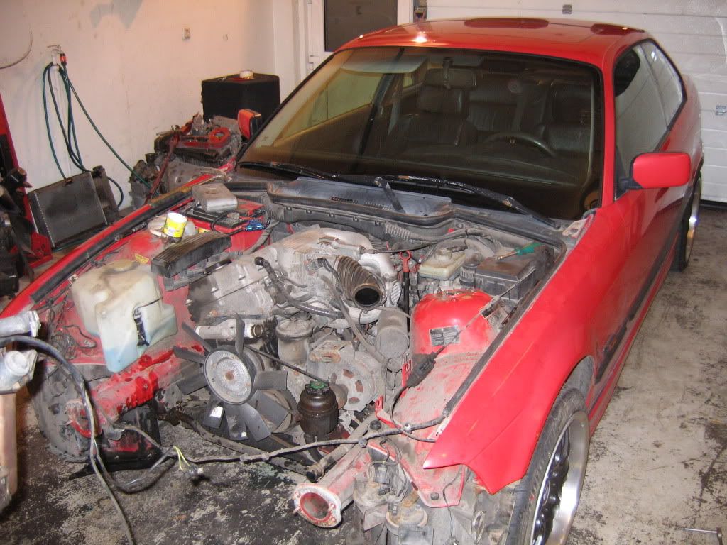

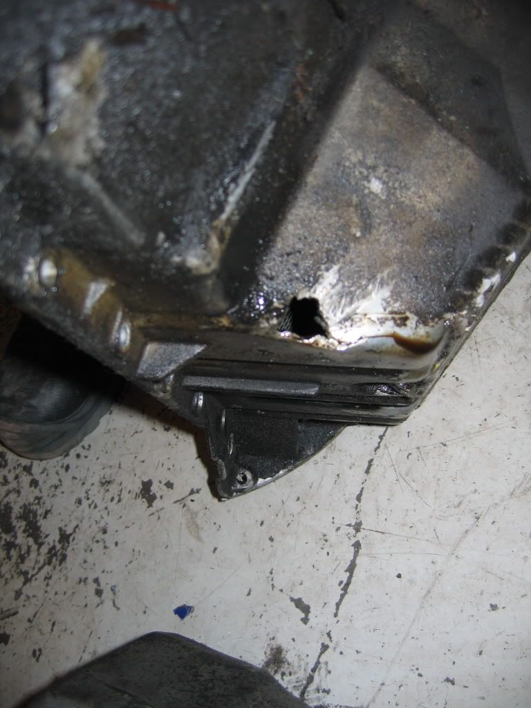

Annars, var ég ógeðslega latur í dag... hef ekki staðið upp úr stólnum í allan dag. Ákvað að nenna ekki að fara uppá verkstæði þegar ég heyrði í frænda mínum, sem er með lyklana að því, ölvuðum eftir hádegið uppi í Landmannahelli. :lol:
En skelli 4 myndum hérna inná af þessu... er nú svosem ekkert gríðarlega mikið búið að gerast.
Vélin
Skrjóðurinn
Gatið sem var á gömlu olíupönnunni
Framendinn kominn af.
Næst fer ég í að rífa púst og drifskaft undan til að ná kassanum af, svo ríf ég M42 mótorinn uppúr og bolta M42 kassann aftaná M50 vélina.. ætla að nota hann, allavega í bili, þar sem hann er í tiptop standi og búið að endurnýja mikið í gírskiptingunni.
