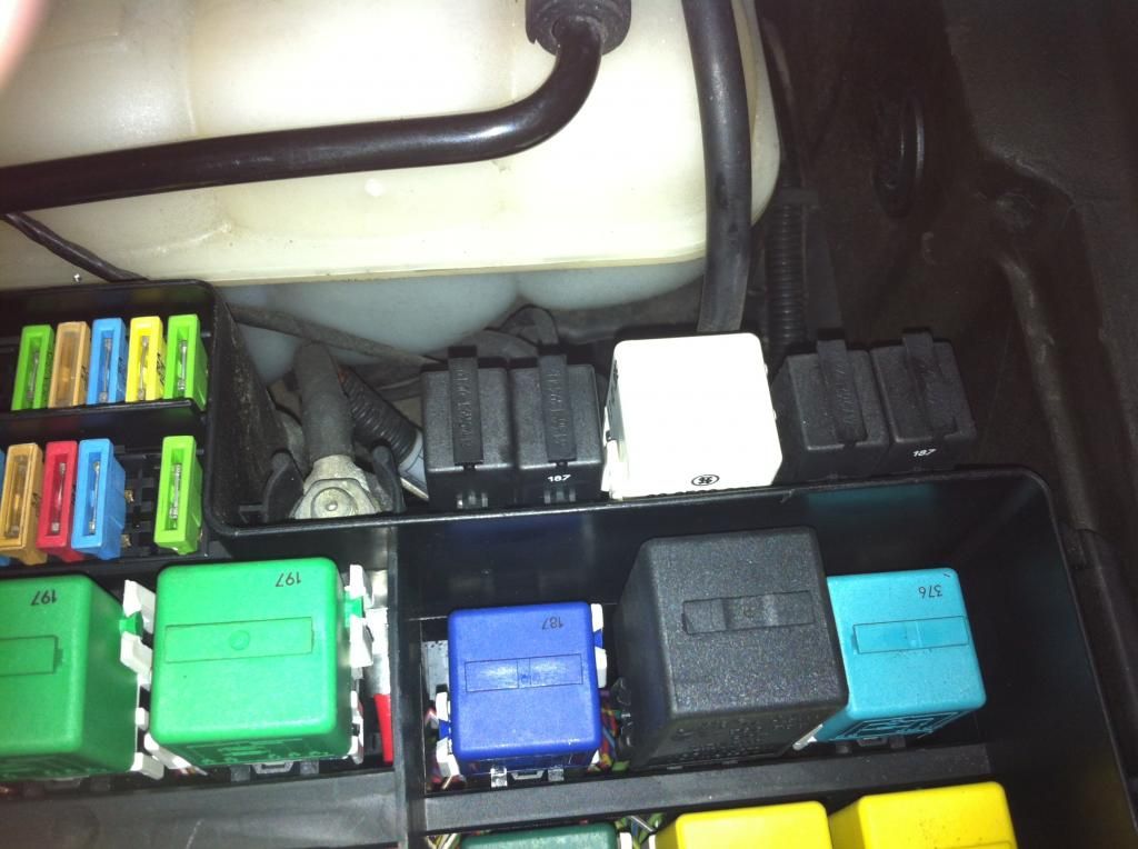

nei, var búinn að vera að deböggast í honum.... engin villa á DME nema Fuel Rail Pressure Too Low... spurning hvort að þetta er lélegt Fuel Pressure Relay...
Sem að er sennilega slæmt, þar sem að ég er með þessa tegund af relays:
en ekki þessi:

Fullur tankur, er ekki að svelta á bensíni heldur kveikir ekki á bensíndælunni þegar að þetta gerist.. fæ ekkert rafmagn að öryggi 18...
Grunar DME relay eða Fuel Pump relay... ef að ég skelli hurðinni fast og starta bílnum svo fer hann beint í gang, fer út úr honum og skelli hurðinni þá truntast hann og drepur á sér...
