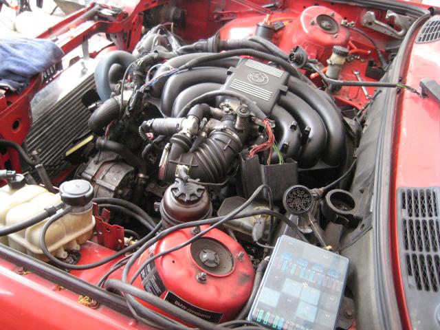

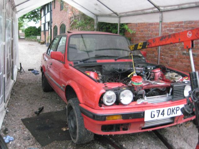

Postby gstuning » Fri 09. May 2008 23:49
Bjór í gær.
Vakna í morgun kl7. :?

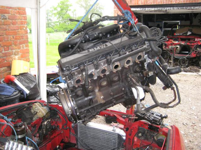

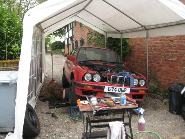

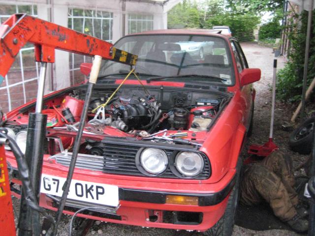

pakka í bílinn og rúlla af stað vestur A50 að hitta E30 only specialist.
Þegar ég kom þá komum við okkur beint í gírinn.
Nýjar Subframe fóðringar.
E36 Steering rack með "conversion" kiti
NOTE. ég þurfi ekkert að spaca eða neitt , enn þurfti spes slöngur sem ég fékk með í kitinu.

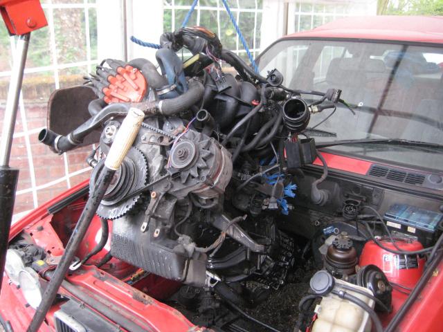

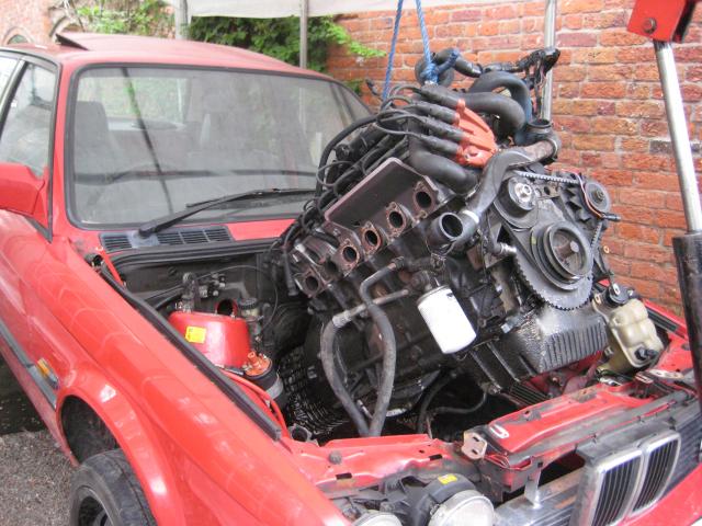

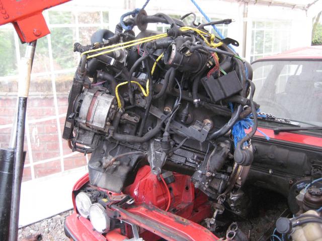

skipta um vél.
Það hljómar ágætlega nema að.
Það þurfti að færa allt á milli . semsagt ég notaði bara blokk og hedd.
restin var fært af minni vél. Bara tímafrekt að skrúfa allt af og aftur á .

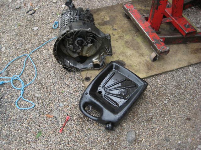

Svo var planið að fá annan gírkassa því að minn lekur, tel ég.

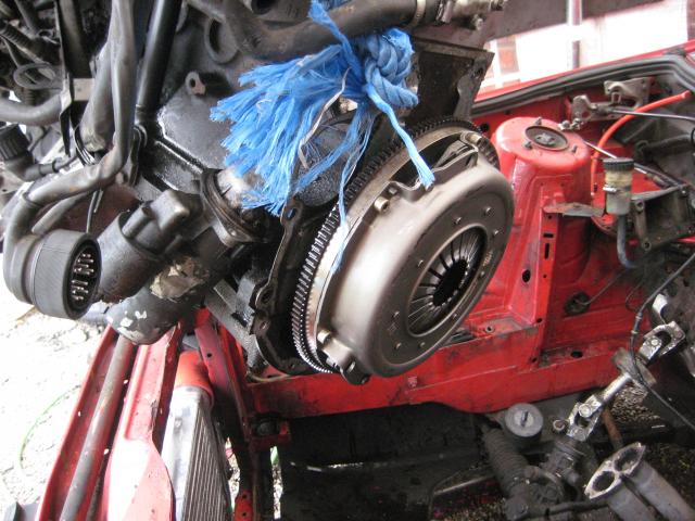

Þegar hann var kominn á og vélin á leið ofan í, þá rak ég mig í gírskipti tengið sem kemur út kassanum og það brotnaði :( þannig að kassi af og hinn aftur á.
Það sem ég komst að var að pönnupakking á gömlu minni var að leka að aftann inní gírkassa húsið og það var í sama leveli og í pönnunni. enda þegar vorum fleiri í um daginn þá hefur flywheelið gripið í pínku olíu og bílinn byrjaði að slippa
:shock:

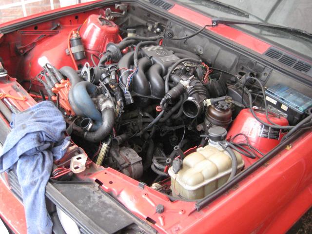

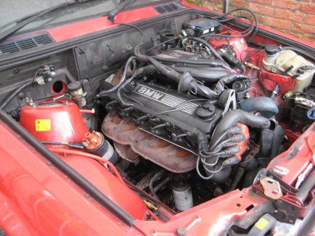

Enn þetta var þrifið og vélin ofan í.
Árangur?
Nú gengur hann á 6cyl aftur.
ekkert slag í stýri og mikið næmari akstur
ekkert klonk í afturfjöðrunni þegar maður tekur af stað.
já og þessi vél er klárlega með þeim betri m20 sem ég hef prófað, minnir mig á m20 sem stefán var fyrst með. pullar helvíti vel.
myndir á morgun.

Flottur bílskúr! :lol: 8)
Postby gstuning » Sat 10. May 2008 16:31
Axel Jóhann wrote:Flottur bílskúr! :lol: 8)
skúrinn hjá honum sést þarna á myndunum, enn hann var að parta blæjuna sína og því varð að gera þetta úti. Það var ekki planið að fara í gær og gera þetta enn við töluðumst deginum áður og þá var bara ákveðið að skella sér í þetta og koma þessu í gegn og ljúka.
Maður er nú vanur að hafa vesenast nokkuð á mölinni :)

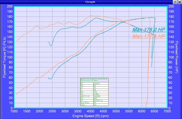

fékk að fara á dyno í dag.
Fyrsta myndin er samanburður á vélinni sem ég var með í ´91 vélin og motronic með góðum kubb og svo þessari 100% stock vél frá 1986 með vems. Vélin frá ´91 hefur vinninginn rétt svo enn það munar um 5lb/ft af togi sem er varla finnanlegt.
Held ég kíki á þjöppuna á henni á morgun.
Heddið hefur ekki farið af síðan BMW setti það á fyrir 22árum.
sem þýðir stock hringir, pakkning, heddboltarnir, ventlar aldrei verið slípaðir eða heddið athugað neitt. Hún er búin að ofhitna einu sinni í minni eigu, svo vel að það hefur blandast olía í vatnið enn ekki öfugt, það spýttist meira að segja olía undann heddinu á pústgreinina. Leyfði henni að kæla sig og allt búið að vera flott síðan, líklega það ótrúlegasta sem ég hef lent í að heddboltarnir hafa tognað nóg til að hleypa pínku gusu af olíu að sleppa enn þeir hafa ekki fests svoleiðis þannig að pakkning sé fubar. :shock:
Ég veit ekki hvað vélin hefur mikla keyrslu á sér.
Hún er allaveganna með um 13nm meira tog heldur enn stock
og 7hö. Það þurfti slatta flýtingu til að ná restinni af höunum þarna í toppnum, hún byrjaði í 174hö og 35gráður, endaði í 178hö og 42gráður.
Ástæðan fyrir því að ég veit að heddið hefur aldrei farið af er sú að heddboltarnir eru gamla tegundin sem BMW hætti að nota á M20.
