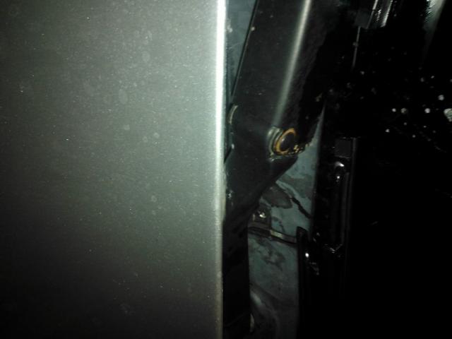

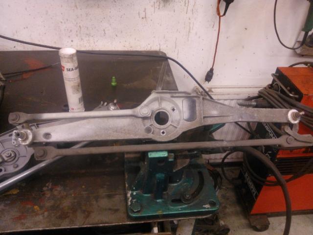

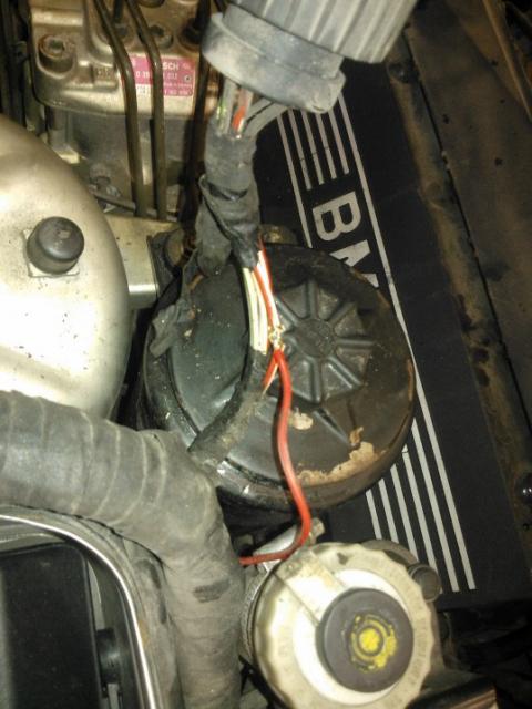

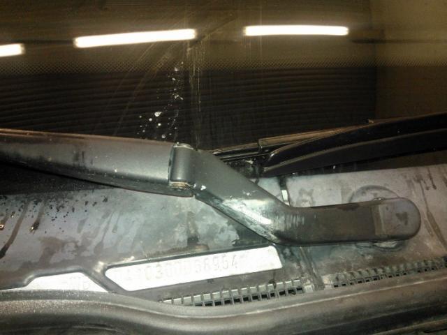

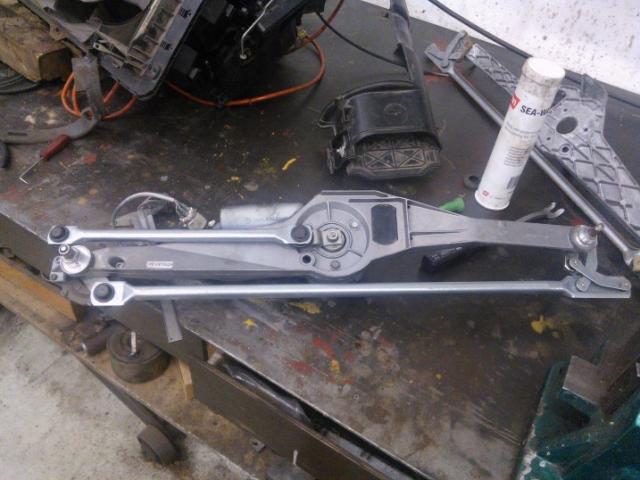

Jæja skelti mér í smá viðgerðir á þessum um helgina og skipti um linkið fyrir þurkunar því að þurkuarmurinn farþega megin var farinn að nuddast í húddið og var farinn að vera bara með læti líka, einnig skipti ég um miðstöðvarmótor sem var keyptur nýr hjá BL, skipti reyndar um alternator og strekkjara hjól og viftureim þar síðustu helgi og shii hvað alternatorinn var gjörsamlega búinn
Hér sést hvar armurinn er að rekast í

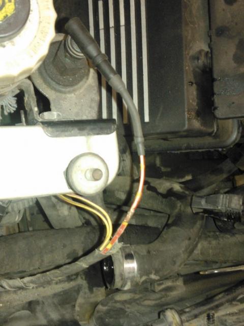

Einnig skipti ég um miðstöðvardælu af því að gamla var orðin pikkföst og ónýt og ég þurfti einnig að laga eitthvað skítmix sem var búið að gera við vírana til þess að fá beinan straum á ventlastýringarnar fyrir miðstöðvardæluna
nýja linkið fyrir þurkunar
Og hér er gamla linkið og það var sko allveg ónýtt eftir að ég var búinn að ná því úr

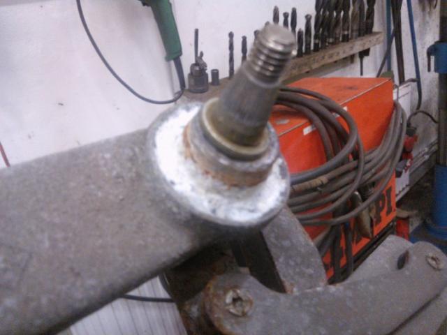

Hér var fóðringin allveg búin og gengjurnar horfnar eftir að ég var búinn að losa linkið úr hvalbaknum
Náði reyndar ekki að taka fleirri myndir vegna þess að síminn var að verða betteríis laus og hann vildi ekki samþykja heðslutækið fyrir sígarettu kveikjarann í bílnum
