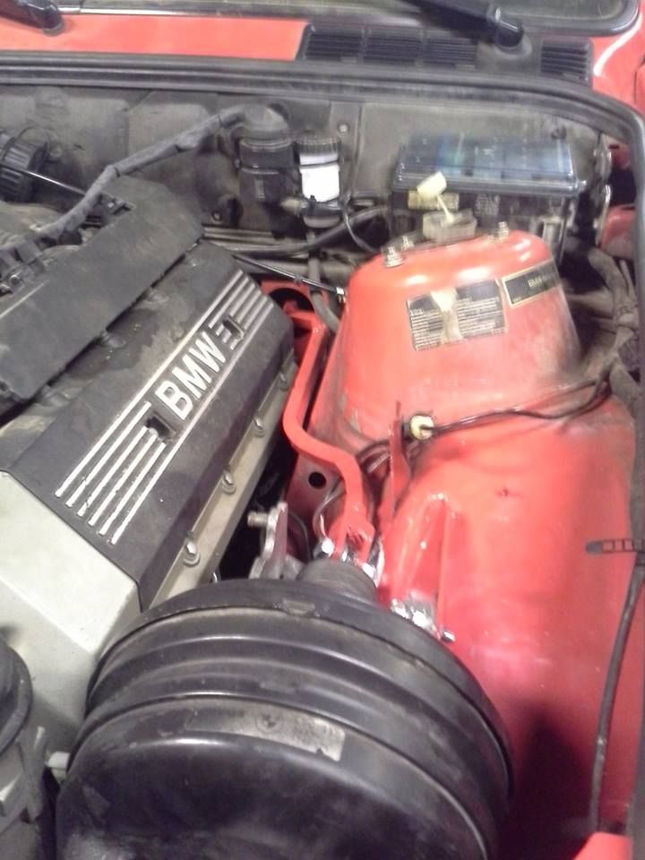

er búinn að brasast aðeins í vikunni, setti greinina á hægrameginn ( ef staðið er fyrir framan bílinn a´móti honum) kommst svo að því að breytingin klikkaði eitthvað þannig ég tók hana í sundur og slípaði og sauð í dag og í gær.. en núna er hún tilbúinn á bara eftir að setja hana undir.
tók og sprautaði greinina og boosterinn í leiðinni, ætla svo að tengja viftuna og brakeboosterinn um helgina jafnvel setja stuðara og annað á bílinn en það kemur í ljós.
svo verður sett í gang aftur og vonandi að rafmagns vesenið hjá mér sé komið í lag og ég geti bara gengið frá rest :thup:

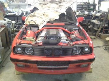

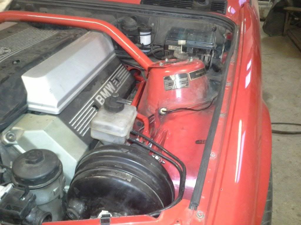

Postby jonar » Tue 15. Apr 2014 20:47

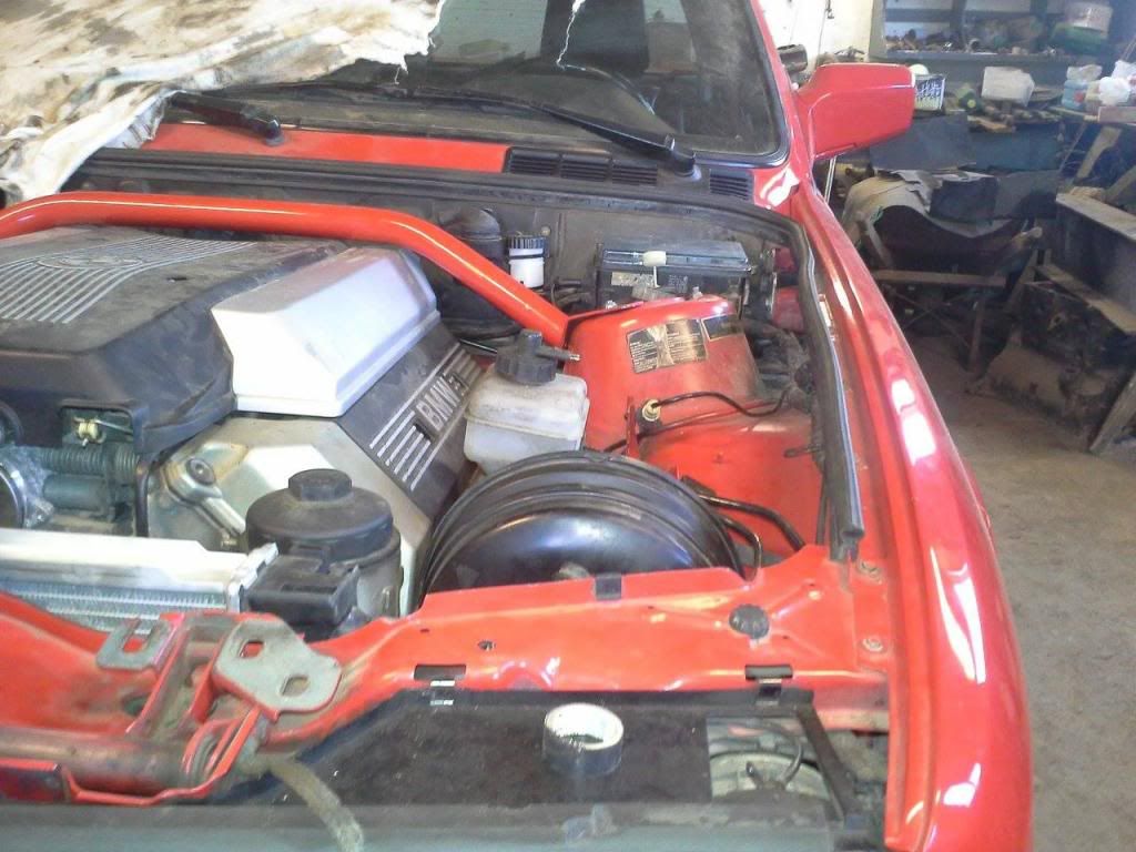

í dag þá settum við stuðaran á og gæjuðum bílinn aðeins, fyrsta skipti sem ég sé bílinn með svona mikið utan um sig og ég er bara sáttur :alien:
To do list
*fá 2 pakka frá þýskalandi (innihald insogsbarki og forðabúr fyrir kúpplings þræl)
*græja festingar fyrir vatnskassa forða búr, brakebooster og vökvastýris.
*ganga frá rafmagni.
svo er eitthvað af smá dóti græja innréttingu til fulls, fá nýtt xenon í aðalljós, vantar eina boody skrúfu í sílsa kitið og festa niður spoiler almenilega.
*fer með hann í bæinn (smíða púst) þegar þetta er búið og svo beint í skoðun.
aldrey að vita nema þessi komist á samkomu 28 apríl.

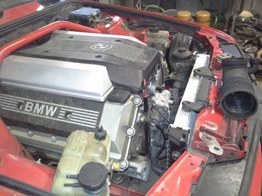

Postby rockstone » Tue 15. Apr 2014 21:03
Flottur staður fyrir boosterinn :lol:
flottur bíll :thup:
rockstone
Posts: 5217
Location: HérogÞarogAllstaðar
Re: E30 ol-460 myndir bls 8
Postby sh4rk » Tue 15. Apr 2014 22:10
rockstone wrote:Flottur staður fyrir boosterinn :lol:
flottur bíll :thup:
Get nú ekki séð betur en að hann sé á voða svipuðum stað og orginal á E32/E34
Siggi
E23 735i
E32 740i 6 spd 8)
E38 740d
E32 735i Shadowline Seldur
E32 740i Seldur
E32 740i RIP
sh4rk
Posts: 2837
Postby jonar » Tue 15. Apr 2014 22:24
flottur bíll :thup:
veit ekki hvar maður getur haft hann annarstaðar :P en þetta er allavega að virka einsog hann er núna nuddast ekki í neitt og situr fínnt þarna. á eftir að kóna bremsuleiðslurnar og leggja þá fínt og þarf að shina staungina sem þrýstir á boosterinn þá get ég byrjað að loft tæma bremsur og verð vonandi kominn með restina af varahlutunum.

Postby rockstone » Tue 15. Apr 2014 22:24
flottur bíll :thup:
fyrir aftan framljósið? alltaf lærir maður einhvað nýtt

Postby BMW_Owner » Wed 16. Apr 2014 02:36
flottur bíll :thup:
tamm tamm nú byrja ég að fara með rangt mál en er ekki boosterinn á "eðlilegum stað" í 730-35 M30
og síðan er hann þarna í 740 v8 og svo er nátturulega enginn í 750 v12.
by all means leiðréttið þetta rugl ef ég er í tjóninu

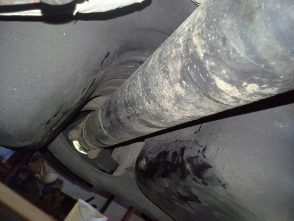

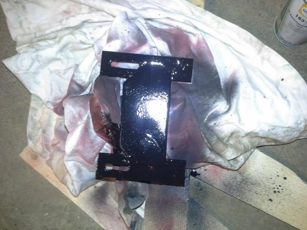

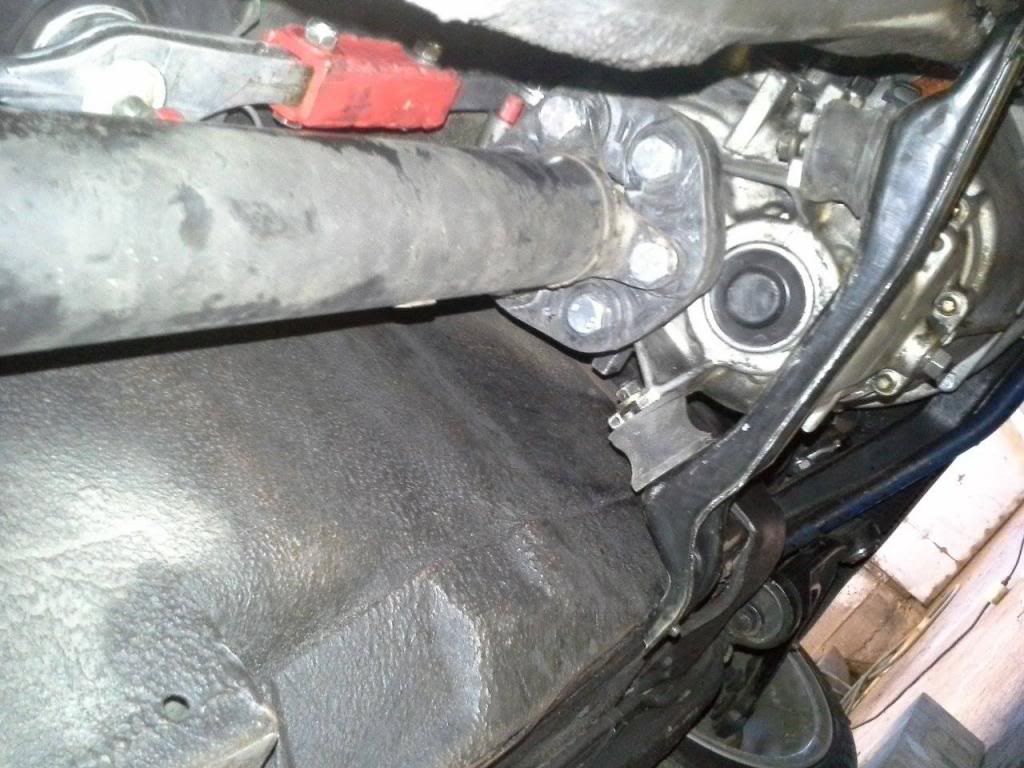

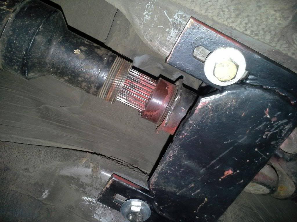

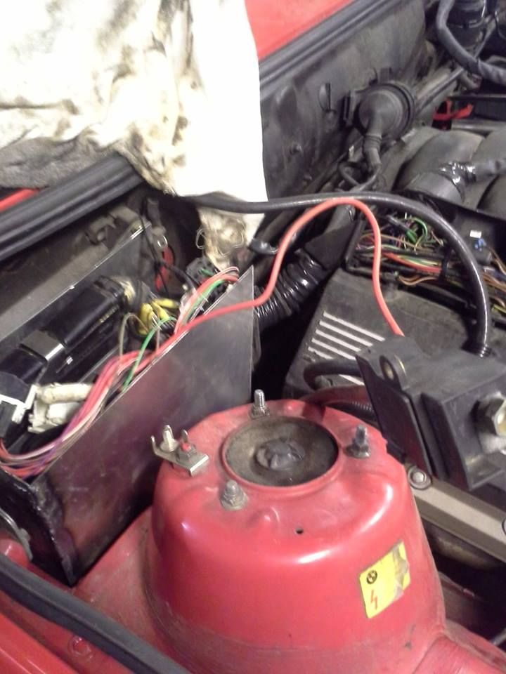

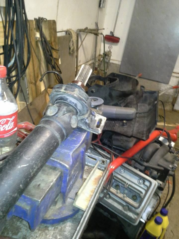

Postby jonar » Sun 04. May 2014 20:13

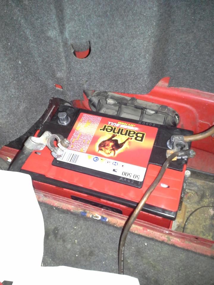

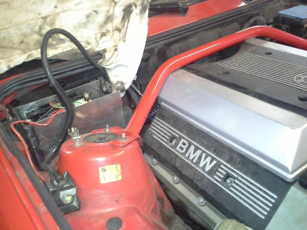

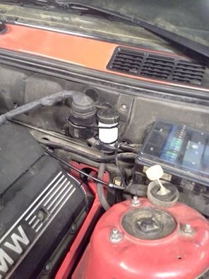

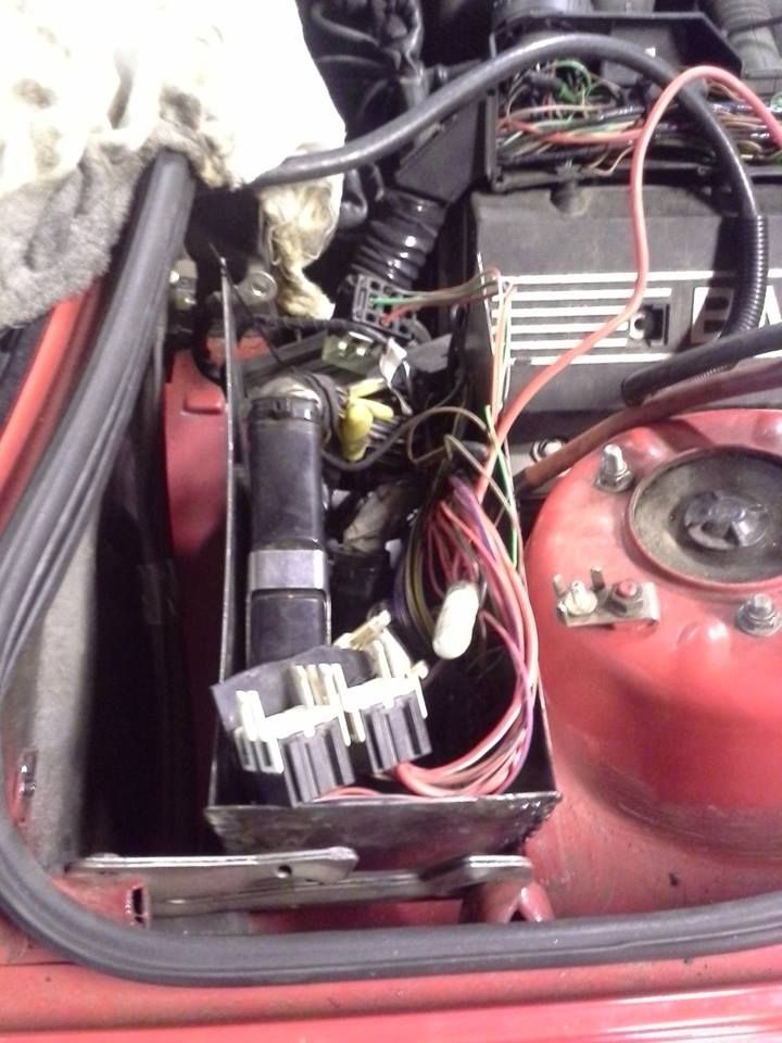

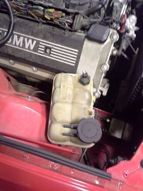

nú eru hlutirnir að gerast
það sem var gert um helgina var að fín pussa smáu hlutina í bílnum og ganga frá ýmsu.

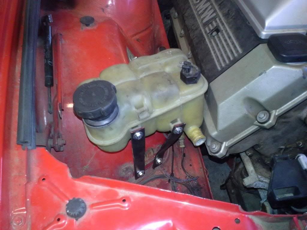

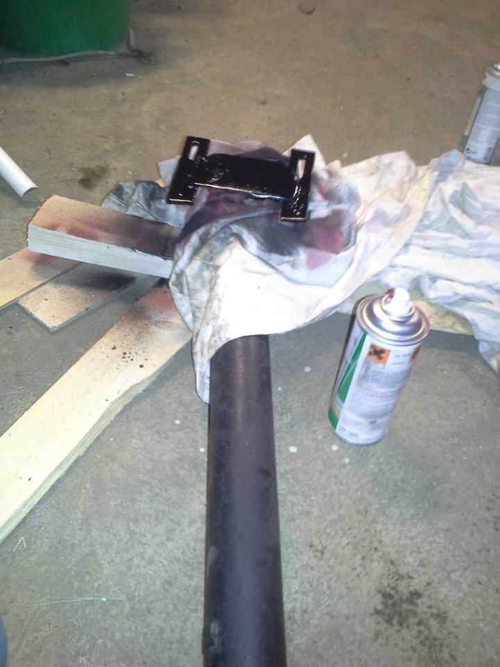

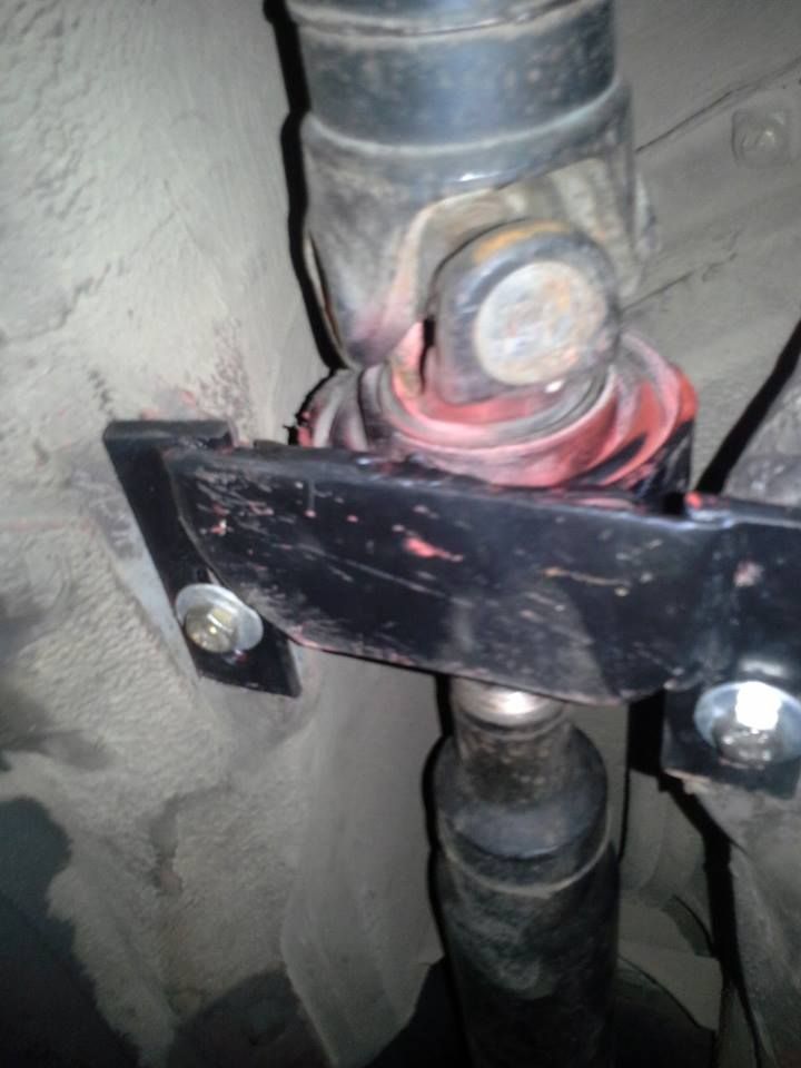

*málaði allar festingar sem hafa verið smíðaðar
*setum upp vatnskassa forðabúrið.
*kúpplingsþrælsforðabúrið er komið á sinn stað á bara eftir að setja vökva á hann
*rafmagn komið í kassa en á eftir að smíða lok, verður ekki gert fyrr en hann er kominn á nr ætla mér að rífa allt rafmagn í burtu sem ég þarf ekki.
*lagað viftu festingar " tókst að brjóta eina um daginn en er kominn á og er einsog ný.
* splæsti í nýjann 80 Ampera geymi um daginn
* tengdi öll ljós og fékk þau öll til að virka rétt. aðeins ein pera sprunginn í vinstri kastara.
*drifskaftið loksins komið á sinn stað, en ég græjaði það bara núna áðann.
*splæsti í númmera plötur og koma þær á mið/ fimmtudag
* og svo var gert eitthvað meira en ætla að leyfa myndunum að tala.

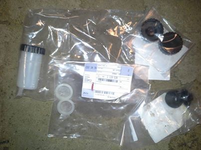

Jú svo má ekki gleyma ég fékk pakka um daginn með litla forðabúrinu. Á kvittuninni stendur
*1 stk forðabúr
*1 stk lok
*1 stk sikti
*2 stk gúmmí man ekki eftir að hafa pantað þetta.
Í pakkanum komu
2x Forða búr með lokum og siktum
2x lok
2x sikti
2x gúmmi
ég er samt búinn að taka 1 af forðabúrunum svo núna á ég auka :thup:
er svo bara að bíða eftir að ég fái tilkynnt að gúmmíin mín eru kominn og þá get ég sett vökva á bremsur og kúpplings þræl og eftir það fer bíllinn í púst smíði í bæinn, Pakkinn ætti að koma á mán , þrið eða miðvikudag.
