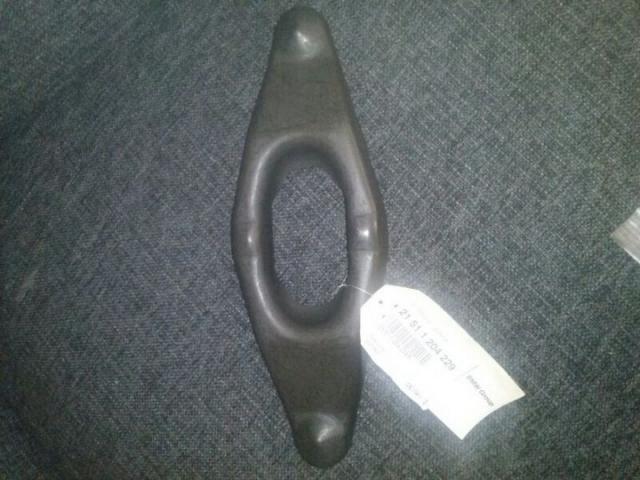

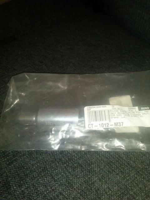

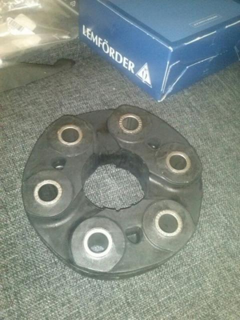

Jæja reif gírkassann úr um helgina og skipti um sveifaráspakkdós, kúpplings gaffal og kúpplingsleguna og setti svo allt saman undir á laugardeginum nema pústið, bjóst við því að það yrði mega vesen að koma kassanum aftur á sinn stað miða við þegar ég setti hann fyrst í, þá tók það rúmar 2 klst, núna tók það rétt um 15 mín
Verslaði líka sérverkfæri fyrir kúpplingsdiskinn til að stilla hann af
Nýr flex disc
Ný spenna sem heldur kúpplingsgafflinum
Og svo nýji kúpplingsgaffallinn
