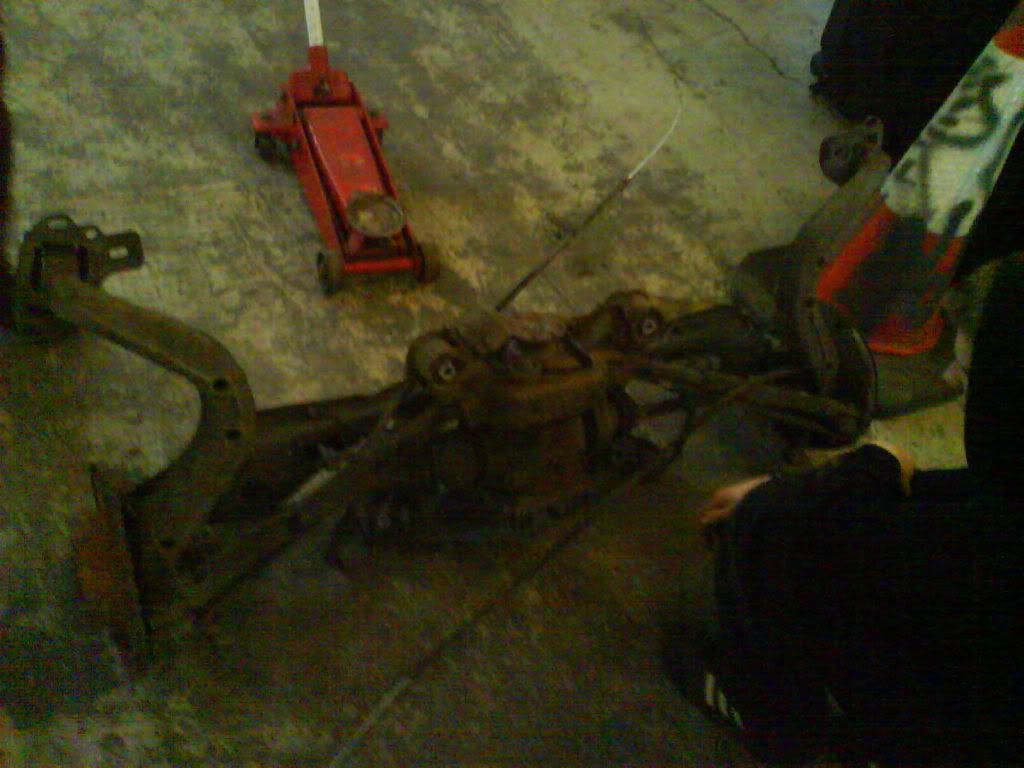

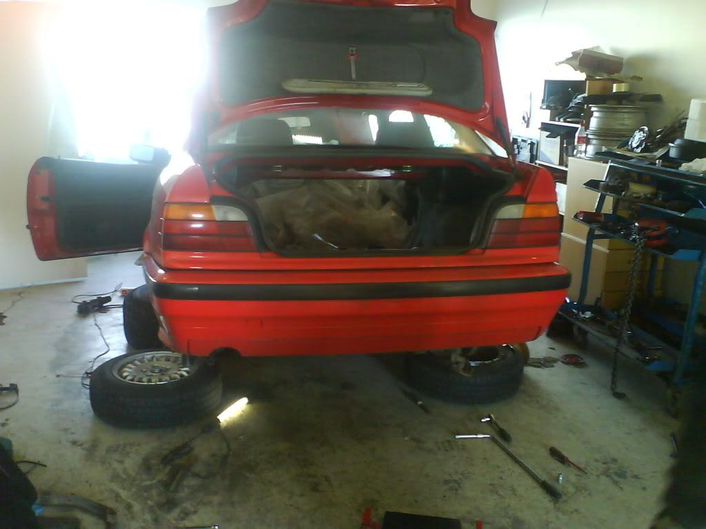

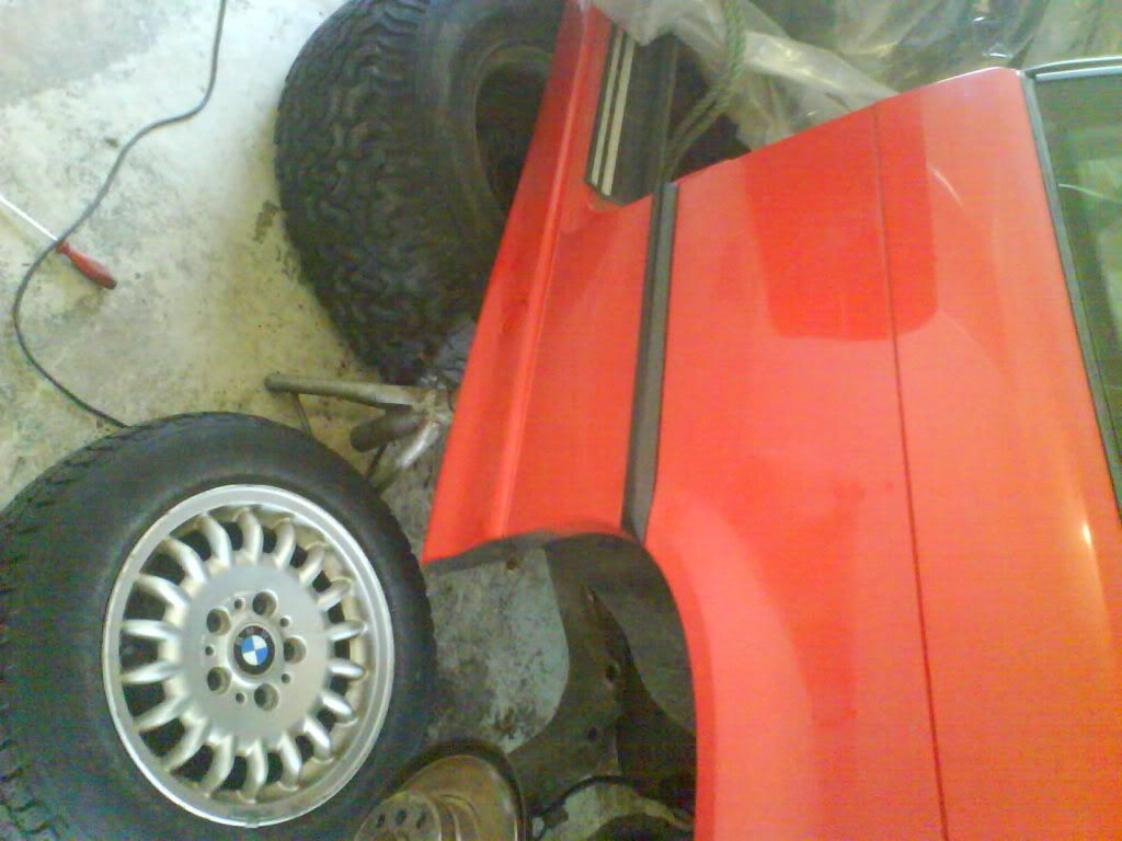

Komið smá fjör í þetta, reif subframe'ið undan áðan og allt hjólastellið að aftan ásamt því.
Öryggið í fyrirrúmi. :wink: Búkkar, jeppafelgur og fleiri felgur. Mjög paranoid með svona.

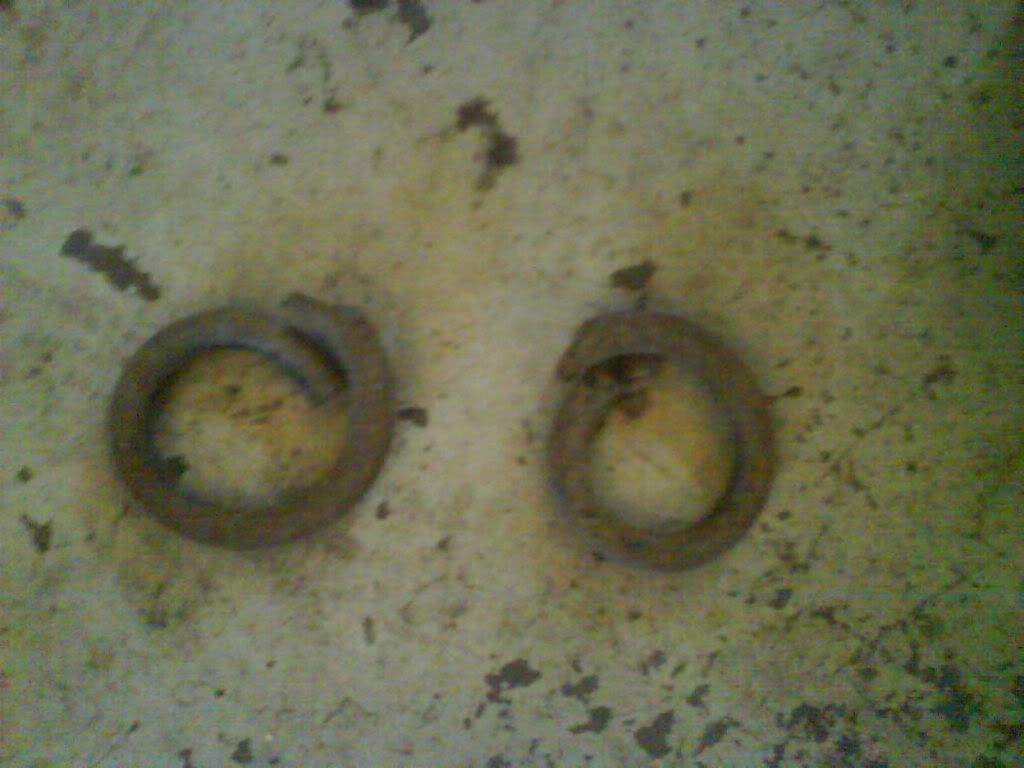

Þegar ég var búinn að taka þetta undan og tók gormana upp, þá sat þetta eftir. Æðislegt.
Allt draslið.

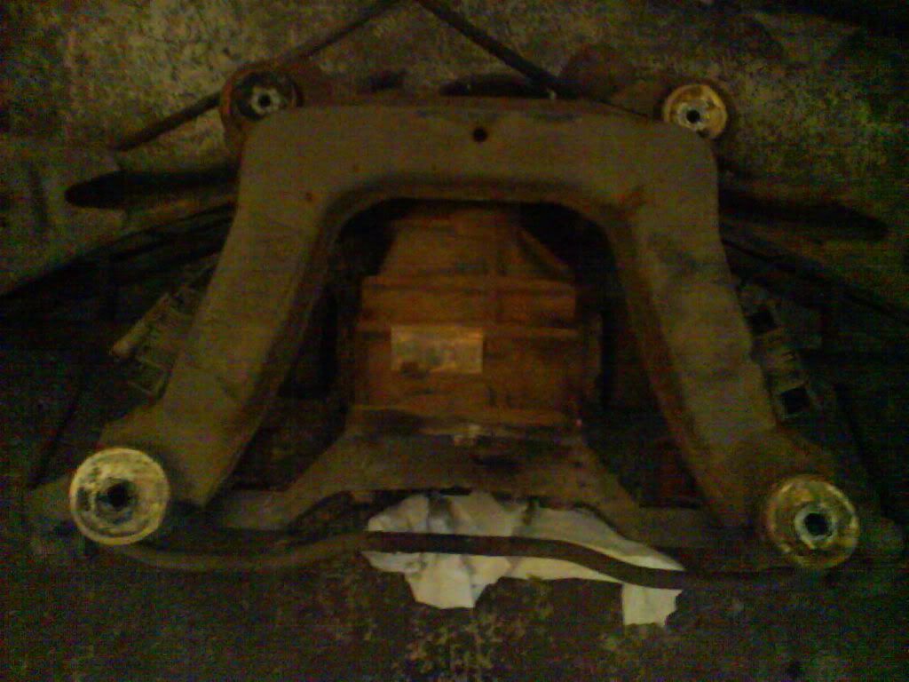

Svo er hérna spurning...
Hvernig næ ég fóðringunum út? Nota ég eitthvað sérstakt verkfæri til að pressa þær úr, eða bara afl?
Slakar símamyndir... Fer með myndavél á morgun, ekki bara símann.

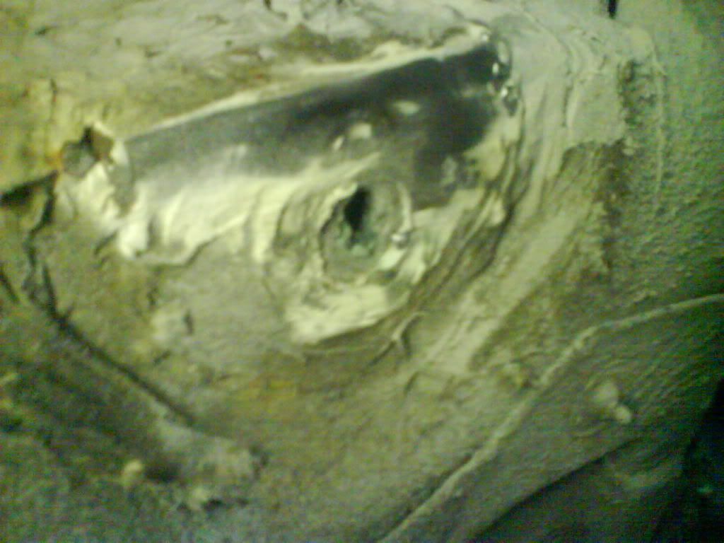

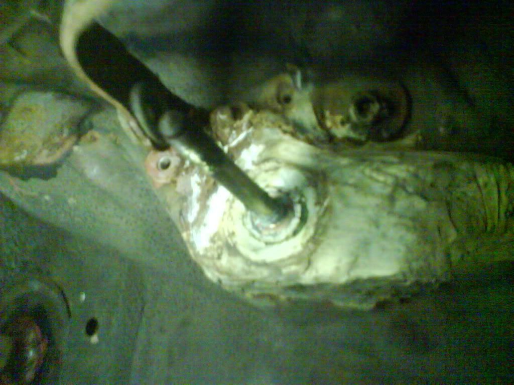

Svo kíkti ég undir bílinn og sá að það hefur verið fúskað meeega í subframe pælingum... einhver hefur ætlað að bjarga heiminum með kítti. :lol:
Semsagt búið að hraunsjóða eitthvað smá upp þarna, og svo er búið að kítta í rest... fáránlegt.
Tek myndir af því á morgun.

Subframe fóðringarnar eru pressaðar úr en margir hafa tekið upp á því að brenna þær úr...
Svo minnir mig að Skúli (srr) hafi farið einhverjar mjög sérstakar leiðir í þessu :!:

Svona var þetta:
Búið að smyrja kítti á þetta allt. :?

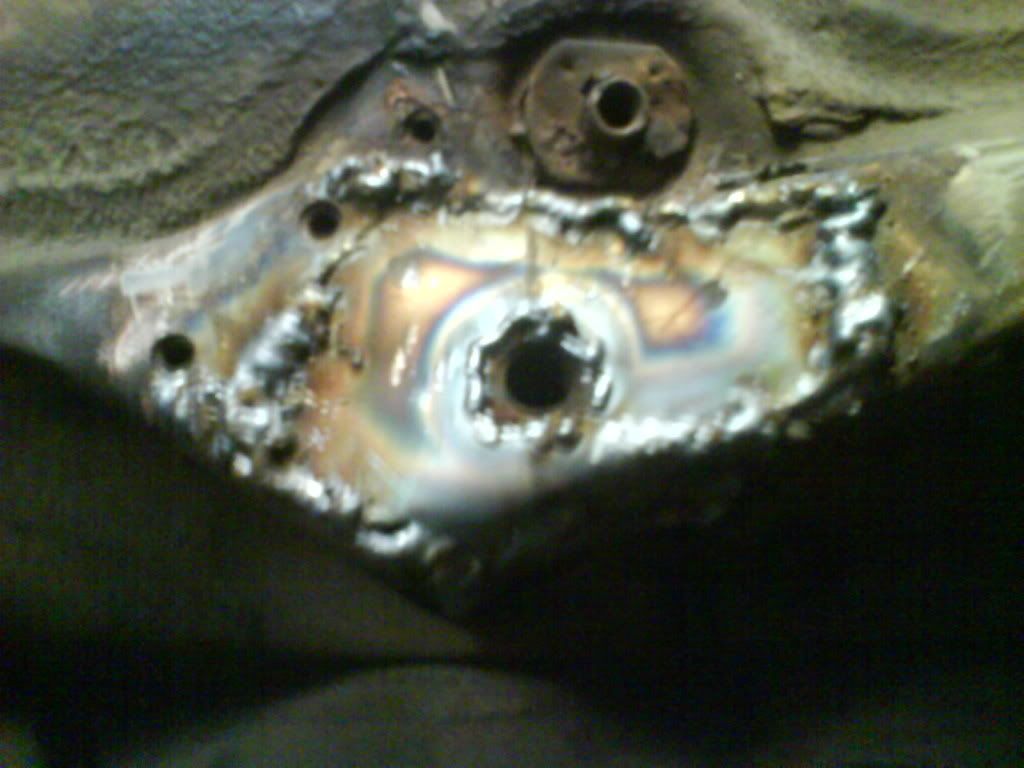

Búið pússa allt niður og sjóða aðeins upp í, þarf svo að slípa upp og sjóða aftur ofan í göt sem ekki náði að fylla í núna.. Var víst frekar erfitt að sjóða þetta, erum ekki með gryfju
Hérna er þetta verst farið.. þetta verður smá tricky, en við reddum þessu. Var búið að skítmixa einhverja plötu ofan á þetta, veit ekki alveg hvað hefur verið í gangi:

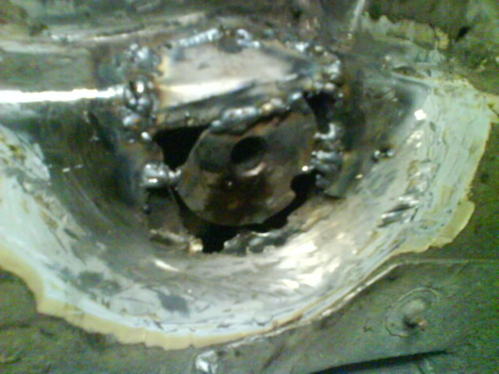

Ooog styrkingarnar eru komnar á, soðnar fastar og allt orðið smoooth. 8)
Er að pússa botninn as we speak, og það verður skorið úr honum það sem þarf, og soðið í, um helgina. 8)
