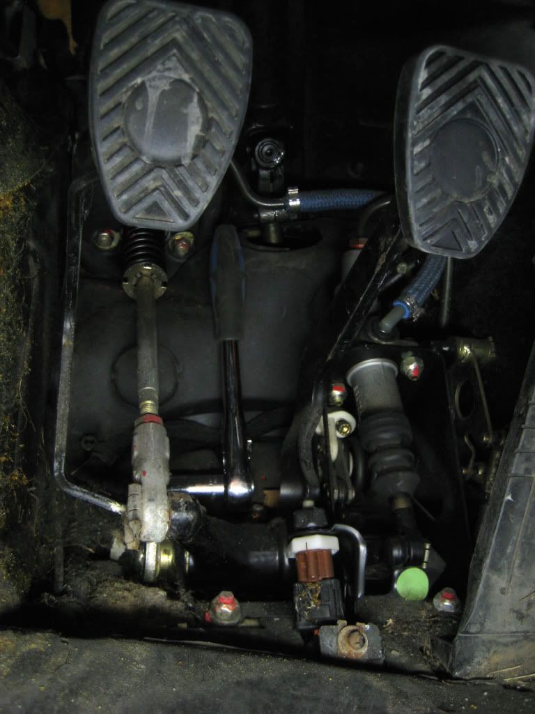

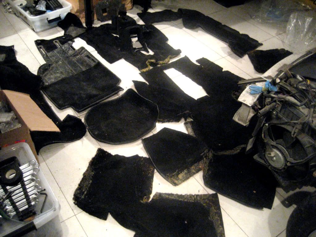

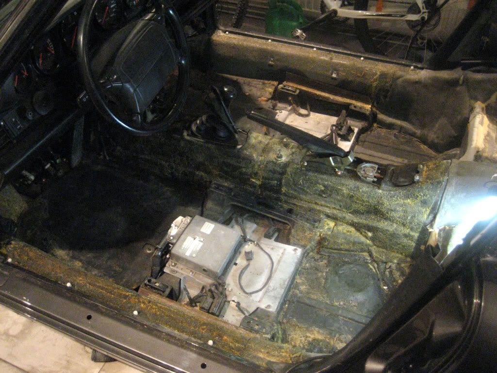

Kippti afganginum af teppunum úr og til þess þurfti ég að fjarlægja krossviðarspjald bakvið pedalana.
Fannst þetta einkennilegur fundur, sakar ekki að finna skrall en óþægilegt að hafa það bakvið bremsuna!
Þetta er nú ekki alveg eins slæmt eins og sést á myndunum..
Þarf að endurnýja eitthvað af hljóðeinangruninni, veit einhver hvar svona fæst hérna????
Gamla teppið úr

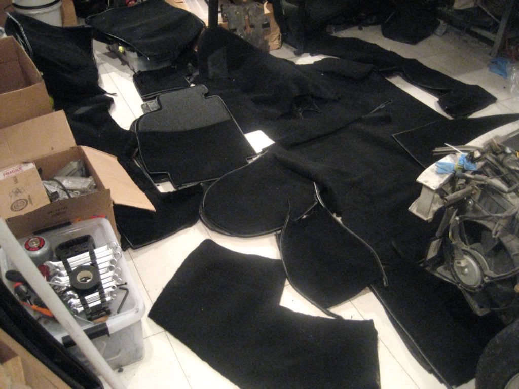

Nýja teppi raðað yfir gömlu..
Mér sýnist þurfa að sníða slatta til, skera úr fyrir hinu og þessu..

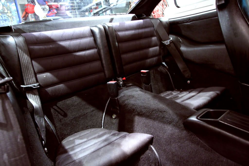

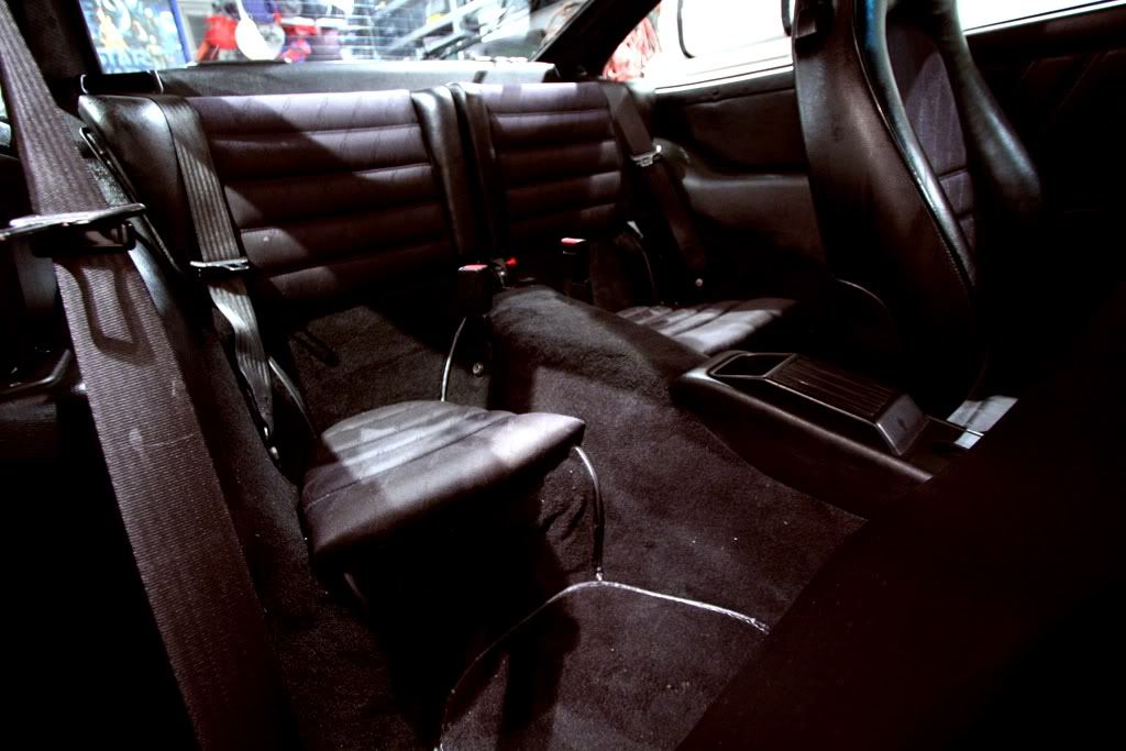

Það var rifinn hljóðeinangrunarsvampur fyrir aftan aftursætin, ég styrkti hann með
þunnum hljóðeinangrunarmottum(Dynamat) og lími.
Búinn að teppaleggja hann, á eftir klæðninguna á miðjustokknum,
kláraði límið. Teppið kemur helvíti vel út!
Vona að takist að ljúka innréttingunni í kvöld.. er búinn að taka slatta af myndum.

Staðan er að innréttingin er komin í, búinn að teppleggja hann og endurnýja vínylinn þar sem hann var skemmdur..
Skottlokið komið á, topplúgan á sinn stað og sitthvað fleira.
Síðustu daga hef ég verið stopp því mér vantar varahluti, en þeir komu til landsins í gær og ég fæ þá í hendurnar á eftir.
Á ekki von á öðru en að hann klárist um eða rétt eftir helgi.
Það er gaman að sjá hann púslast saman, að auki er innréttingin er alveg úberflott.. 8)

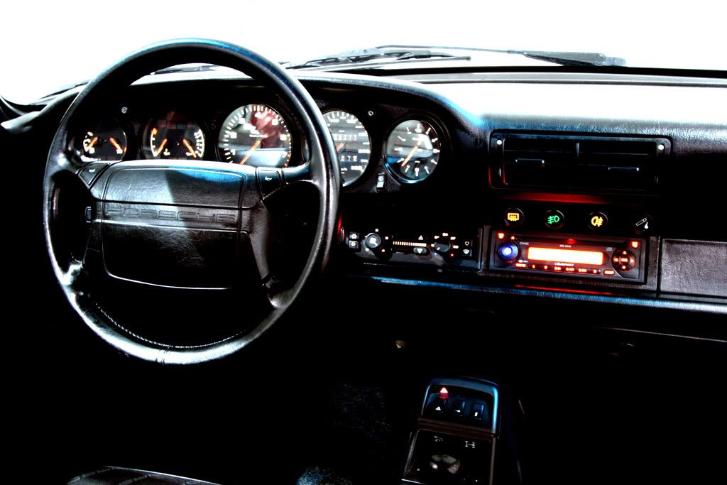

Ég ákvað að skipta út nokkrum stykkjum af vínilnum í bílnum og það heppnaðist afskaplega vel. Hafði aldrei gert neitt í líkingu við þetta áður, en það þýðir ekkert annað en að prófa.
Hér er svona "DIY" sem sýnir hvernig þetta var gert.
Notaði 3M rubber contact, snilldarlím, kostar reyndar 6 þús kall líterinn(Poulsen) en einn lítir endist á talsvert svæði.
Síðan fékk ég vínyl sem var nákvæmlega eins í bólstraranum á Laugarásvegi.
Fyrst var að "flysja" áklæðið af
Þar sem þetta var svolítið krumpað þá var eina leiðin að bleyta þetta upp og strauja..
Setta bökunarpappír báðum megin, gamalt lím og straujárn gætu orðið of góðir vinir
Síðan strika út efnið í vínylinn
Klippa þetta til
Síðan bar ég límið á með pensli og fletti stykkin út á undirlagið.
Miðjustokkur var ansi snúinn en ég ákvað að brúka hitabyssuna á vínylinn til að geta teygt hann enn frekar.
Hér er t.d. miðjustokkurinn, nokkuð flawless.. ;)

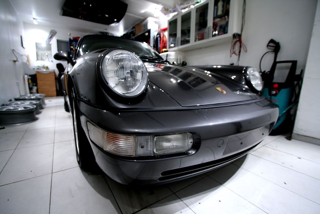

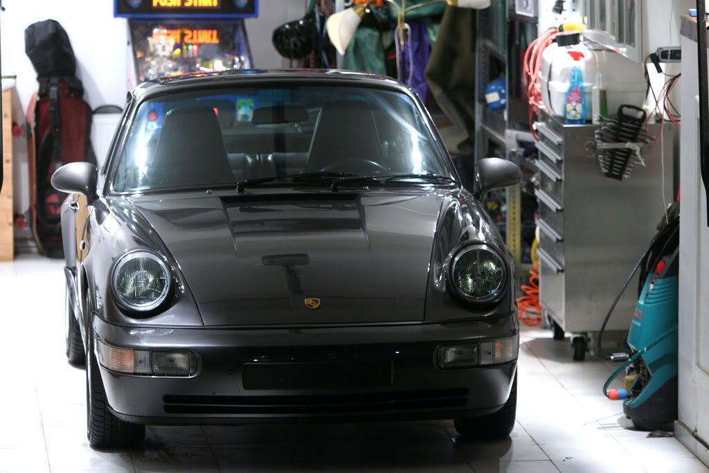

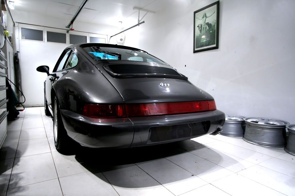

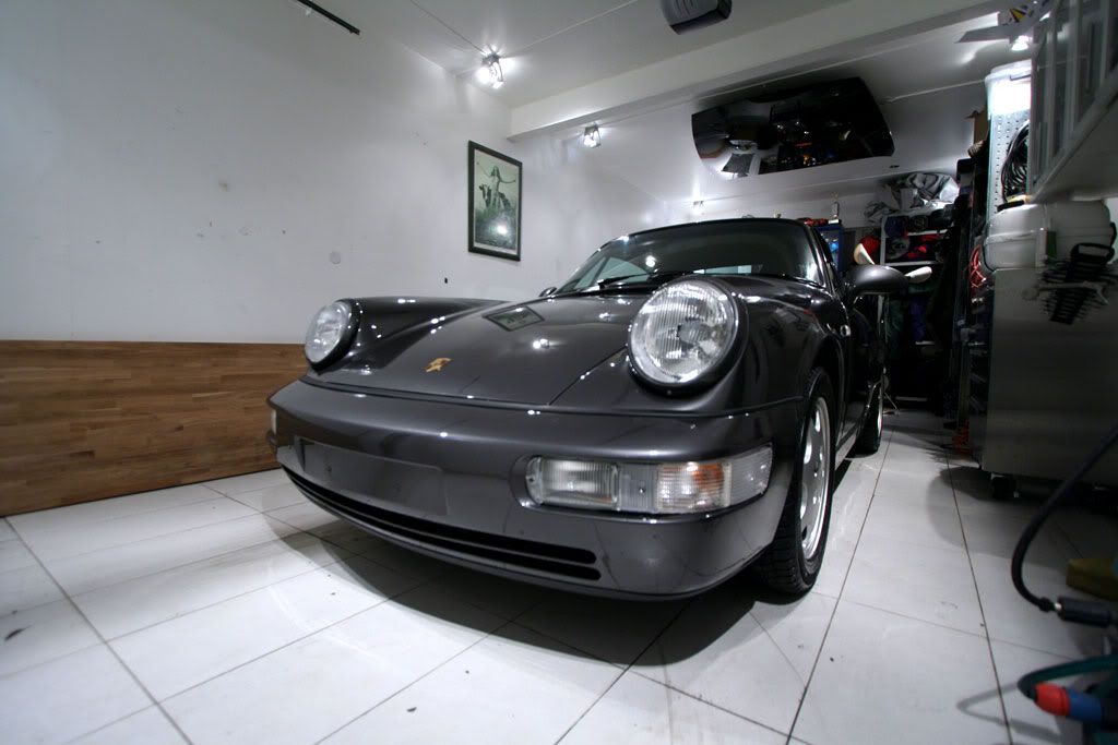

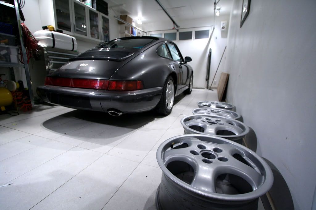

Bíllinn, hann er ekki alveg fullkláraður, vantar þrjár plastrær og tvö "inlet" fyrir pinna í sílsanum, að öðru leyti er þetta allt komið. Á reyndar eftir að skúbba öllum skítnum úr aftari hjólaskálunum til að ryðvera upp á nýtt, svo og setja sumarfelgurnar undir.
Sjáið gamla húddið af Z4 þarna uppi í loftinu...

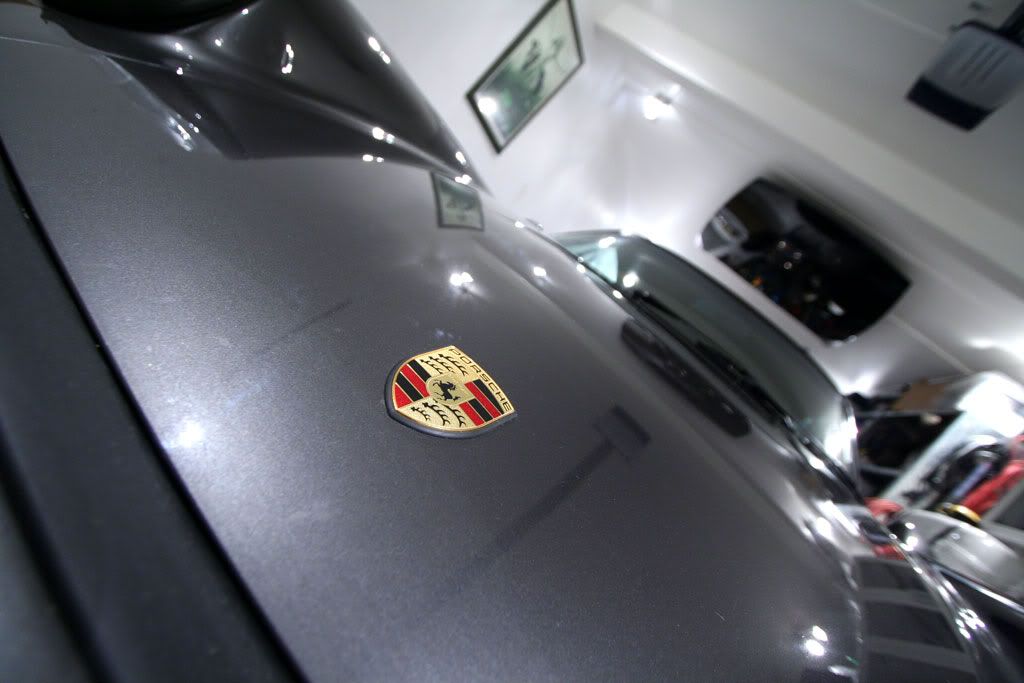

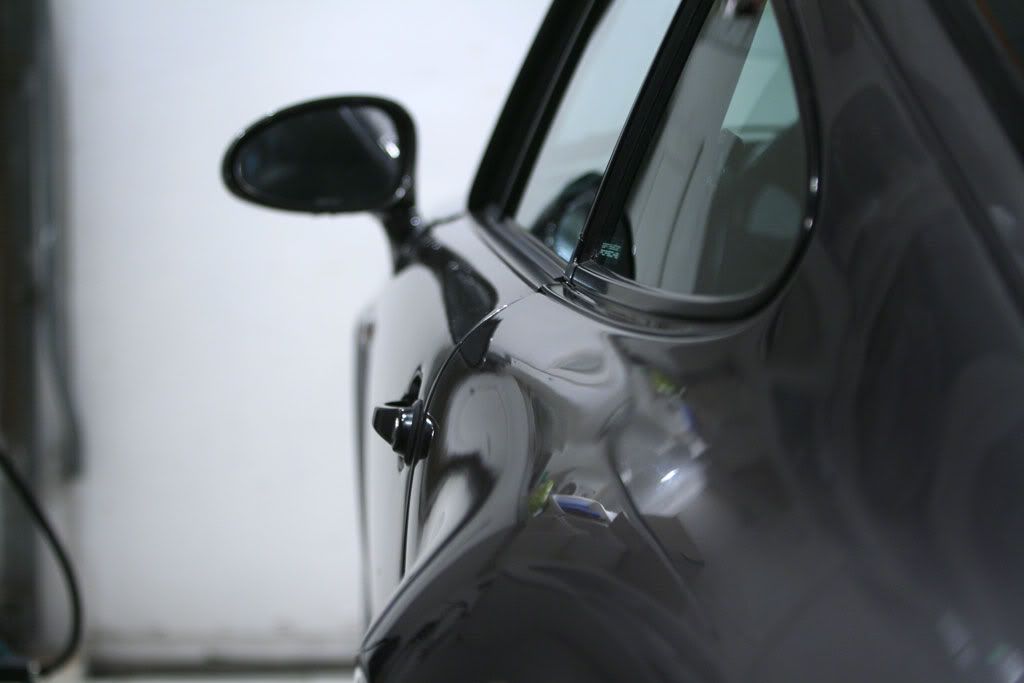

Sprautunin er eiginlega bara alveg flawless dæmi :clapping:
Strákurinn orðinn svolítið lúinn..
ps. bilskúrinn var ekki svona hreinn í, tók massíft til í honum í gær enda var hann ein rúst.
pss. bíllinn er aaaalveg geggjaður, ég á bara ekki orð til að lýsa því :)
pss. badgeið er af anniversary bíl
