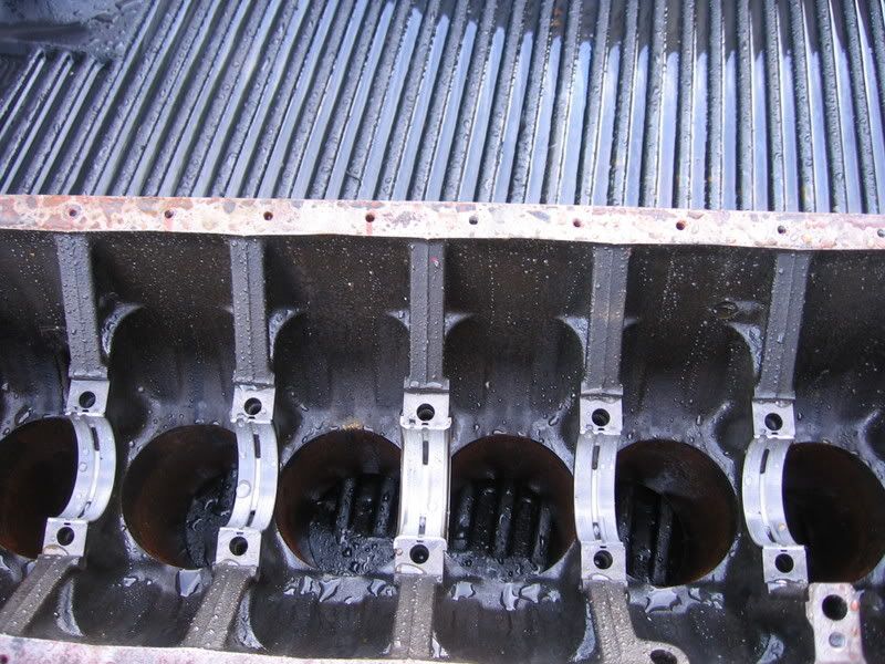

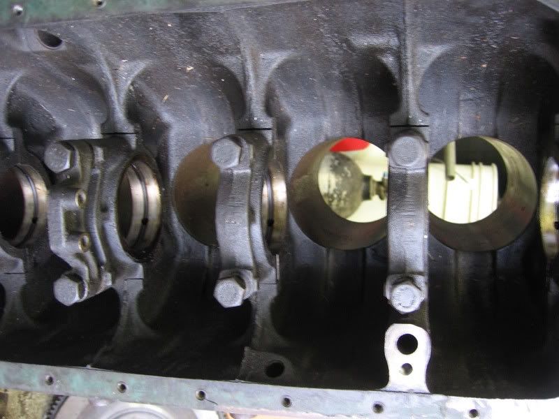

Er nokkuð viss um að ég sé að fara með rétt mál þegar ég segi að það séu ekki til oem mótorarmar fyrir b35 í e28 því það eru notaðir aðrir festipunktar(boltagöt) á b35 blokkinnni heldur en á b34 blokkinni og e28 kom aldrei með b35. Þó að allir íhlutir og hedd gangi á milli blokkanna þá var mótinu sem m30 blokkirnar eru steyptar í breytt lítillega þegar b35 fór í framleiðslu og meðal annars var festipunktunum á blokkinni breytt.
Ath þessar myndir eru báðar af b35 blokk en sýna það sem ég er að reyna að segja.
Hér sést svo stóri munurinn innan í b34 og b35 blokkunum, svo eru það boltagötin að utanverðu.
B34
B35
Að lokum langar mér að benda þér á þessa síðu ef þú veist ekki af henni núþegar, hellingur af e28 og m30 fróðleik þarna inni.

Það er allveg hægt að nota oem E28 mótorarma á M30B35 getur ekki annað verið
Ég notaði oem E23 mótorarma á S38B36 vélina og það þurfti bara að fara með snitttappa í götin fyrir oem E23 festingunum

Árgerðir '87 og mögulega '88 af M30B35 voru snittaðar með báðum mótorfestinga möguleikum.
Ég var svo heppinn. Mín M30B35 blokk er með báðum,,,,,bæði fyrir E28 festingagötin og E32/E34.
Mín kemur úr '88 árgerð af E32 735i
En svo er bara að bora og snitta :thup:
