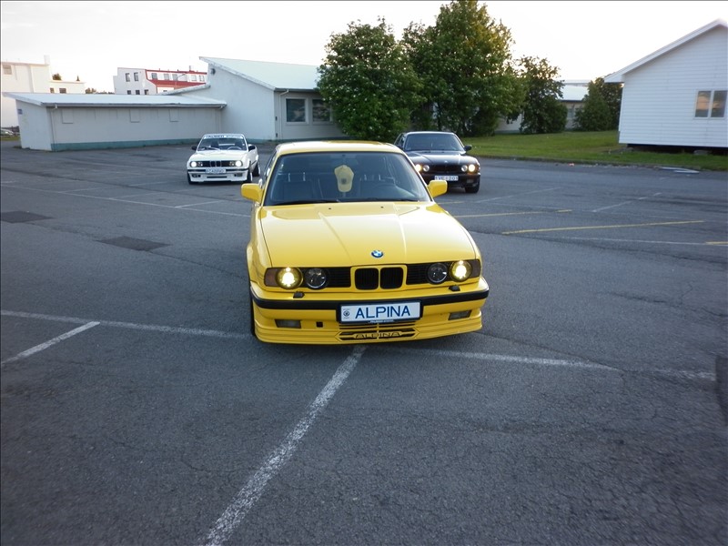

Postby Alpina » Mon 29. Apr 2013 19:59
OT...............
Er M5 og/eða E34 með M-tech stuðara með svona lok,, við hliðina á kastaranum ,, til að setja auga í ......... til að draga

Postby saemi » Tue 30. Apr 2013 09:51
Þetta Alpina dæmi er sér held ég. Ég man ekki til að hafa séð E34 með skrúfuðu auga í nema á ALPINA

Postby Alpina » Wed 01. May 2013 12:47
Logi wrote:
saemi wrote:Þetta Alpina dæmi er sér held ég. Ég man ekki til að hafa séð E34 með skrúfuðu auga í nema á ALPINA
M5 var með auga í toolkit-inu til að skrúfa í framstuðarann á bakvið lokið (allavegana MJ877).
Já.. manni rann í grun að 540 ///M technic eða M5 væru svona oem
Alveg klárt að okurbúllan í Buchloe hefði verið vís til að skrúfa upp reikningin með einhverjum svona fídus 8-[ :slap:
