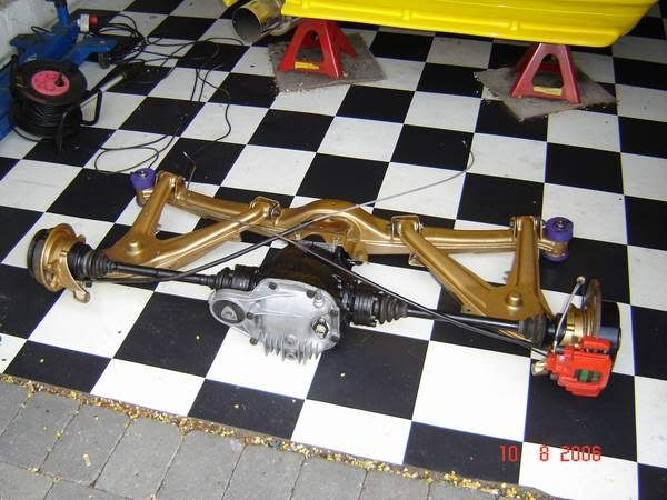

Man ekki hvort þetta er repost.. en hörku dæmi :thup: :thup:
Motor
M20B23 boret til 83.5 mm.
JE stempler
Smedet I profil plejlstænger 130 mm.
Smedet Krumtap 82.8
Toppakning Pyramide Ring
ARP bolte
Topstykke svejst Modificeret
Ventiler 38/42 Rustfri Dr. Schrick
Ventil fjeder Steg 3
Knasthjul Dbilas
Knast 288/288-112-11.5
Ventildæksel Hartge Med Køleribber
Nye lejer, pakninger mm.
Turbo Garrett GT42
Intercooler Element 600 x 500 x 76 med Runde Rør
Tial 44mm Wastegate
Turbo Manifold i 38mm Rustfri
Downpipe 4”
Dbilas Plenumkammer Modificeret
Fuelrail 1” Rustfri Med AN8
Dbilas Gasspjæld 6x45mm Med Manifold Modificeret & Poleret
Blow Off ventil 2x Tial 50mm
Catchtank I Poleret Aluminium Med AN8
Oliepumpe M21
Alle Vacuum slanger & Fittings Fra Comozzi
Alle Olie & Benzin slanger & Fittings Fra Earl´s
Stressplade Med 12.9 Bolte
Trykrør i 3” aluminium
Div. Blå Siliconeslanger
1600cc Bosch dyser
Benzintryksregulator Aeromotive A1000 med Autometer Gauges 100 PSI
Benzinfilter Aeromotive
Benzinpumper 2x MSD
Benzintryksregulator Holley med Autometer Gauges 15 PSI Til NOS
Benzinpumper Black Holley 140 GPH Til NOS
Benzinfilter Mallory 140 Til NOS
Fuelcell RCI 19L Til Højtryk
Fuelcell RCI 3.8L Til NOS
NOS Sportman Fogger kit. Med 6 Stk. Fogger2
NOS Purge Valve kit.
NOS Filter High Pressure
2 Stk. 10 lbs Poleret NOS Flasker
NX Co2 Kit.
Dobbelt Elblæser. 280mm
Motorstyring.
MSD Dis 4
MSD Dobbelt Tændspoler 3 Stk.
Undervogn:
Koni Gevindundervogn
Bremser For Movit 322 x 32 Med 4 Stemplede Alu. Calipere
Bremser Bag Zimmermann Skiver & EBC Greenstuff Klodser
Stålbremseslanger
Wilwood Pedal Box
Nye Hjullejer For & Bag
Alu Motor Ophæng
Alu Tårnlejer Bag
Powerflex
Hartge Tårnstivere For & Bag
Krængningsstabilisatore For & Bag.
Tandstang uden servo
Benzin Rør 3x 12mm
Drivline
E30 M3 3.25 spærbagtøj
Gearkasse ZF TD
Kobling Sachs Race Sinter Metal 4 punkts
Kobling Sachs Race 618 Trykplade
Svinghjul 5.2 kg Stål
Dæk & Fælge
AZEV 8x17 For 10x18 Bag Med Dunlop SP 9000
BBS RS 002 8x15 Med Hoosier 26/9/15 D05
Indvendig:
Sparco Sikkerhedsbur (FIA)
Sparco Rat
Sparco Gearknop
Sparco Evo Skålsæder i Kulfiber (FIA)
Sparco H-seler. 6 Punkts (FIA)
Indvendigt Tårnstivere Bag
Malet Gul
Auto Meter 5” Sport-Comp Silver Med Shift Light
Auto Meter Ultra-Lite til
vand Temp.
Olie Temp.
Olie Tryk
A/F
Turbo Tryk
Nos Tryk
Benzin Tryk
Udvendig:
Komplet M3 Glasfiber kit forkofanger Aw3 cupspejle.
Plexiglasruder
