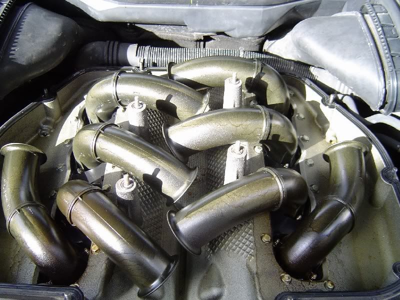

[QUOTE=E-30 big;2183703]Har da fått gjort litt mellom pils`n :fatality:
Her er litt uppdate:
Laging av plenium...
Slik blir det inni.. fin flow inn hit:doh 4tomms inn og spjellhus gjør susen
Ferdig.. Håper panseret går igjen.. viss ikke må panseret danses på plass.. noen som vil vere med på en tango?
Litt logo gjorde seg... ble stort viss ikke... lure på om jeg skal pulver lakke det sort jeg.... SYNSPUNKTER?
Passa akuratt med klemmer, blir passe fult når dyser og fuel rail er på plass men det går akuratt..

Er GST sáttur við hönnunina á þessu inntaki???
Lookar smooth.
Ég er ekki viss hvað plenumið er stórt enn lookið gefur til kynna eins littla beygju radíusa og hægt er fyrir loftið á leiðinni inn.
aðeins minni áhyggjur á charge robbing þar sem að þetta er boostað.
Þar sem að vélin er 5lítrar þá þarf þetta plenum að vera allaveganna 7.5lítra stórt svona sem einföld byrjun.
Því stærra því betra. Held að þetta plenum hafi í raun ekki neitt svona truflunar vandamál ef hæðin frá runner að lofti er nógu mikil. Þetta er svipuð pæling og S62 plenum nema þar eru runnerarnir svo langir að þeir ná vel inní það til að bæta low end togið. Þessum er líklega alveg sama um það :)
Hérna er RD runnerar , miklu styttri til að bæta high endið.
Mikið svipaðarra og það sem gaurinn er með
Edit.
Ok sé að hann talar um "4 inntak sem þýðir að veggirnir eru "4 líka og hæðin þá líka.
Ef við gerum snögglega ráð fyrir
"20 langt (líklega lengra)
"12 breitt
"4 hátt
Þá er þetta cirka 16lítrar sem er sko plenty stórt.
Þetta gerir það þá að verkum að það verður aldrei neitt issue með að loft sem er að flæða ofan í einn stimpil verði pullað yfir í annan þegar sá ventill opnar. Alltaf nóg af lofti inní boxinu til að fæða stimplanna.
