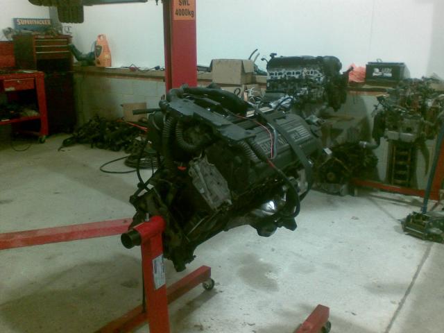

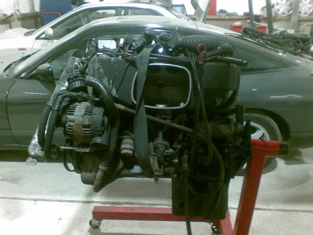

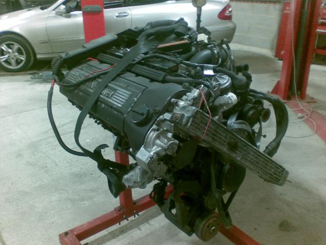

Jæja klikkaði að fara í gær að sækja vélina, enda er ekki EINN dagur of lítið í að starta projecti og redda vél?
Fór í dag að sækja vélina, tók svo Gdawg með mér í roadtrip að keyra vélina í vinnuna.
Þessi vél lítur vel út,.
gaurinn var að selja 5speed ZF kassa eins og ég var með á M3 vélinni, þannig að ég keypti hann líka :thup:

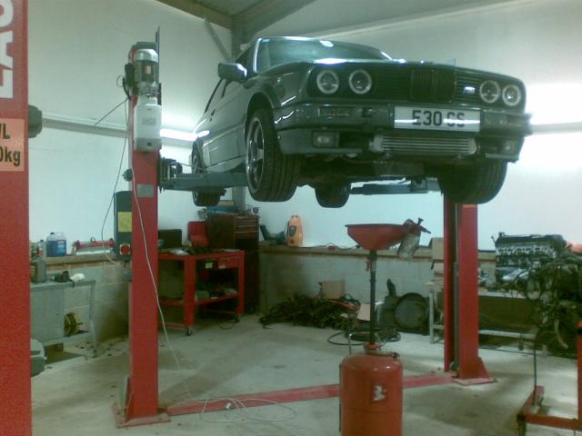

Þetta eru myndir úr workshopinu sem var verið að klára , tvær lyftur, mótorhjóla dyno þarna inni meira að segja.
Ég fékk intercooleranna sem ég pantaði á mánudaginn og fór með einn í vinnuna.

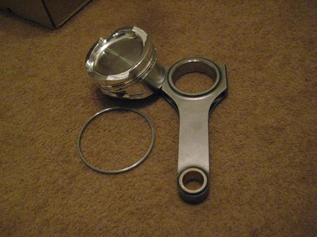

Go faster bits komnir í hús.
Pyramid hringir ,CP stimplar og Eagle stangir.
Posts: 15135

Ótrúlegt hvað svona málmhlutir sem sjást aldrei geta verið fallegir :thup: :thup: :thup:

Flottir stimplar 8)
