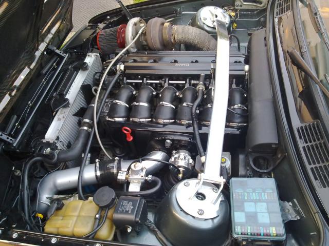

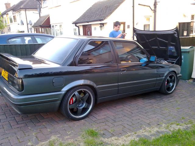

Postby gstuning » Sat 09. Jul 2011 08:59
Nokkar myndir.
