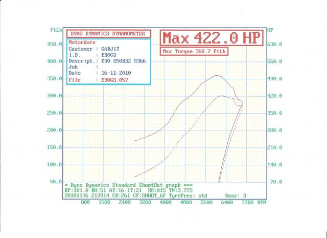

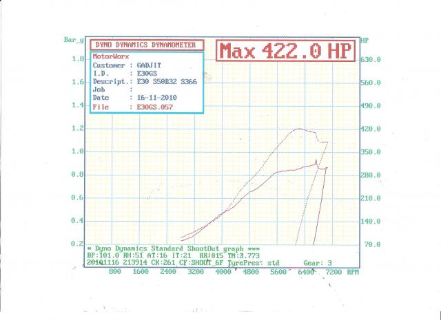

Re: E30 S50B32 S366 Turbo - 500hp/577nm+ @ 0.8bar boost
Postby gstuning » Tue 16. Nov 2010 22:37
500hö / 422whp @ 0.8bar boost
577nm/486w NM tog
Þetta er allt að koma. Þetta er btw ekki besta tog grafið, var bara að fikta þarna í top end kveikjunni fyrir 0.8bar boost levelið.
Það er cirka 100 C° munur á púst greininni og túrbínunni. Ceramicið er alveg að gera sig.

Þangað til að spíssarnir eru búnir, mér sýnist þeir verða búnir við 1.2-1.3bar boost, nema ég hækki þrýstinginn á bensíninu enn meira.
