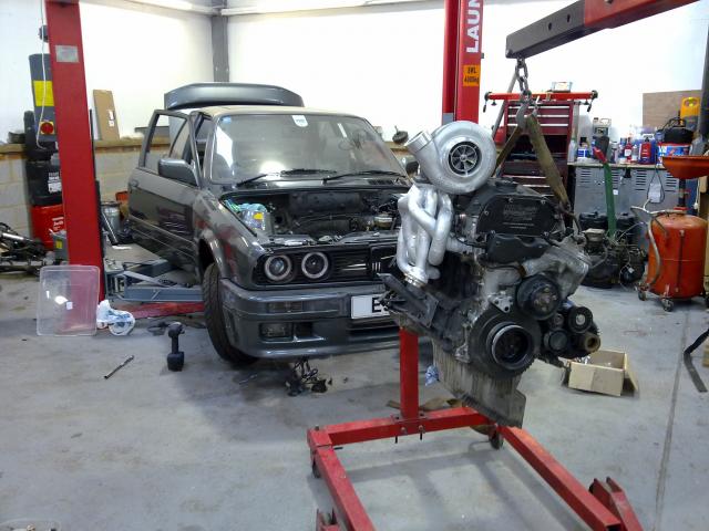

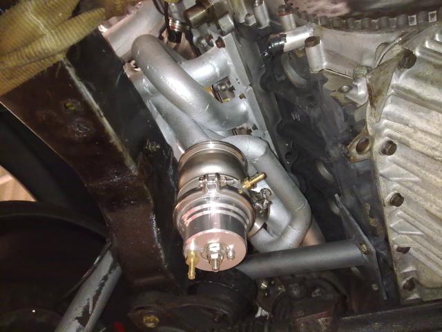

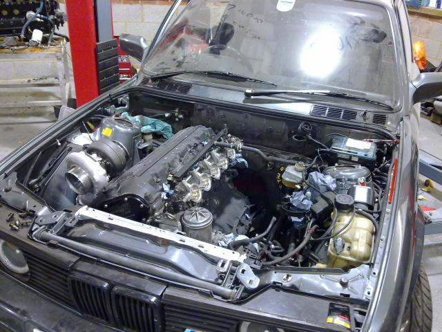

Vélin komin í,
Slæmu fréttirnar :
Húdd þarf svona power bulge því túrbínan og compressor eru hreinlega fyrir.

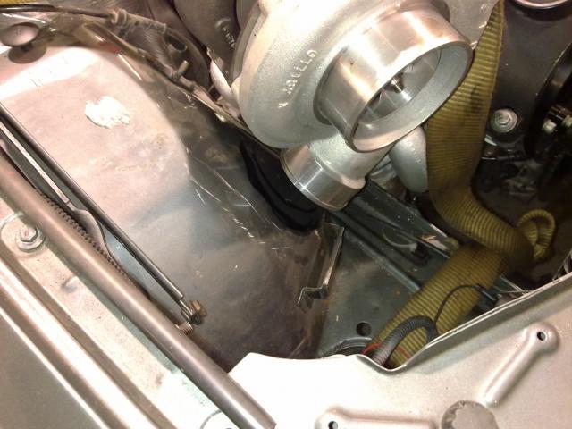

Styrktarbitinn túrbó meginn þarf að skera og breyta til að fitta "3 röri framhjá stýrinu
Það þarf að skera í innrabrettið til að fitta "3 rörum.
Plenumið þarf minniháttar skurð til að fitta yfir clio boosterinn vel.
Góðu fréttirnar :
Það er feitt clearance allstaðar hjá túrbogrein, pláss fyrir mechanical viftu,
Almennt passar þetta bara fjandi vel.
Á þessari mynd hallar vélin framá við
Vélin hallar aðeins framá við á þessari mynd, þannig að það virðist eins og það þurfi næstum ekkert að skera, enn það er smá samt sem áður.
Á morgun verður svo farið í að skera rör, hosur og bílinn þannig að helstu hlutir sé búið að afgreiða fyrir samsetningu.

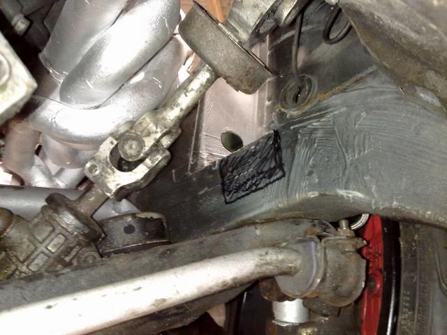

Á innrabrettið er ég með mjög þrönga "3 beygju sem mun gera það að verkum að það þarf ekki mikið að skera , það verður líklega svo skorið líka að hluta í burtu hlutinn frá innrabretti og styrktarbita
Svipað og hérna
Það verður að skera þarna framhjá stýrinu því það er hreinlega ekki pláss fyrir neðann #5-6 cylendra til að fitta "3 röri.
Þetta hefði ekki verið neitt mál á LHD bíl auðvitað. downpipe mun vera mjög einfalt í smíðum þar sem að það þarf engar þröngar "3 beygjur eins og á TCD dótinu.

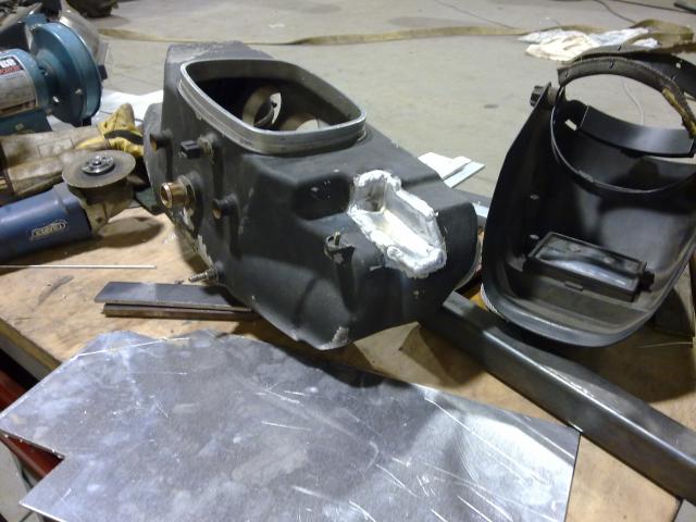

Postby gstuning » Mon 06. Sep 2010 21:54

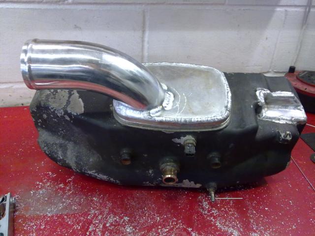

Búið að sjóða plenum að hluta.
Á morgun er það klárað, það er búið að redda olíu lögnum.
svo á morgun er ég að fara smíða pústið og gírkassa upphengjuna og klára intercooler lagnirnar.
Þetta er allt að mjakast áfram , dyno session er vonandi næsta föstudag.

gstuning wrote:Búið að sjóða plenum að hluta.
Afhverju var þetta gert ?'
Re: E30 S50B32 S366 Turbo - 650hp/700nm+ @ 1-1.2bar boost
Postby bimmer » Mon 06. Sep 2010 23:03
Ofar á þessari síðu......:
gstuning wrote:Plenumið þarf minniháttar skurð til að fitta yfir clio boosterinn vel.
Postby Alpina » Mon 06. Sep 2010 23:06
jebb fann þetta......... :slap: :oops:

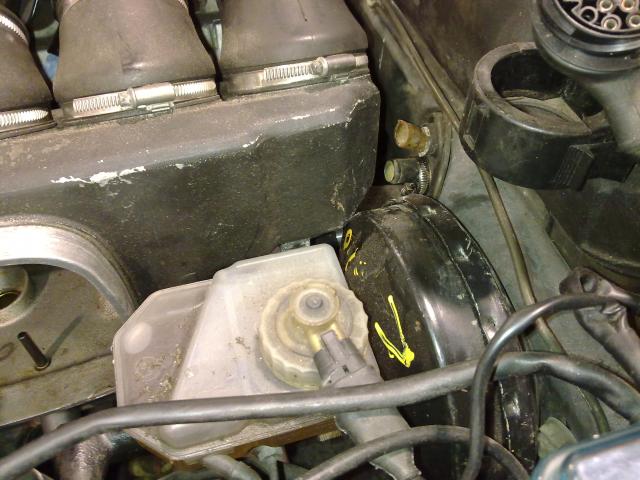

Postby gstuning » Mon 06. Sep 2010 23:14
Eins mikið og þú skoðar internetið hefði ég haldið að þú vissir að það er enginn booster sem virkar alveg með stock plenumi.

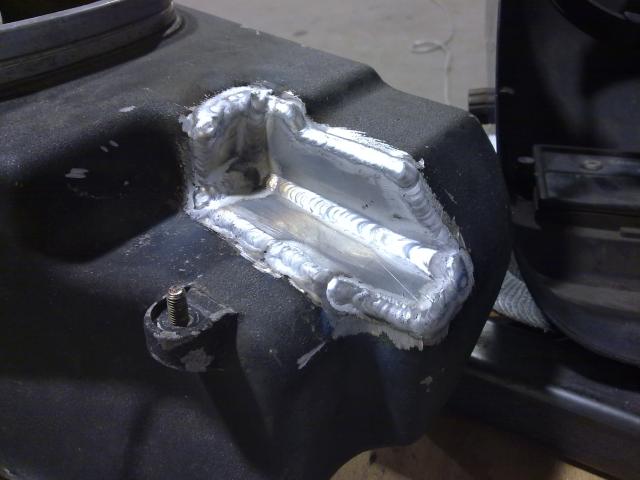

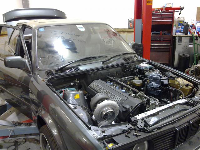

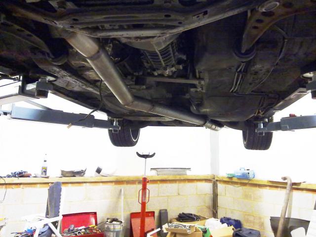

Postby gstuning » Sat 11. Sep 2010 21:39
Plenum er ready
allar olíu lagnir
gír skipti búnaður þurfti að breyta útaf auknum halla á m20 kassanum

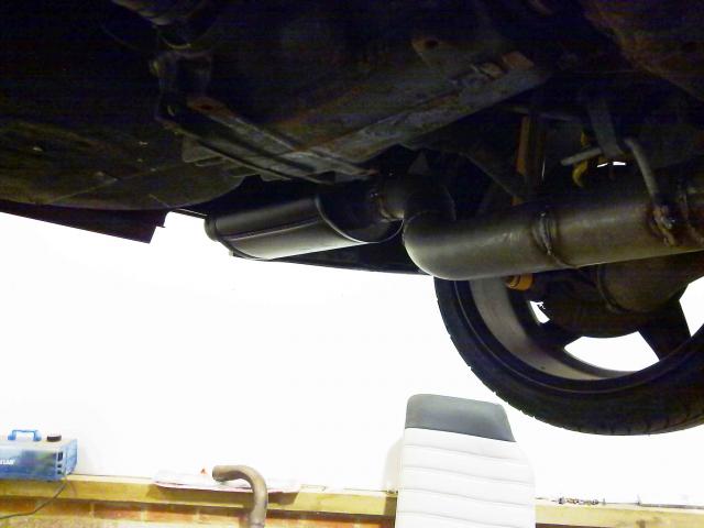

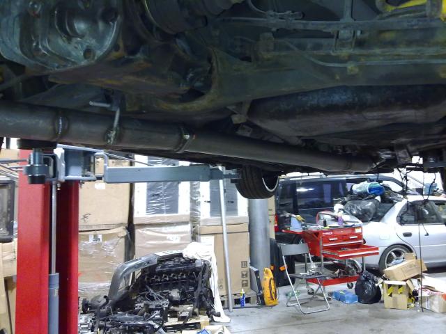

Púst er ready. Það var alveg með ólíkindum pain að gera downpipe og byrjun á pústinu því auðvitað þarf að vera hægt að taka miðju hlutann af pústinu úr án þess að rífa allt í sundur, og það er ekki beint auðvelt þarna í RHD bíl með stýrisdraslið alveg vel fyrir, þótt ég hafi verið búinn að skera ágætlega í styrktarbitann til að auka plássið. Restin af pústinu gékk vel fyrir sig.
á morgun er svo fitment á EGT skynjaranum í pústgreininni og klára upphengjur fyrir aftasta kútinn á pústinu.
Þá fer vélin ekki oftar úr í bráð.
Þegar því er lokið þá byrja ég á því að víra dótið. Það ætti ekki að vera mikið bras þar sem að þetta er frekar einfalt miðað við annað. Þar sem að ég þarf bara að bæta við boost controllernum.
Hérna sést hvernig platan er styrkt að innan til að hún geti ekki breytt átakinu á suðurnar sem halda plötunni við plenumið.
Þarf að hreinsa auðvitað þarna inní áður enn þetta fer á.
