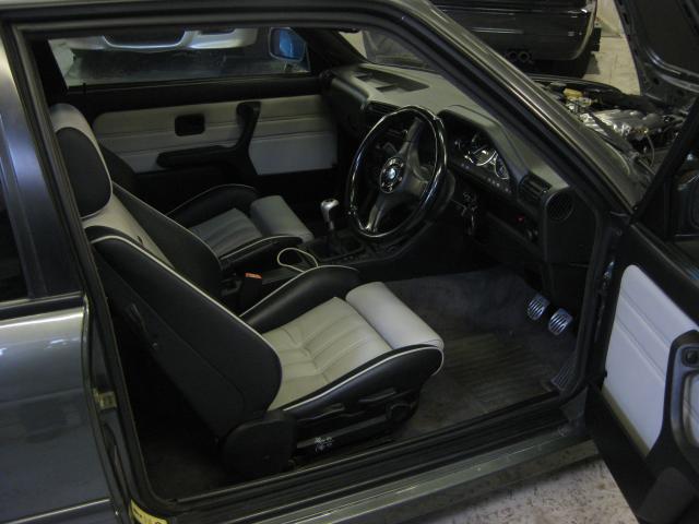

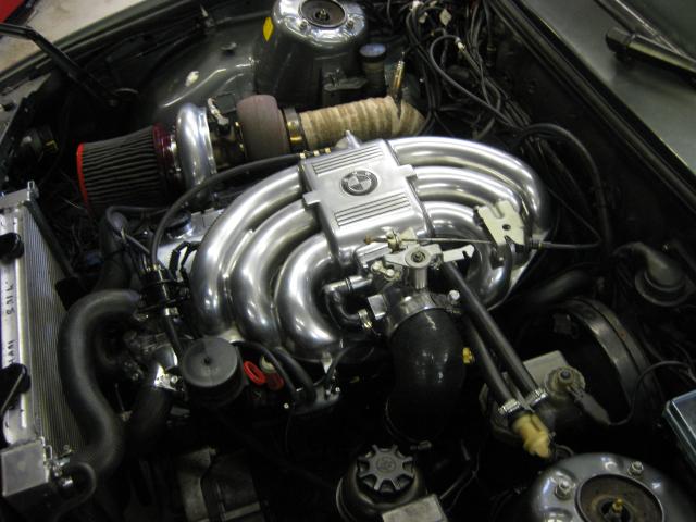

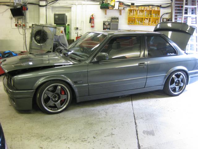

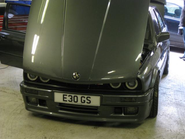

nokkrar myndir af bílnum og núverandi vél, ég fæ bilanagreiningu á henni á morgun og þá verður vélin svo rebuilduð seinna,
runnar eldgamla útfærslu af Megasquirt V1 og það er ömurlegt að vinna með það.
Ég er með einn góðann 3,2 mótor í sigtinu, fer að kíkja á hann í gangi bráðlega.
Posts: 15137

Hvað er aflið í þessum mótor núna ÞEAS M20
Re: e30 3,2 600+
Postby gstuning » Sun 07. Feb 2010 19:16
380hp@1bar boost
