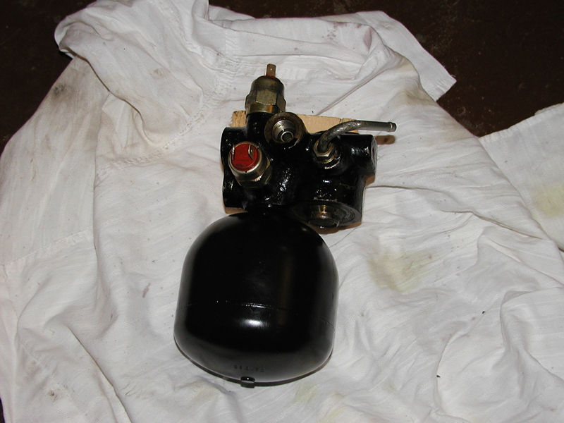

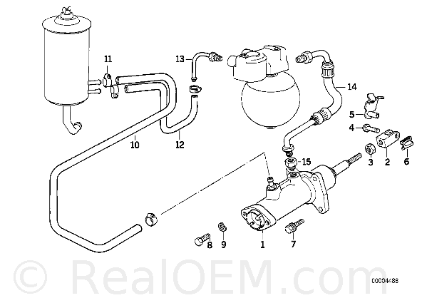

Um er að ræða svona græju...
Skiptir einhverju máli ef þetta hallar aðeins,, þeas kúlan upp og hallar ca 30°+ til hliðar
ATH,,,,,,,,,,, ekki svara einhverju bulli ef menn eru ekki með þetta á hreinu :? :? :?
fyrri myndin sýnir þetta á hvolfi

umm, self leveling suspension :?:
er ekki alveg klár hvaða hlutverki þetta gegnir... :P

ég er að spyrja þig hvaða forðabúr þetta er, sýndist í fljótu bragði að þetta væri kúturinn sem að kemur að aftan við fjöðrunina, sé núna að þetta er kúturinn sem að kemur á hydraulic brake boosterinn...

Kommon drengur ertu ekki að fatta hvað er á neðri myndinni sem Sveinki póstaði????
Ertu ekki búinn að eiga E32 750i???? Founder of V12 crew og ekki að átta þig á þessu, þetta er hydraulic kerfið fyrir vökvastýrið og bremsur á E32 750i, fyrstu E32 M30 bíliunum ef ég fer rétt með og öllum E23 og fleirri eldri bílum með M30
Er allaveg búinn að útskýra fyrir sveinka hvað hann vantaði

E28 bílar með M30 koma með þessu líka.
Það er einmitt hydraulic bremsu booster í E28 533ia hjá mér :thup:

Ég sá ekki nema hálfa myndina í símanum, fannst þetta vera í self-lev dæmið...

Á meðan þú blæðir bombuna af lofti þá breytir það engu, hún er þarna sem vökva þrýstings forðabúr. Hún er kúla í laginu því það heldur mesta þrýsting fyrir minnsta rými. Hvernig hún snýr skiptir ekki máli, enn ef það ER loft í henni þá verður vökva aðstoðin ekki jafn skörp myndi ég halda. Enn það gæti eingöngu átt við þegar þú stígur hratt og oft á pedallann. Þ.e á meðan hún er að fyllast aftur af þrýsting annars helst hún í þrýsting jafnvægi (sama og ef þú ert að þrykkja og myndir tæma fuel railið og regulatorinn flæddi ekki nóg til að viðhalda þörfinni).

Ok,, takk fyrir.
fór í Barka,, og þeir sögðu að það skipti engu máli varðandi hvernig hún snýr
