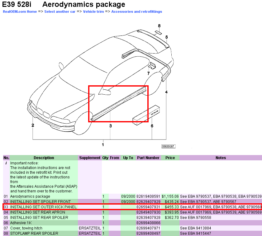

Postby srr » Tue 21. Jan 2014 01:18
Slípa í burtu, grunna, mála og svo AERO kit :thup: :thup: :thup:

Re: Grjótkvoða á sílsum
Postby srr » Tue 21. Jan 2014 02:12
Omar_ingi wrote:
srr wrote:Slípa í burtu, grunna, mála og svo AERO kit :thup: :thup: :thup:
Þetta hérna btw,,,,
