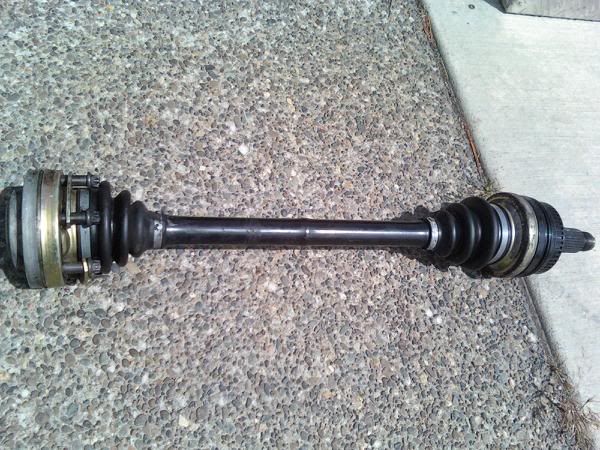

Postby Dóri- » Sun 09. Jun 2013 16:03
Það eru sitthvorir öxlar og þú sérð það allavegana á þeim, 325 og stærra eru með öxlum sem eru eins og þeir séu soðnir saman í miðjunni en 320 eru með öxlum sem eru bara sléttir...
þetta er s.s. öxull við stærra drifið.
Dóri-
Posts: 2042
Re: Drif stærð í E36
Postby Hell » Sun 09. Jun 2013 17:11
Dóri- wrote:Það eru sitthvorir öxlar og þú sérð það allavegana á þeim, 325 og stærra eru með öxlum sem eru eins og þeir séu soðnir saman í miðjunni en 320 eru með öxlum sem eru bara sléttir...
Snild, takk fyrir þetta :)
