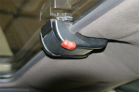

Postby srr » Sun 02. Jun 2013 19:02
Þú tekur niður coverið sem topplúgutakkinn er í, notar flatt skrjúfjárn til að koma því úr/til hliðar.
Svo á topplúgumótornum sjálfum er gat í drifinu á honum fyrir sexkant.
Sá sexkantur á að vera í verkfærasettinu á flestum bílunum, en oft vantar hann.
Svo með að stinga sexkantinum í drifið á mótornum og snúa, þá er hægt að opna hana á báða vegu.
S.s. að snúa í aðra áttina opnar hana upp og hina áttina opnar hana inn í þakið.
Getur komist að því þannig hvort að mótorinn sjálfur sé bilaður ef þú nærð auðveldlega að opna og loka topplúgunni.
Sérð hérna á minni myndinni hvar sexkanturinn fer í,,,

Postby Bjaddnis » Sun 02. Jun 2013 19:06
srr wrote:Þú tekur niður coverið sem topplúgutakkinn er í, notar flatt skrjúfjárn til að koma því úr/til hliðar.
Takk fyrir þetta! prófa þetta á eftir.. En svo vilja sumir meina að þetta sé bara rembingur í mér vegna þess að það hefur verið kíttað í þessa lúgu og það sé hætta á leka ef ég fer að fikta við þetta
