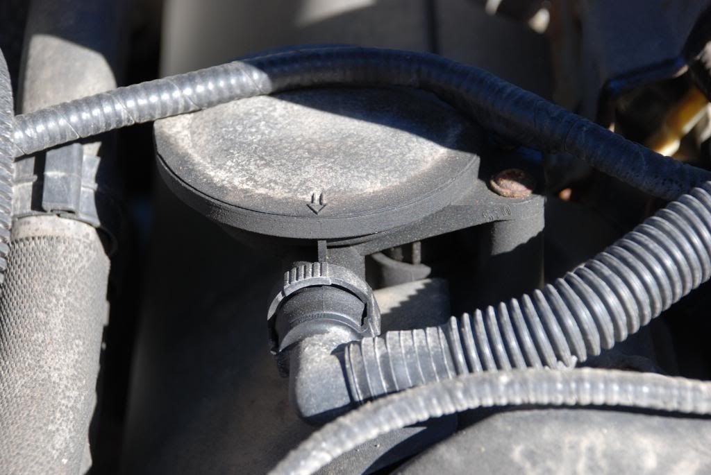

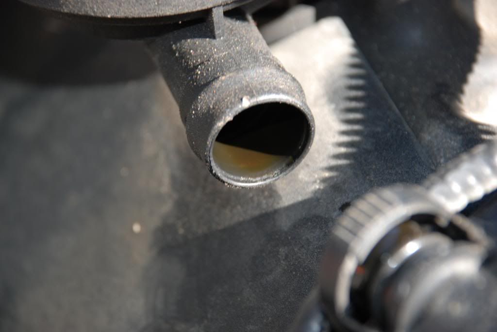

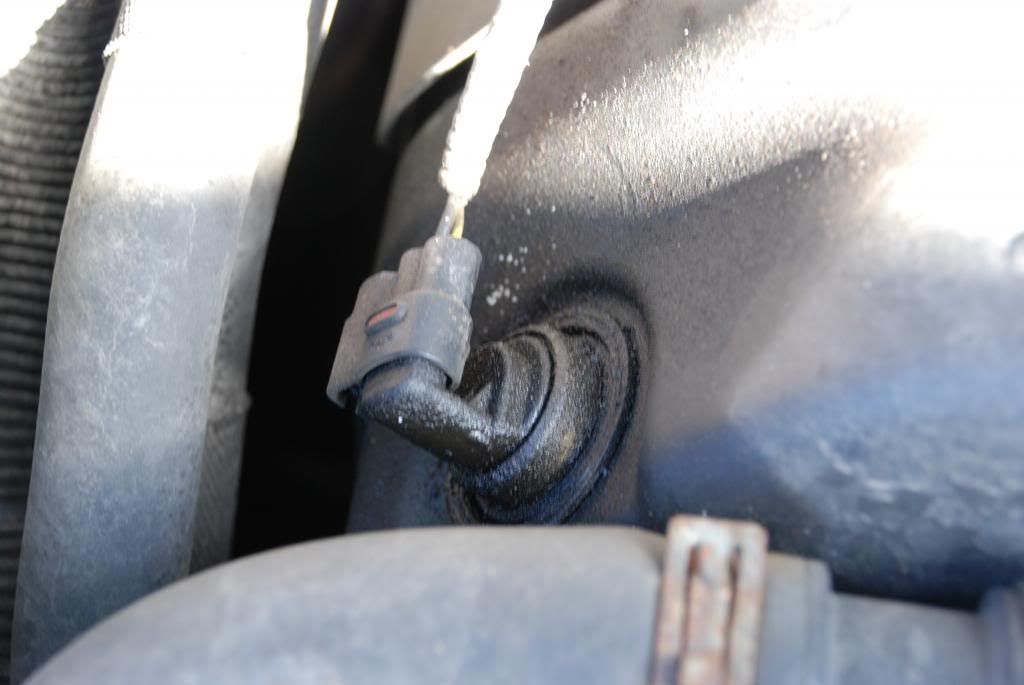

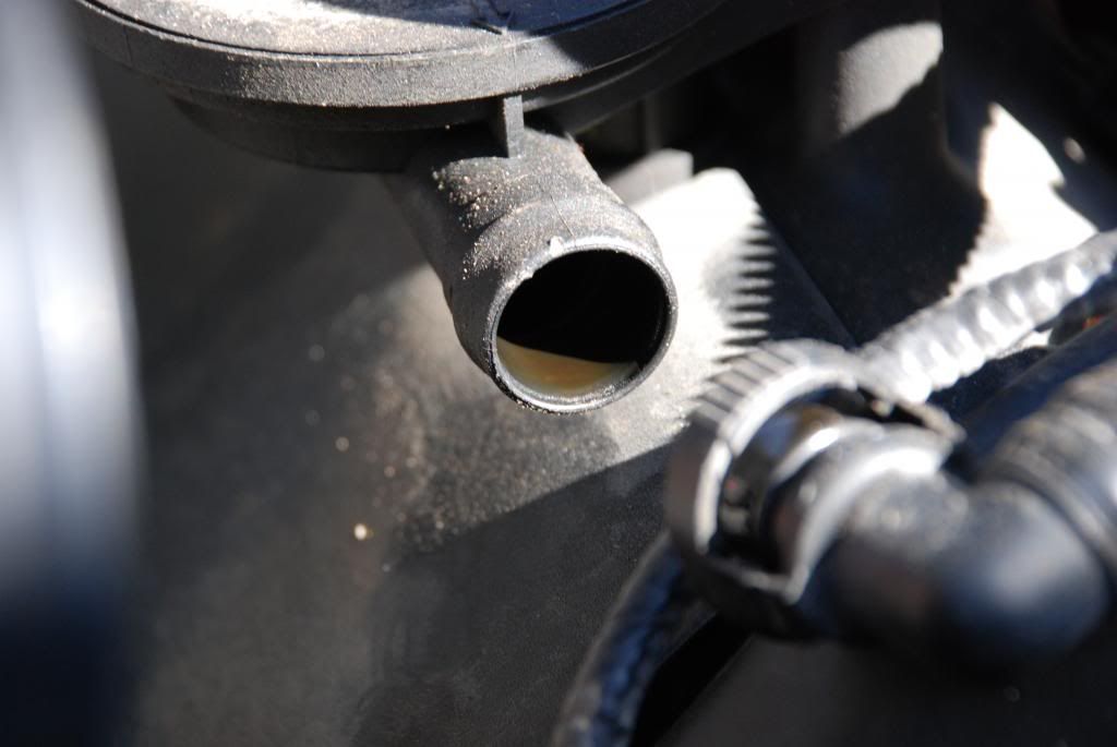

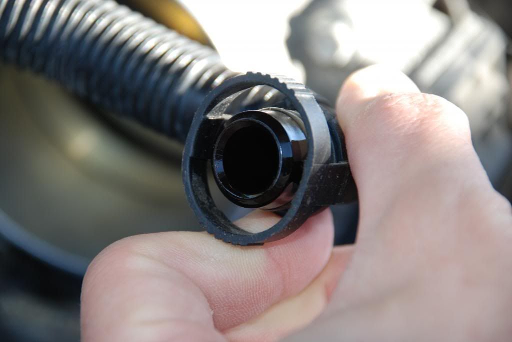

Tók aðeins í sundur og sýnist PVC vera málið.
Allavega olia eins og sést.
