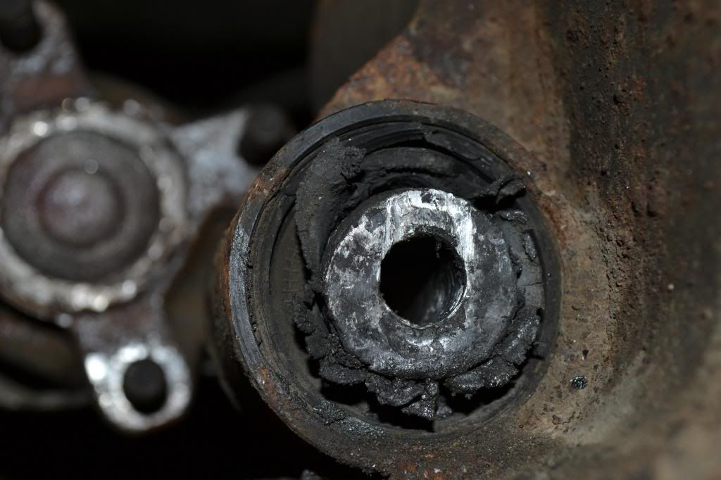

Sælir, Þetta er kannski asnaleg spurning en langar samt að spurja af þessu og ég reindar man ekki hvort ég var búinn að spurja af þessu áður :/

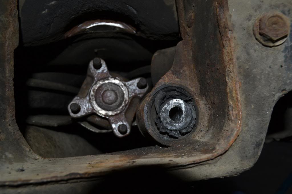

En ég er semsagt alltaf í því vandamáli að hellvítis boltinn nr 16 (á myndinni hér fyrir neðan) að hann er alltaf að klippast í sundur þegar maður er að leika sér á bílnum. Á góðum deigi, það er að seigja þegar ég er að leika mér svoldið að Þá get ég verið að fara með 2 til 3 svona bolta.
En hérna er það sem ég er að spurja um, Er semsagt hægt að kaupa nýja svona fóðringu og sjóða hana svo við þarna, Sé nefnilega að þessi er soðinn og er bara fast þarna en er hægt að kaupa nýtt og skipta um? hvort maður þurfi að skera þessa úr og sjóða nýtt í :/
Hérna er mynd af þessu:

Já númer 4 :
http://realoem.com/bmw/showparts.do?mod ... g=33&fg=30
Fáðu þér þá sterkari bolta í þetta?

Kaupa nýja fóðringu og ekki sjóða hana? (sjóða gúmmífóðringu wtf?)

mjög líklega að tala um að sjóða stálfoðringu sem væri gerð i rennibekk or some... en það er hægt að fá álfoðringu og poly foðringu i þetta.

Ég myndi allavega skipta um þessa fóðringu, það getur ekki verið gott fyrir boltann að skrölta í of rúmri fóðringu...boltinn sem kemur original hlýtur að vera nógu sterkur ef fóðringin er í lagi...

fóðringin hjá þér er það léleg að hún er að slíta boltana, og þú hefur ekki verið að setja rétta nýja bolta í eins og fram hefur komið, semsagt kolvitlaus stirkur

Samband með þennan bolta þá er ég búinn að kaupa 3 herta bolta og hafa í þessu en þeir brotna eins og ekkert sé :) bara smá spól og þeir eru farnir.
Já fékk upplisingar um það í gær, Er að vinna í því að fá poly frá AKG
http://www.akgmotorsport.com/catalog/catalog.php?page=3&category=e36%20Suspension%2FBushings
