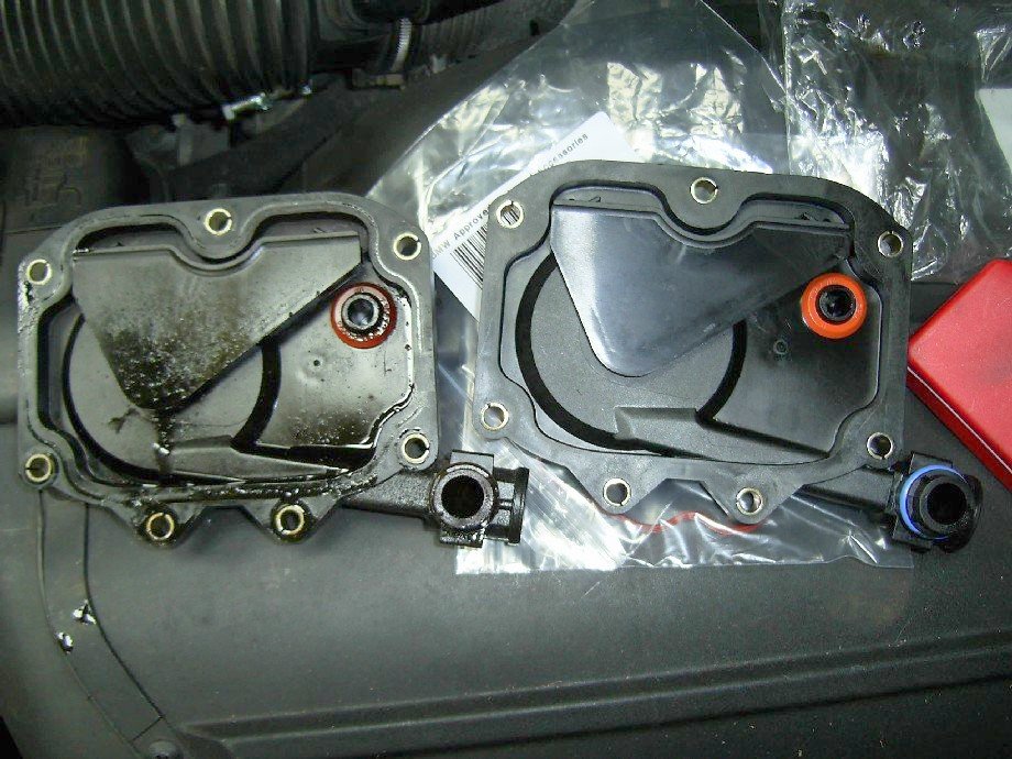

Sælir snillingar ég er með 730 bíl e38 1994. Ég er í smá vandræðum með leiðindar hljóð í lausagangi er búinn að taka reimarnar af til að útiloka altenator,stýris dælu og ac dælu. Þetta hljóð fer þegar ég gef inn en kemur svo aftur fljótlega eftir að hann er kominn í lausagang aftur. http://www.youtube.com/watch?v=aUdrQhhmyU8

Mér heyrist þetta vera í öndunarmembruna aftaná soggreinni og það meikar sens meðað vid að þetta sé bara í hægagangi.
Myndi allaveganna skoða það fyrst.

Sæll skoða það finnst þetta mjög líklegt þar sem mesta hljóðið er við hvalbakinn.Nú er ég samt svolítið grænn í þessu en getur verið að þetta sé stykkið sem umræði?http://www.meeknet.co.uk/e31/pcv/pcv6.jpg

PostPosted: Tue 18. Sep 2012 21:45
Posts: 2186
Jöbb.
Ef það sneri hinnseginn myndirðu sjá hringlaga lok sem membran er inní , það lok er hægt að plokka af og skoða membruna og sjá hvort hún sé rifinn.
Passaðu þig bara ef þú ætlar að fara að rífa þetta ða vera nokkuð viss um að þetta sé málið því maður getur lent í vandræðum með boltana sem festa þetta lok við soggreinina , þeir eiga það til að gróa ógeðslega fastir við greinina og stundum vonlaust að ná þeim heilum og þá þarf að taka soggreinina af og vinna þetta eitthvað.

Það er akkurat þetta. Sá nýlega myndband á bimmerforums þar sem það var nákvæmlega eins hljóð sem hvarf þegar gaurinn ýtti á stykkið. Skal reyna að finna það snöggvast...

Takk fyrir hjálpina strákar fór í að kíkja á þetta áðan og hún var rifinn. Þannig að ég fór í að rífa þetta úr sem gekk bara furðu vel. En svo kom babb í bátinn enginn sem á þetta til á landinu. Endilega látið mig vita ef þið vitið um einhvern sem gæti átt þetta til

11 61 7 501 562 Intake Manifold Rear Cover - with oil separator valve

pcv valve. hérna er sýnt hvað hvar og hvernig http://www.meeknet.co.uk/e32/PCV/Index.htm
