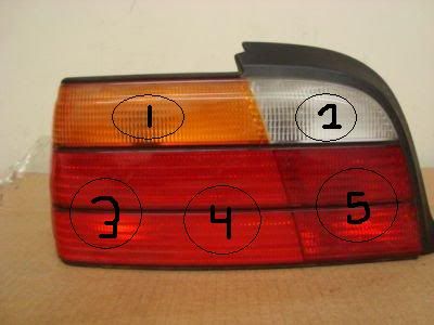

var að setja oem afturljós á bílinn minn og ég fæ bremsuljósin ekki til að virka, perurnar eru í lagi og afturljósin virka s.s. stöðuljósin, bakk og stefnuljósin en bremsuljósin virka ekki. öll öryggi í húddinu virðast vera í lagi.
það er tveggja póla pera nr. 3 og stöðuljósið virkar þar en kemur ekkert bremsuljós á hana og svo vantar perustæðin í nr. 4 og 5 ef það breytir einhverju... öll hjálp er vel þegin
Audi A4 2.0 4sale
PostPosted: Tue 03. May 2011 12:47
Posts: 451
á stöðuljósið kannski að vera nr 4 og bremsuljósið nr 3 ?
Bremsuljósið er 3, stöðuljósið 4 og 5 er þokuljós.

afhverju er þá tveggja póla perustæði í ljósinu? er þá 3 og 4 bæði stöðuljós en 3 bremsuljós líka?

Hjá mér er þetta amk svona, og ég er bara með eins póla perustæði í nr. 3. (bremsuljósinu)

Þetta snýr öfugt..
5 er bremsuljós, 3 er þokuljós og það er 2 póla pera.
Parkið er í 4 og annar póllinn í 3 er líka park minnir mig.

heyrðu já snilld, ég tók perustæðurnar úr stefnuljósunum og bakk og færði niður í þessari röð sem þú sagðir og þetta virkar flott núna :) takk fyrir þetta kærlega, nú vantar mig bara perustæðurnar fyrir hitt
