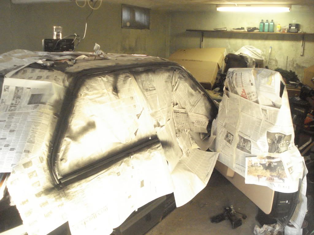

er að baslast við að setja löngu shadowline listana sem eru efst þarna á þakinu á e30
hér er mynd af svona trimmi
ég bara get ekki komið þessum "#$%&/()% listum á bílinn,,
þetta er NR 1 á þessari mynd
búinn, að nota sápu,, skrúfjárn, hamar, hendurnar, tangir, rispa allt lakkið af bílnum þarsem þessir listar eiga að vera ef það er of þykkt.
þetta fer bara ekki uppá,
er til eitthvað spes verkfæri í að setja þetta á ?
Ath að ég hef tekið svona lista áður af e30 og sett aftur á,, en á M3inum vill þetta bara ekki fara aftur á bílinn,, (nokkrir reynsluboltar búnir að reyna)
ef Einhver á eitthvað spes verkfæri í þetta eða vill taka þetta að sér fyrir Cash þá má hann hafa samband áður en ég eyðilegg meira :squint:

Þeir eru bara ekki í beinni línu á langapartinum hjá þér þannig að þú verður að rétta þá, kemur of mikil spenna ef þeim er þvingað á ofan á toppinn ;)

Við fórum samt í gær og sóttum aðra beina lista (króm lista)
þeir voru bara alls ekki heldur að vilja fara á :?
samt þráðbeinir og fínir
þessir listar eru alveg skelfilega mikið að fara í taugarnar á mér, hver ætlar að taka þetta að sér fyrir nokkra þúsundkalla og bjór ?

ég er nú svo lélegur í enskunni en hjálpar þessi grein ekkert.
http://r3vlimited.com/tech/windowtrim/windowtrim.htm
minnir að ég hafi snúið hann af hjá mér byrjaði að framan og endaði að aftan.
er ekki málið að snúa hann niður að aftan og færa sig framar þangað til hann kyssir spegilinn..
