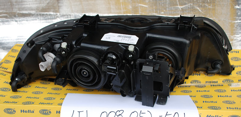

Posts: 3691
Til að klára þessa útskýringu
E39 ljós með xenon plöggi
plöggið vinstramegin er fyrir xenon peruna
Búið að taka peruna úr þarna
