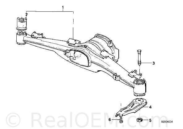

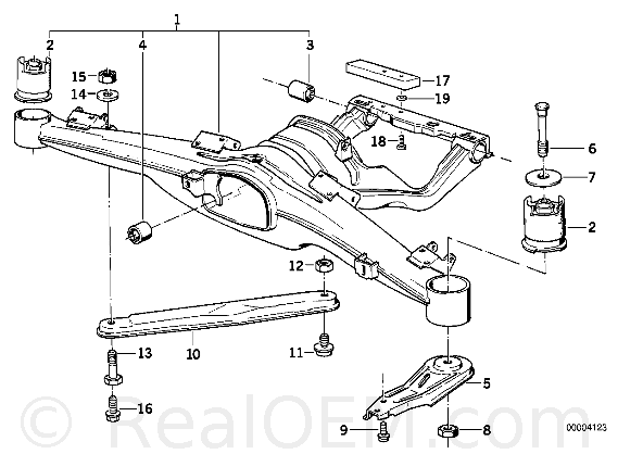

Já, enn í sumum e34 þá er sama drifhús og í virðist vera öllum E30, það er 2 boltar ofaná, frekar spes.
Re: Drif tekið undan E34 DIY!
Postby Alpina » Fri 12. Mar 2010 07:36
Axel Jóhann wrote:
Einarsss wrote:flott! .. mikið auðveldara en að taka drifið úr e30 :thup:
Það er litla drifið í E34,, þessvegna passar það í E30 ((210 casing))
Postby Axel Jóhann » Fri 12. Mar 2010 08:26
Það er frekar skrítið, vegna þess að ég fékk læsta drifið mitt sem var svoleiðis og með 4ra bolta flangs fyrir drifskaptið og það drif kom úr 525ia svo tók ég drif undan 518i bílnum sem ég reif, það var alveg eins og þetta, það er eins og þessi drif og subframe sem hafi verið notuð bara eftir hentisemi þegar bmw var að setja bílana saman.

Hef aldrei sé M50 bíl með drif sem er boltað fast að ofanverðu.
Bara M20 og M40 bílum en ekki alveg viss með M30 þar sem ég hef ekki farið undir E34 með M30
