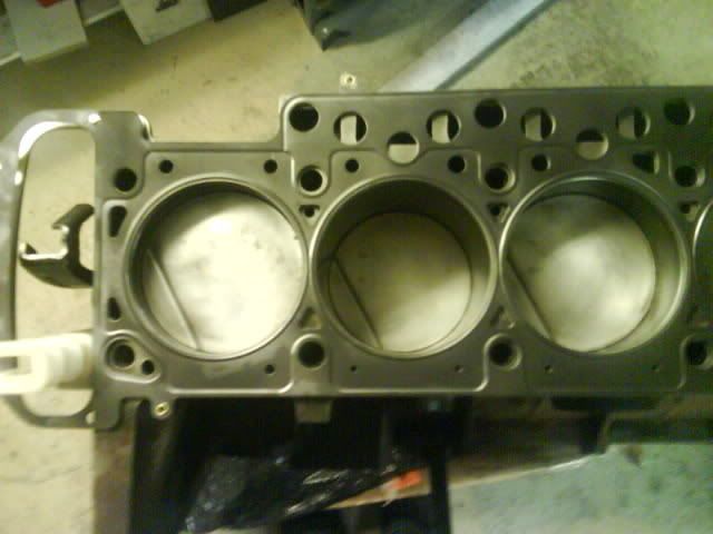

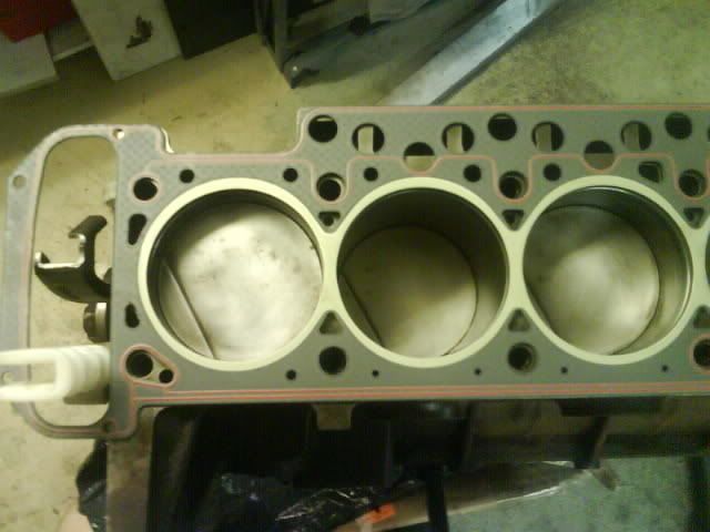

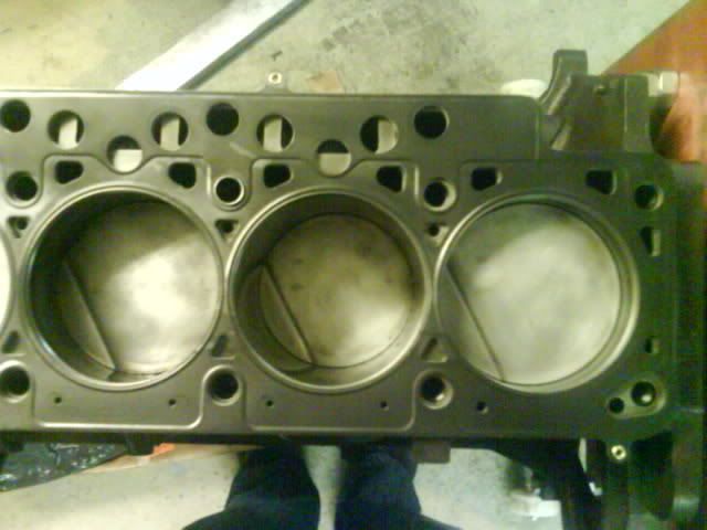

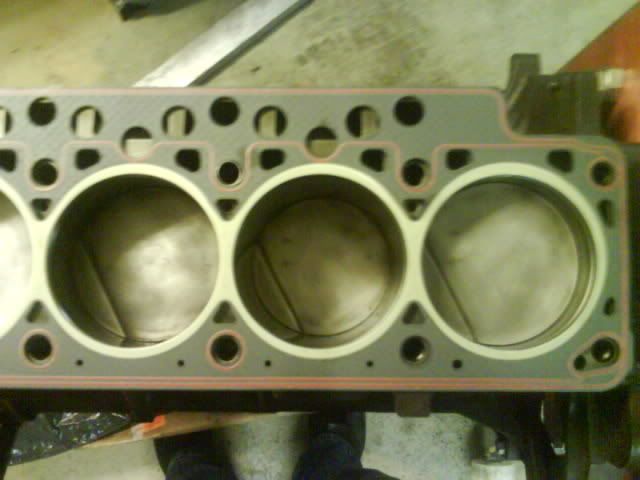

Held að ég sé í smá heddpakkninga basli, ég á tvær nýja pakkningar og önnur er 5 laga málmpakkning frá IE en hin er bara stock. Það sem að mér finnst svo skrýtið er hvernig götin efst á myndunum eru á þeim, en götin passa bara engan vegin saman við götin á blokkinni.
Hér er málmpakkningin.
og stock pakkningin
Það sem að mér datt í hug er að ég sé með pakkn. fyrir eldri gerðir af m30 en ég stóð í þeirri trú að eini munurinn á blokkunum væri bore-ið, en það er rétt bore á báðum pakkn. s.s 92mm. Þetta getur ekki átt að vera svona, eða hvað??? :?

Nevermind that.
Það sem þú ert að sjá og lenda í er að vatsnflæðið original er ekki eins mikil þurfi og raun ber vitni, þessar pakkningar eru eins og allar M30 pakkningar sem ég hef séð, sama hvaða power level þær fylgja.
óhóflega göt á heddinu eða blokk eru engir vísar um hversu stór göt þú þarft að hafa á milli blokkar og hedds.
