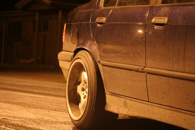

Ég er með 10" breiðar felgur að aftan á E36 með 13 í Offset að aftan og 18 að framan :)

Mikið Stretch.... en alls ekki óhugsandi.... þurfti reyndar að rúlla brettin...
En þetta virkaði bara mjög flott :!:

Þetta er ET13 að aftan hjá mér og það e rekkert rubb eða neitt.... og hann er alveg þokkalega slammaður að aftan ATM :)
og brettin eru rúlluð til helvítis líka, og réttast væri að gefa þér 44" brettakanta til að rönna með þessu.

Þetta er ekkert rúllað til helvítis :?:
Mitt mat eingöngu.
Þú ert á algjörum villigötum, útstæðar felgur og og mega strech er alveg 2007.
Ég veit hvernig 8.5" með e13 er undir e36, og ef bíllinn myndi sleppa af tjakknum myndi hann sitja á dekkinu. Það er náttúrlega mega töff.... :roll:
Hjólin eiga að vera inní helvítis hjólaskálinni 4 crying out loud. Eða sitja nokkuð flush við bílinn.
