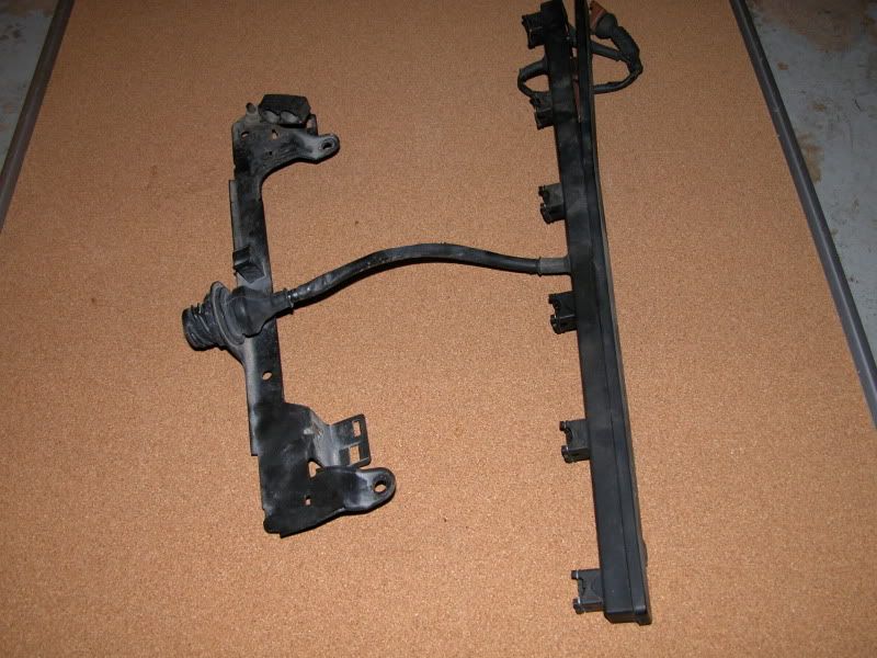

eiddz wrote:Tók kertin úr, engin bensínlykt og kertin alveg þurr.. Skoðaði tengið fyrir spíssana og þar var sma spansgræna, þreif það og setti kontaktsprey og pufaði aftur, sama sagan enþá.. Kertin alveg þurr
Þetta er tengið sem eg þreif og já það er í sambandi
Kveðja, Eiður

Allir spíssar vel tengdir? Þaes plöggið vel uppá það getur verið leiðinlegt að smella því almennilega

Axel Jóhann wrote:Allir spíssar vel tengdir? Þaes plöggið vel uppá það getur verið leiðinlegt að smella því almennilega
Já, tók þá aldrei úr sambandi til að byrja með
