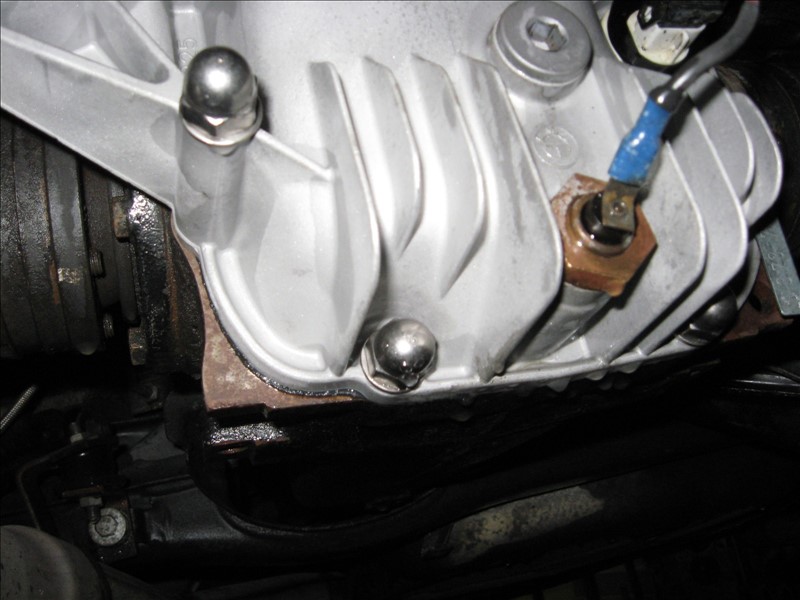

Ég var einmitt að pæla í þessu hjá þér Sveinbjörn, þú ert með kæli er það ekki en enga dælu, þannig að kælirinn er í raun useless?
Þarf samt ekki að vera termostati á þessu? Maður vill nú hafa olíuna eitthvað heita.

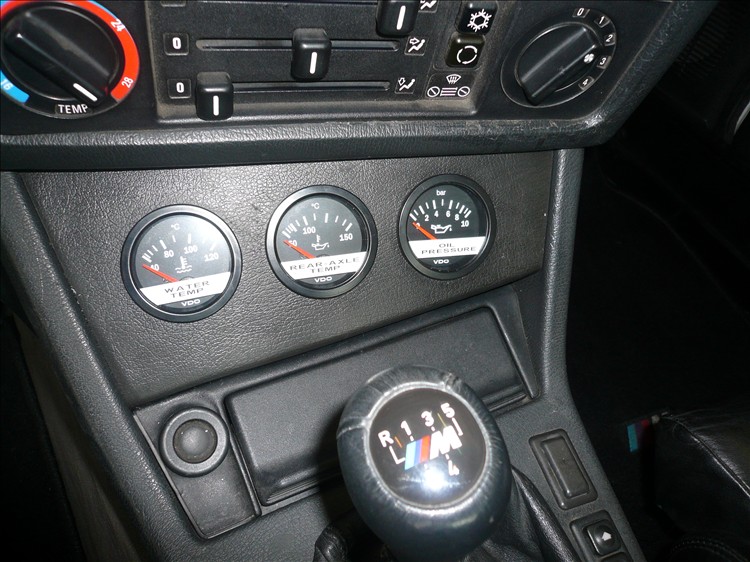

Nei nei.. ég er með oem E30 lok,, sem er með kæli raufum,, en bestu lokin eru án vafa Z3 ///M það er sultu flott og virkar fyrir alla hönnunina :thup:
en Tauber settu hitamæli,, í lokið,,, eitt ódýrasta modd EVER.. og Sv.H-Motorsport setti bling kúlurær ,, enda er það feitt gofast ef þú kíkir undir bílinn :lol:
