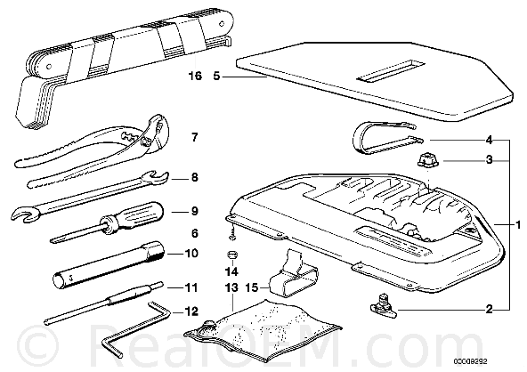

Pinni numer 11, ég nota svoleiðis sem ég er búinn að slípa aðeins niður, hann smellpassar inní gatið og er sá eini sem brotnar ekki ef maður er að losa sveifarásboltann. 8)
