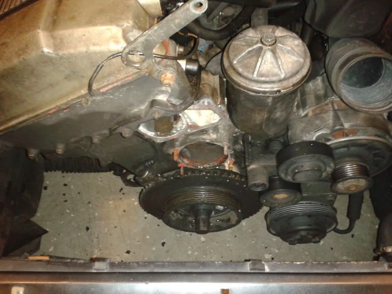

Þegar ég fékk hann þá var hann ógangfær því alternator var bilaður, framstuðarinn var ónýtur, vantaði nýrun og eitt stefnuljósið að framan.
Það sem ég er búinn að gera fyrir hann núna er M-tech framstuðari, skipti um alternator, ný vatnsdæla, ný viftureim og ný drifskaftsupphengja.. Ég þarf að klára að skipta um hjólalegu að aftan, laga leka á stýrisvökva og setja í hann balance stangir þá er hann orðinn helvíti góður, svo ætla ég að modda aðeins meira fyrir sumarið og nota hann í drift og eitthvað fjör :)

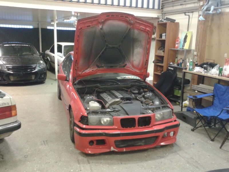

gamli stuðarinn E46 M3 replicudót sem var skítmixað á bílinn

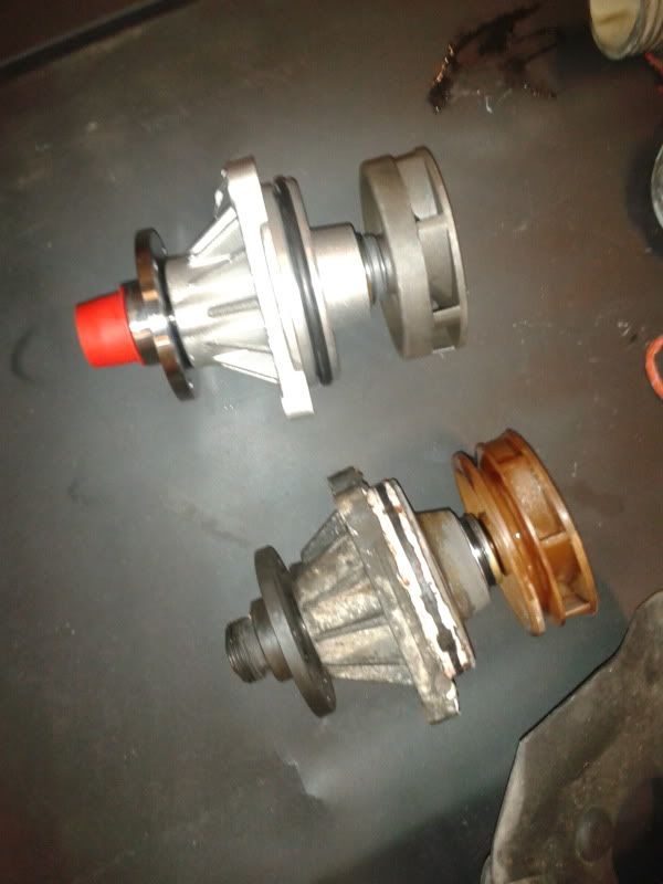

vatnsdælan komin úr

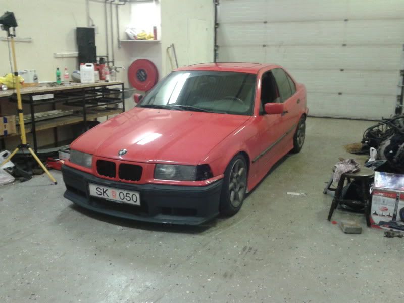

M stuðarinn kominn á

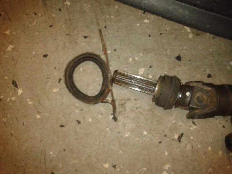

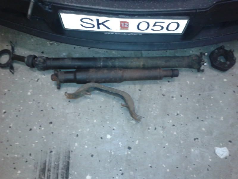

drifskaftið komið úr
upphengjan var svona heil
