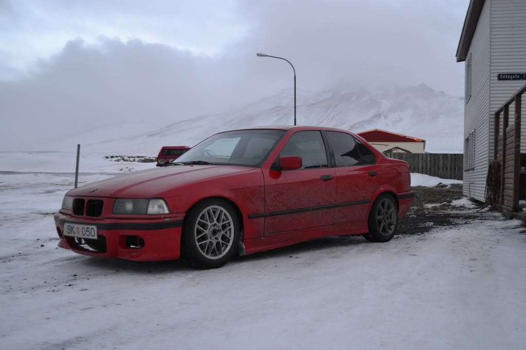

Bílinn minn :thup:

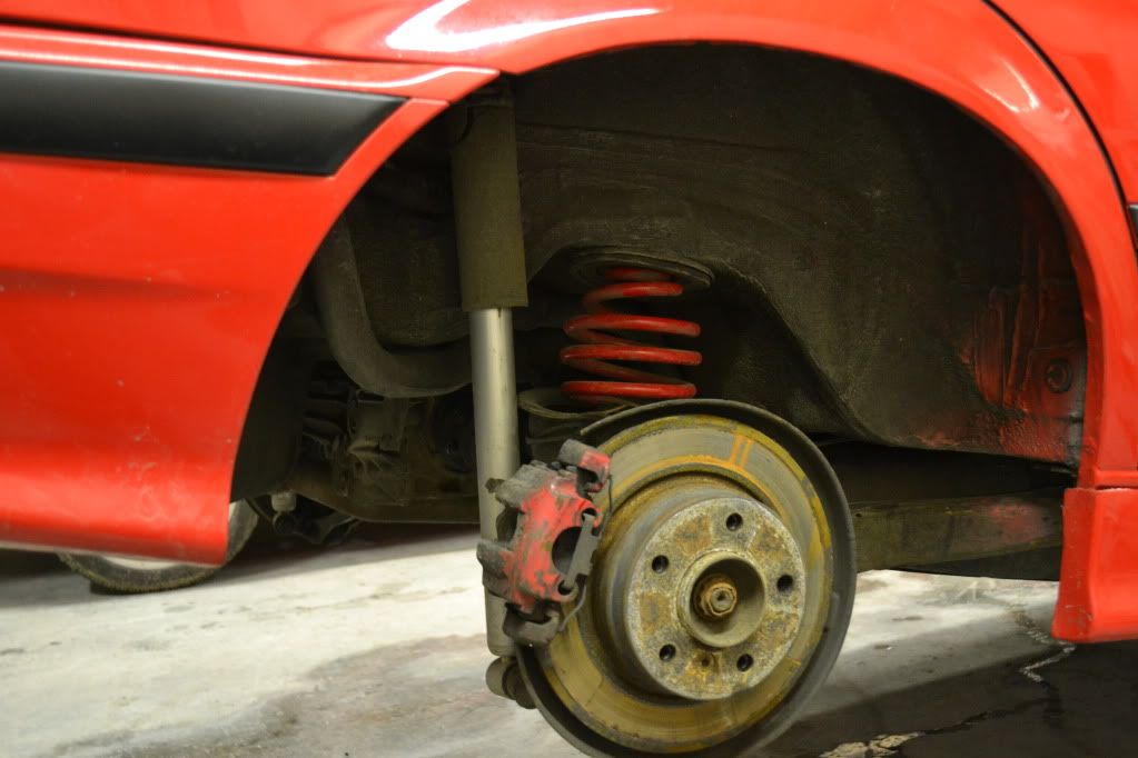

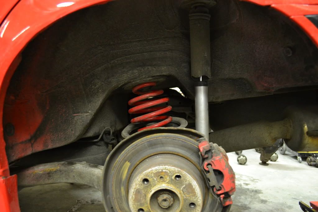

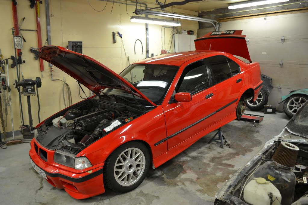

Þarf að reina taka góðar myndir af honum við tækifæri í sumar. En hér eru nýjar myndir af bílnum í skúrnum og eftir mynd eftir lækkun, gleimdi að taka fyrir og eftir mynd :(
Eftir lækkun:
Plön:
Setja stóra læsta drifið undir ásamt öxlum (3:07) - Komið 8)
Setja Raceland settið undir - Komið 8)
Bíða eftir M-Tec framstuðara - Hættur við
Skipta út Handsnúnings topplúgunni - Hættur við, ætla bara að leifa þessu að vera svona eins og þetta er
Short shift - Vantar fóðringar þá fer hann í

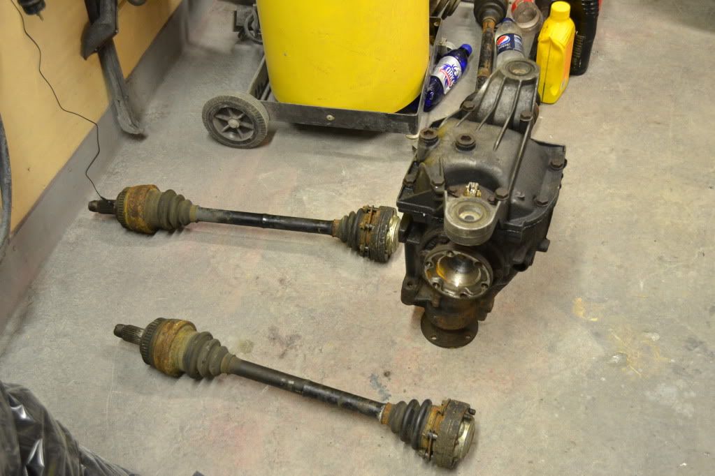

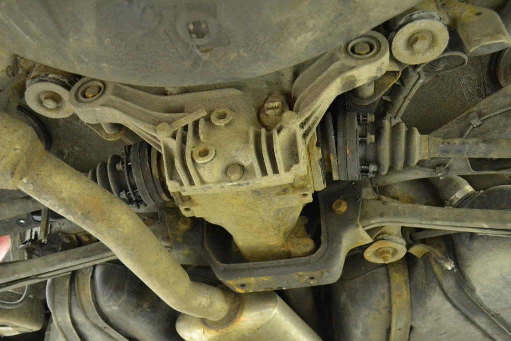

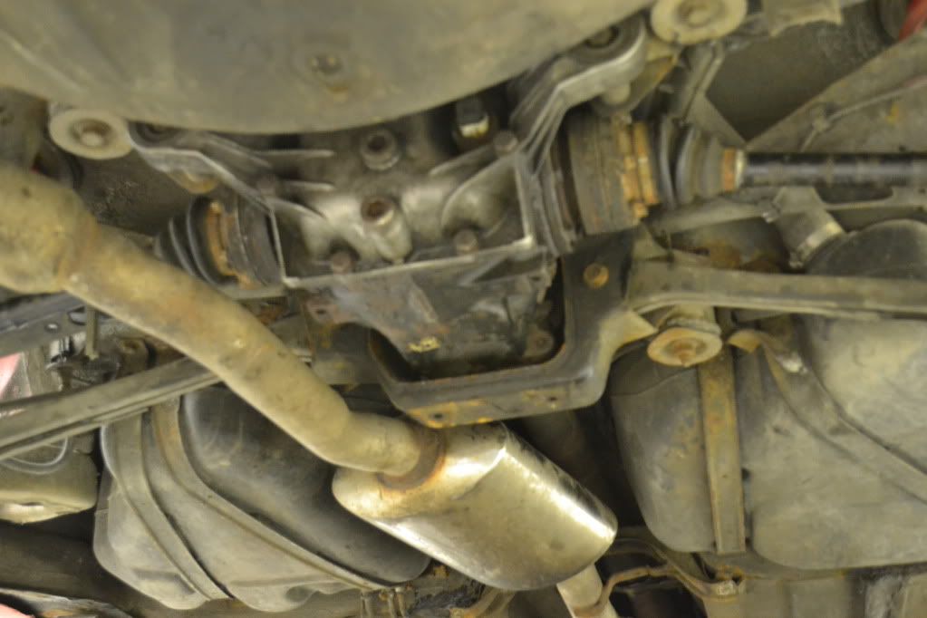

Búinn að vera að dunda mér í honum í gær og í dag :) Búinn að klippa út littla járn plötu í geymslu hólfið í stökknum á milli sætana og spreyjan svartan, þar sem að það var bara teppadrusla sem náði ekki yfir allan flötin þar og búinn að setja listan aftan á afturstuðaran á og spreyjaði hann svartan.
Hér koma myndir af fyrsta verknaðinum í bílnum :)
Littla drifið
Stóra drifið komið undir
Stóra drifið og öxlarnir

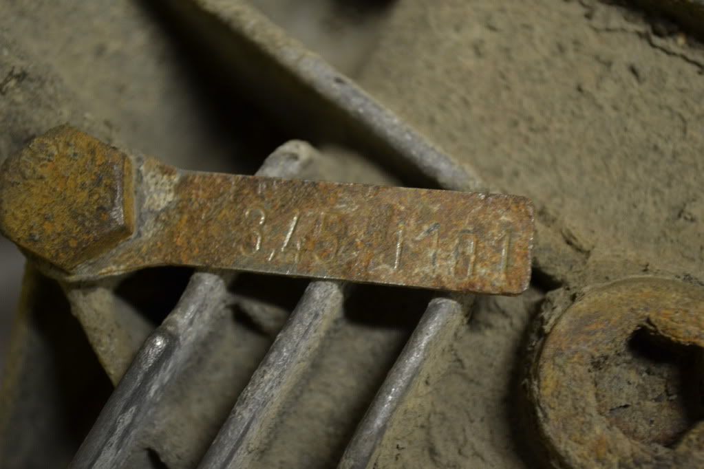

Svo vakti þetta smá athygli, á svoldið ervitt með að trúa því ef þetta er það sem ég held, stendur á spjaldinu á littla drifinu 3,45 miða við spjaldið sem var á stóra drifinu að þá er hlutfallið fremri talan og er nokkuð til lítið drif með þessum hlutföllum??

Ég er kannski eitthvað veikur en mér finnst þessi framstuðari vera fínn á bílnum...........
 Post subject: Re: BMW E36 325 91'
PostPosted: Wed 02. Nov 2011 17:17
Posts: 6779
Hann kemur reyndar furðu vel út,, enda svartir listar og númeraplatan á réttum stað og svona,, maður er vanur að sjá þetta allt samlitað og ógeðslegt þegar bílar eru með svona lagað.
PostPosted: Wed 02. Nov 2011 18:09
Joined: Tue 21. Oct 2008 19:45
Posts: 595
Alveg sammála með stuðarann ekkert að honum mætti finna í hann kastara.

Er alvega sammála með að þessi framstuðari er alveg að virka með þessum bíl!
En af myndunum undir bílnum að dæma þá mæli ég með því að þú drífir þig í að setja subframe styrkingar að aftan :thup:

PostPosted: Thu 15. Dec 2011 10:19
Litla læsta drifið í 318is er 3.45:1
PostPosted: Thu 15. Dec 2011 10:34
Langar í þau hlutföll á stórt :thup:
það var mega gaman þangað til ég mölvaði það

úúú :D En er nokkuð hægt að setja þau hlutföll yfir? í stór drif? lét frá mér opið stórt drif sem ég gæti mögulega fengið aftur :?
Snilld, þá á ég 3:07 - 3:91 í stóru og littla 3:45 og tvö hvað 4:44 að mig minnir :? sem er soðið :)
En er ZF kassin lærri gíraður heldur en getrak kassin eða er það öfugt?

munurinn á stóru og litlu drifi.. er stærðin á kamb og pinion
kamburinn í stóra drifinu er 2cm breiðari

Kannski useless ... en :mrgreen:
Í E36 er 250 kassinn með 1:1 í fimmta gír,,,,,,, þess vegna er 3.15 drif í 325 bsk... en ssk 325 er með 3.91 enda er overdrive í 5. þrepi
í E30 er 325 með ,, meiri flóru í drifum ,,,,,,,, alveg fáránlega flotta .. en 3.73 er algengt á G260/5 kassanum sem er með 0.83 í 5 gír
