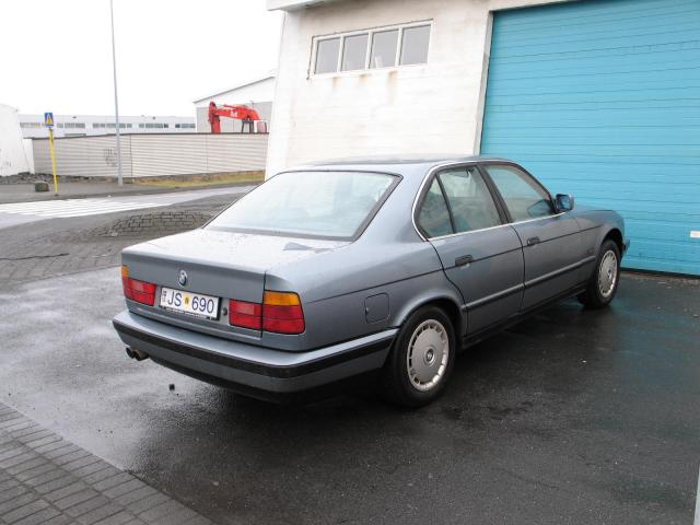

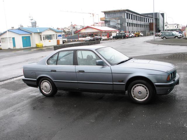

Jæja best að stofna þráð um nýjasta meðliminn í fjölskyldunni en það er 1988 520 með krami úr 1991 525 M50 sem skúra-Bjarki á heiðurinn af.
Bíllinn er helvíti þéttur og góður bara, lítið ryð, fóðringar virðast í fínu standi og mótorinn góður.
Liturinn heitir cirrus blau, eða homma blár á íslensku og naut eflaust gríðarlegra vinsælda meðal skápahomma í Þýskalandi...mér finnst hann allaveganna ógeðslegur :lol:

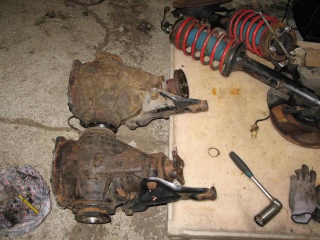

Planið er að gera þetta að drifter fyrir sumarið og fyrsta skrefið var stigið í gær með því að henda út opna ógeðinu fyrir aðeins minna opið drif....
Drifið er læst 3.23 drif sem kom úr flotta bsk. 525 bílnum sem Bjarki flutti inn á sínum tíma og Logi átti í einhver ár. Ég þurfti að skipta um inntaksflangs á drifnu til að þetta passað og svo passaði hraðamælisplöggið ekki heldur svo ég græja það við tækifæri.
Eftir smá prufurúnt í gær þá virtist þetta drif ekkert vera að læsa neitt svaka vel en eftir smá rúnt í morgun þá læsir það alveg þokkalega í beygjum. Ég sé til hvað ég geri með þetta eftir rönn á brautinni, ef það læsir fínt þar þá er mér alveg sama.

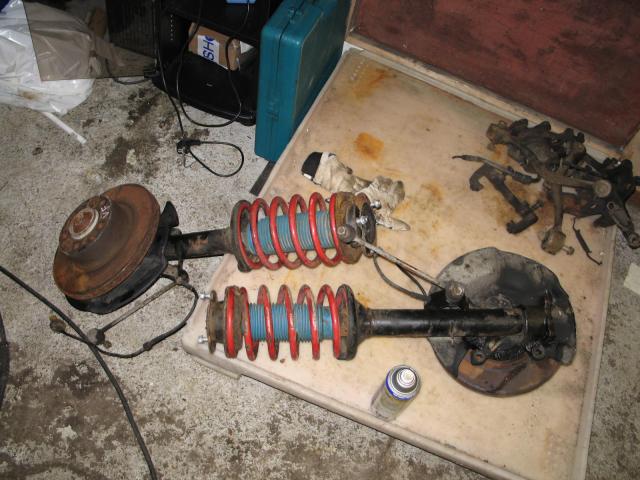

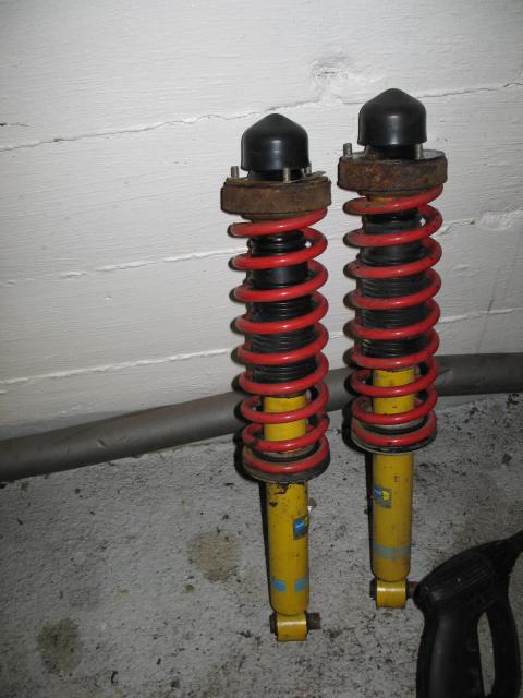

Einnig er ég búinn að redda mér annarri fjöðrun í bílinn sem kom einmitt úr sama bíl og drifið. Hendi því undir í vikunni

Tók nokkur teströnn í gær og þetta body lofar allaveganna góðu en orginal fjöðrunin er ansi svög
Ætla að fara í að skipta um fjöðrunina núna í vikunni og fara svo að strippa innréttinguna. Hlakka til að sjá hvað svona dót á eftir að vigta strípað :)
