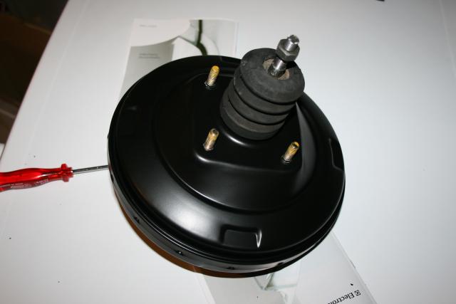

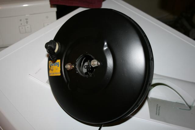

Var aðeins að vinna í þessum um daginn.
Málaði Porsche 944 boosterinn sem ég ætla að nota í M50 manifold swappið..
Fyrir - Þessi vinstra megin
Búið að grunna og mála. Hélt eftir Girling miðanum.
