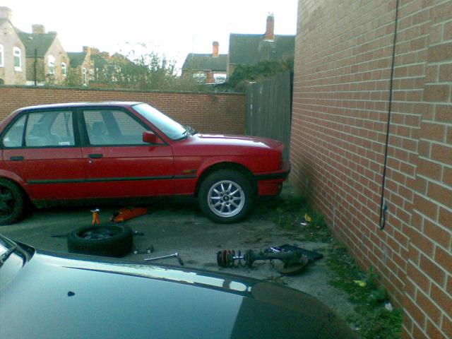

Re: 325i Quattro Valvo - 286x22mm 5lug conversion?
Postby gstuning » Wed 10. Mar 2010 11:14
Ebay er skemmtilegt.
Ég fékk 5lug dótari (naf, diska, dempara, gorma og stut gúmmí) hægra meginn og vinstra meginn á 20pund.
Ekki hægt að segja nei. :)
Þetta verður test fittað til að sjá hvernig caster og camber + staðsetning í hjólaskálinni verður.
Ég hef ekki séð þetta fittað á E30 áður þannig að það verður spes.
diskarnir eru 286x22mm
Ef þetta gengur upp þá verður þetta töluvert vinsælt held ég.

Postby gstuning » Sat 13. Mar 2010 20:03
Búinn að ná í 5lug dótið og fá felgu lánaða.
Það verður test fit á morgun.
Vonandi er ekki mikið sem þarf að gera til að láta þetta virka, gaurinn gaf mér meira að segja dælurnar líka, þannig að
ef þetta passar þá þyrfti bara að skrúfa E30 bremsuslöngurnar á þessar dælur.
Posts: 15137

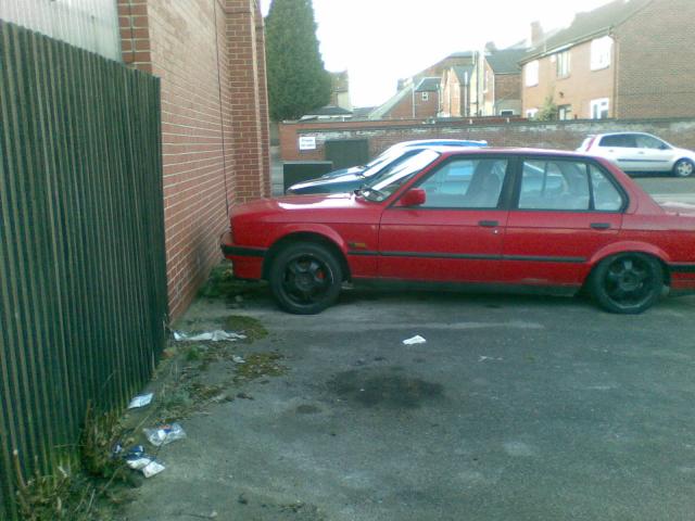

Postby gstuning » Sun 14. Mar 2010 19:37
Jæja
Þetta gékk svona svona, eyðilagði stýrisendann og það verður að nota "16 með þessu ég þurfti að taka dæluna af til að máta þessar "15 felgur undir.
Ég "mældi" þetta í solidworks og það er mjög lítill munur á hlutföllunum frá brettinu, þ.e þetta situr næstum því alveg jafn rétt og E30 dótið gerir. Enn þar sem að þetta er hærra er það engin akkúrat mælingar. Enn kemur mikið betur út enn ég átti von á.E30 M3 offsett fóðringar myndu duga til að koma þessu alveg á sama stað og original.
20pund well spent :thup:
Ég veit ekki hvernig caster eða camber er, enn þetta situr aðeins utar enn original sýnist mér. í raun væri meira að segja hægt að bora í top fóðringuna (non e30) til að stilla caster og camber að einhverju leiti ef það er eitthvað asnalegt.
