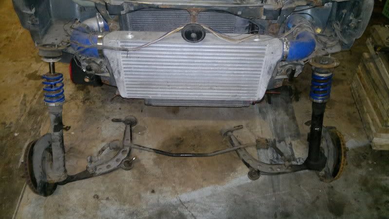

En updeta eftir daginn:
Allt hjólastellið komið undan að framan
Kominn með fjöðrunarkerfi og bremsur
Stefni svo á að panta E36 M3 spyrnur nýjar að utan
Á morgun verður rifuð undan skúradýrinu afturhjólastellið :thup:
Engar myndir því síminn varð rafmagnslaus ;)

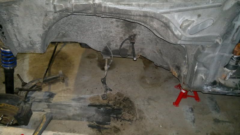

Postby Grétar G. » Wed 08. Jun 2011 22:21
Aftuhjólastellið allveg að verða komið undan ;)

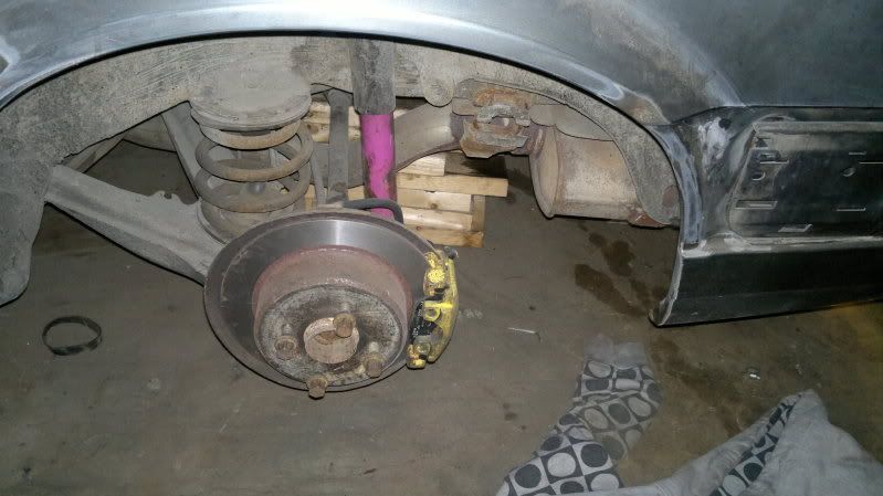

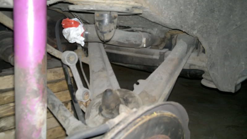

Hjólastellið komið undan að framan.
Engar fínar 4x100 felgur lengur og aldei aftur.
Verið að fara ráðast í afturhjólastellið.
1. Losaði demparann
2. Losaði balansstöngina
3. Fjarlægði gorminn
4. Losaði öxulinn
5. Losaði bremsurörið úr bíl og dælu og tók frá
Bara eftir að losa þessa tvö bolta sem halda þessu og
þá bara henda 5x120 undir :thup:
