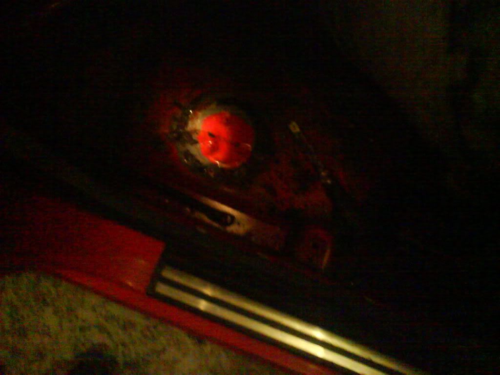

Postby Maddi.. » Wed 18. Mar 2009 23:18
Jæja!
Byrjaður að rífa teppið til að skoða ryð, og ryðbæta ef þarf.
Gengur svosem ágætlega.
Kíkti svo undir teppið og sé þetta:
(biðst afsökunar á arfaslökum myndum, það er ekki flass á símanum mínum, tek betri á morgun)

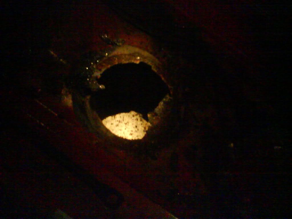

Þarna er semsagt tvö göt á sama stað báðum megin, ekki ryðgöt heldur einhver helvítis göt sem koma greinilega svona, því það eru einhver lok sem eru sett ofaná og einhver hefur fest á/einangrað með sílíkoni...
Hvurslags steypa er þetta? Hver er tilgangurinn með þessu???? :evil:

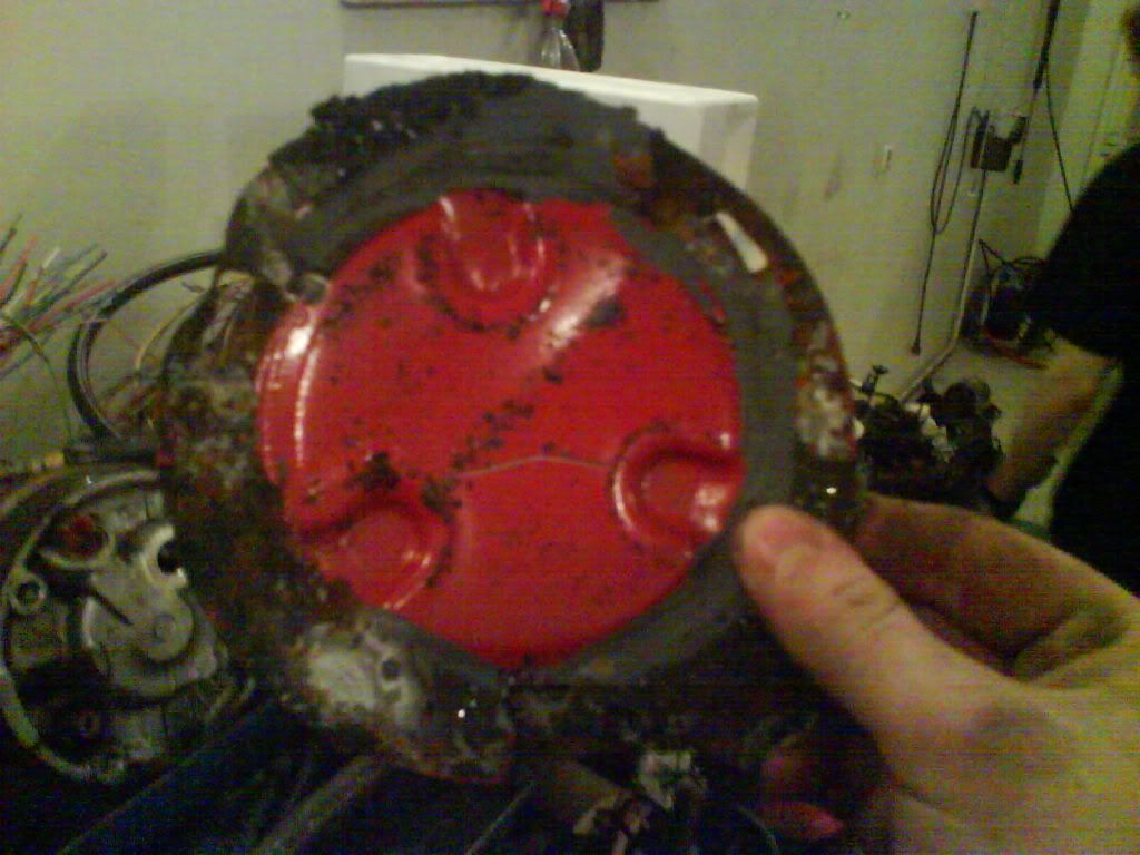

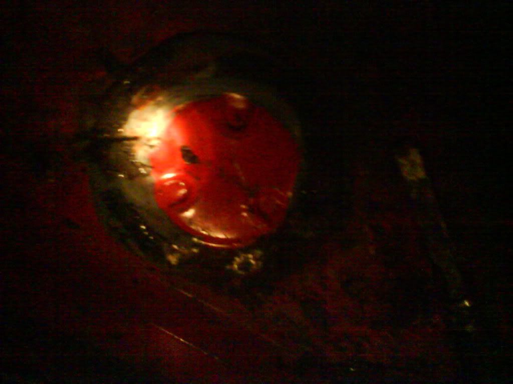

Hérna er eitthvað bölvað lok... what the hell?
Þetta er allavega byrjað að ryðga frekar illa, enda asnalegasta pæling sem ég hef séð.
Fyrir utan það er ekkert alvarlegt ryð í botninum. Ætla að sjóða í þessi göt, nema einhver geti sýnt mér fram á göfugan tilgang fyrir þessu.
Annars gengur þetta bara ágætlega og byrja að pússa á morgun. 8)

Re: BMW E36 318is coupe... lítið update & spurning
Postby Sezar » Wed 18. Mar 2009 23:47
Hvað meinarðu :lol:
Það eru svona niðurfallstappar í gólfum á nær öllum bílum.
Límdu þá bara á sinn stað :wink:

Postby Maddi.. » Thu 19. Mar 2009 01:37
Nújæja.. :lol:
Hef ekki séð þetta áður, pabbi kannaðist heldur ekki við þetta þegar ég sýndi honum og fannst þetta asnalegt, þetta er allavega ástæða þess að það er eitthvað ryð í botninum því það er hvergi nema í köntunum á þessu.

Postby Maddi.. » Thu 19. Mar 2009 14:30
IngóJP wrote:hehe þetta er bara fyndið en menn læra alltaf eitthvað
Jú það er nú víst oft þannig að maður þarf að lýta kjánalega út til þess að læra. :wink:
Samt sem áður finnst mér þetta voðalega tilgangslaus pæling, og þar sem tapparnir eru ryðgaðir í sundur sýð ég bara eitthvað í þetta, eða sker út fyrir nýjum.

Postby Mazi! » Thu 19. Mar 2009 16:35
Þegar ég lagaði gólfið í mínum bíl þá skar ég út nýja tappa bara og kíttaði niður,
grunnaði þá áður og (málaði)
svo bara tectill undir

Postby Maddi.. » Thu 19. Mar 2009 18:10
Sezar wrote:Hvað meinarðu :lol:
Er ekki þekkt þá að þetta leki?
Asnalega stórt, virkar frekar sem uppfall hjá mér heldur en niðurfall, allt rennandi blautt útaf þessu helvíti. :?
