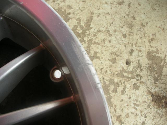

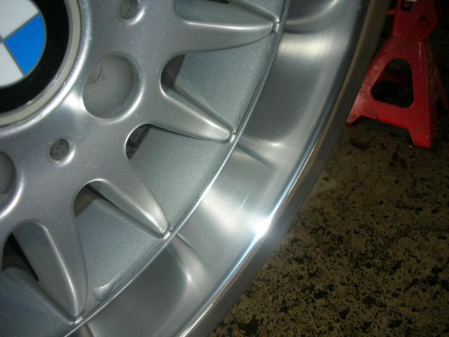

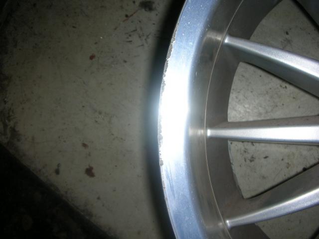

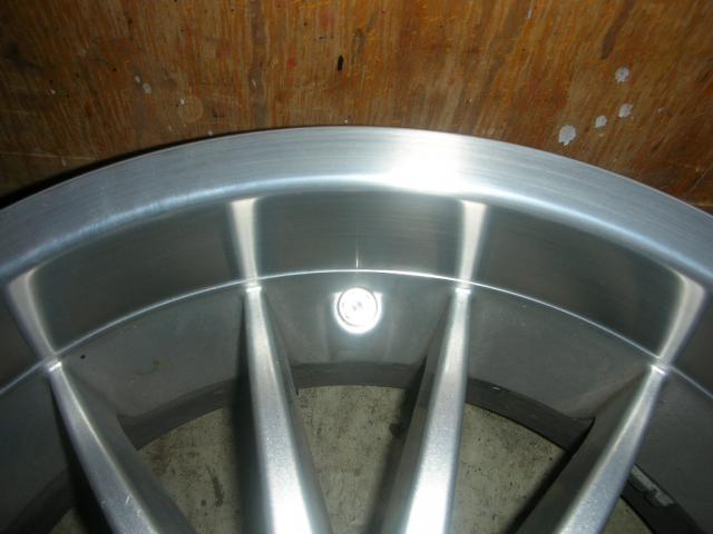

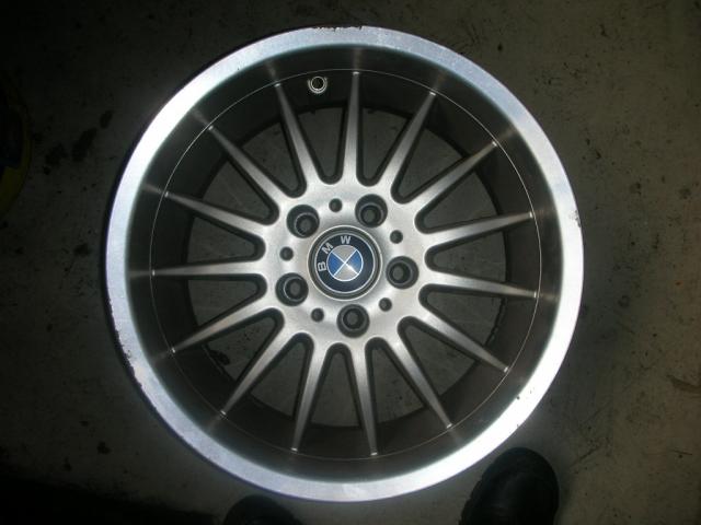

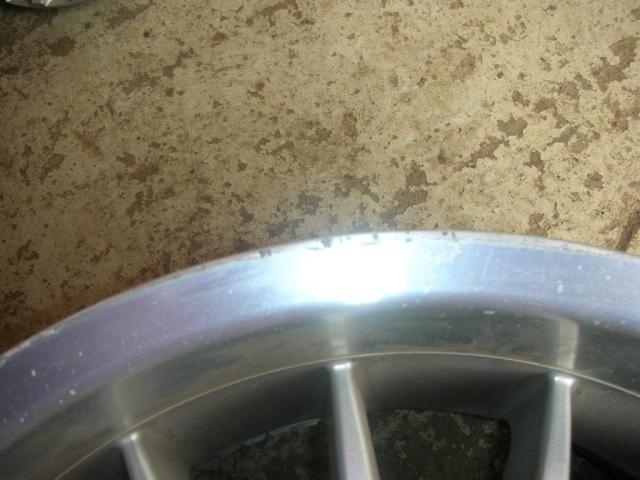

Jæja smá update á þessum hjá mér, svo sem kannski ekkert svo merkilegt en það þurfti orðið að taka 17" felgunar í gegn á bilnum þannig að ég skellti mér í það í morgun og pólileraði kantinn á þeim og skipti út loftventlunum líka þannig að þetta liti svona snyrtilegra út
hérna búið að fara með p40 sandpappír í skemmdina
svo bara að fara koma sér út í það að pússa glæruna

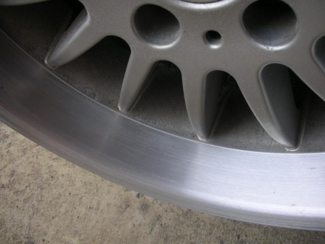

svona leit þetta út eftir að það væri búið að pússa með p80 pappír
og svona lítur þetta út eftir að það er búið að vinna þetta frá p80 og uppí p1000 pappír og svo massa þetta með auto glym massa

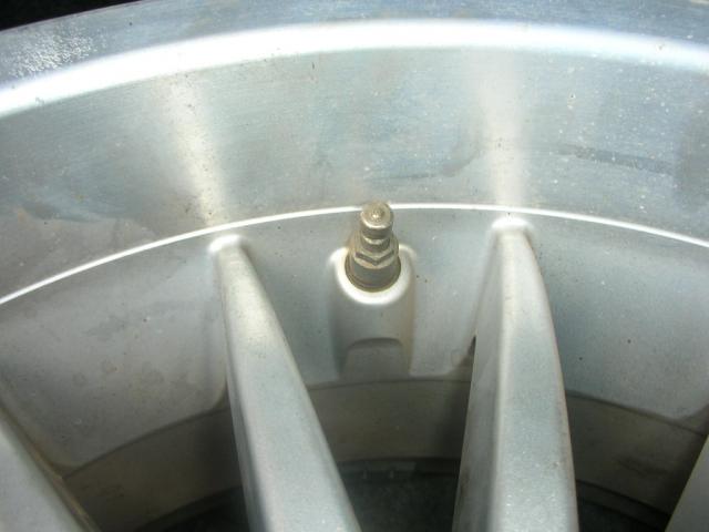

og svo eru þetta loft ventlair sem ég ætla að nota á felgunar
Kannski ekkert of góðar myndir

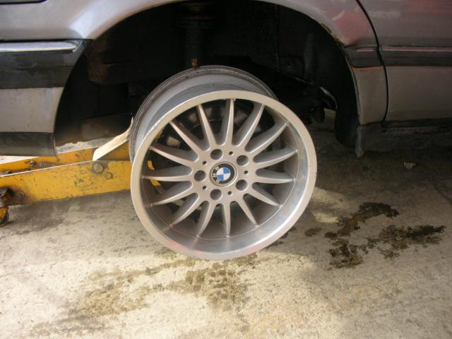

Þetta er flott maður, ertu ekki nema einn morgunn að pólera gang af felgum?

Ég var búinn með eina fyrir en ég er svona rúman 1 hálfan tíma með felguna og ég byrjaði klukkan 8 í morgunn

nei ekkert svoleiðis, setti bara bílinn á búkka og setti svo bara í gang og í 4ða gír og pússaði svo bara í rólegheitunum og var svo með í lægri gír þegar ég massaði svo felgunar

sh4rk wrote:nei ekkert svoleiðis, setti bara bílinn á búkka og setti svo bara í gang og í 4ða gír og pússaði svo bara í rólegheitunum og var svo með í lægri gír þegar ég massaði svo felgunar
Tekið skal fram að þetta var gert undir E32 :lol:

Já miða við að þetta er ekki búið að kosta mig neitt nema sandpappírinn og bensínið sem fer í þetta og ég er bara nokkuð sáttur við útkomuna
