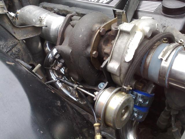

bara eðal stöff :) og djöful looka þetta turbo manifold :shock: varstu búinn að styrkja suðurnar og gera fínt?

það verður brace. og þá þarf ekki styrkingar því að greinin heldur ekki uppi túrbínunni.
Var að koma úr skúrnum, downpipe að myndast
Á morgun klára ég rafmagn og tengi SMT græjuna. Reyna stilla skynjara og svona, henda svo tjúningunni á þetta. Stefán mun afgreiða eitt og annað í húddinu, intercoolerinn og fleira því tengdu, SMG sér svo um pústið.
Vélin fer að öllum líkindum í gang á morgun....

Ég styrkti ekkert manifoldið, ég ætla bara að braca það mega vel þannig að það hangi ekki á suðunum með öllu túrbódraslinu á.

En verklega séð þá drógum við Gunni bílinn heim til pabba þar sem er gryfja. Við erum byrjaðir á pústinu, túrbó fangsinn soðinn og dánpípan kominn vel á veg.

downpipe er tvær 90beygjur. Sett brace á túrbínuna, nýtt wastegate bracket smíðað, AFM bracket, og lenging á AFM vírunnum.
