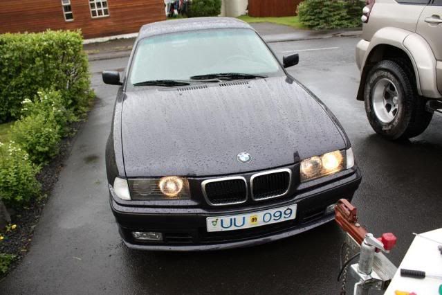

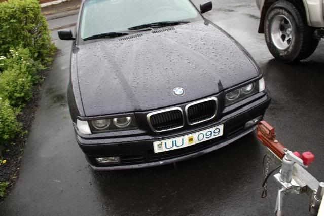

Gamla sorpið sem var aldrei í lagi...augabrúnir sem voru alveg flottar frá einu sjónarhorni og bara á þessum bíl virðist vera... :|
Og oem ljósin...sem virðast fucking líka vera fokking helvítis biluð... :x

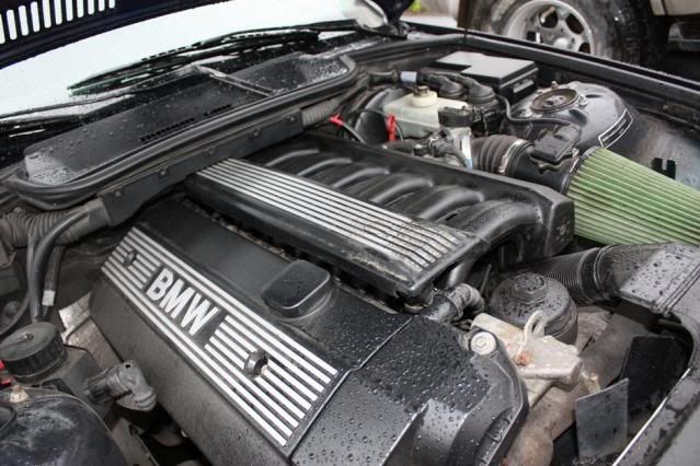

M50 manifold...finnst það fitta mjög skrýtið, veit að coverið á að vera asnalegt...veit bara ekki hvort það á að vera alveg svona asnalegt... :-k

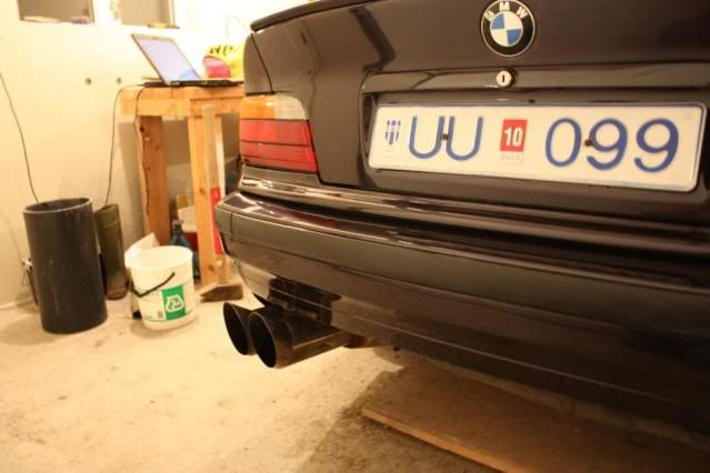

S50 flækjur komnar í ásamt 2x2" pústi án hvarfa og osom ANDREW endakútur með bátahljóði...
Lambdaskynjararnir voru alveg í lagi...lenti í nákvæmlega sama veseni og Bretinn sem ég talaði við um svona flækjur á M52...þurfti að víxla plöggunum úr lambdaskynjurunum ofan á fuel railinu...merkti þau samt áður en allt var rifið...greinilega einhver misskilningur í gangi...
Allavega...mótorinn er alveg að virka ágætlega núna...togar fínt frá lágum snúningi og upp úr, en hljóðið er rice...þyrfti bara að láta smíða almennilegt púst, við pabbi áttum ekkert efni eða vélar í það svo það er verulegt skítamix í gangi þar...
Planið í vetur er að leita að loftsíuboxi, mála Mtech stuðarann og pæla í pústinu.
Bónaði hann svo áður en hann fer í geymslu, líkega um næstu helgi.
