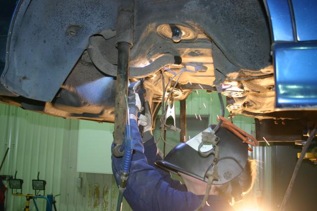

Smá búið að gerast
Fékk vinnufélaga minn til þess að sjóða styrkingarnar fyrir subframið :thup:

Var subframe-ið byrjað að rifna undan eða settirðu styrkingarnar bara til að vera safe?
Ekki að það skiptir einhverju máli, þetta fer ekkert eftir að það er búið að sjóða styrkingar í, sama hvort það var byrjað að rifna eða ekki. Bara smá forvitni :)

Nei ekkert birjað að rifna... Allt óryðgað og flott.. MERKILEGA gott eftir 270þús km

Hérna eru nokkrar myndir af aðgerðini
Bíllinn er orðinn töluvert lægri en á þessari mynd,, þarf að hækka hann um nokkra cm :D
Annars þá þurfti ég að láta stitta drifskaptið hjá mér um 28mm þar sem ég var að láta stórt lsd drif í bílinn.
Skipti þar af leiðandi um drifskaptsupphengju.
Reyni að taka einhverjar myndir þegar ég fer í framfjöðrunina og 330 bremsurnar..
