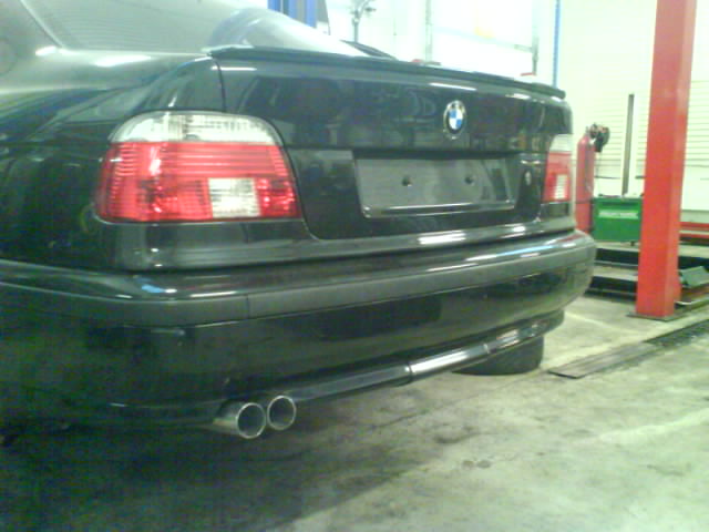

Postby Angelic0- » Mon 31. Mar 2008 20:15
jæja, þá er bíllinn kominn alveg saman... alveg 120% en hann vil ekki ennþá starta, er búinn að prófa relay fram og til baka.....
Hætti við stútinn..... græjaði frekar Dual 2,5" afturúr...
Alveg að gera sig þetta púst... hlakka heví til að heyra dýrið fara í gang :!:
Postby gunnar » Mon 31. Mar 2008 20:24
Lítur bara nokkuð vel út 8)
