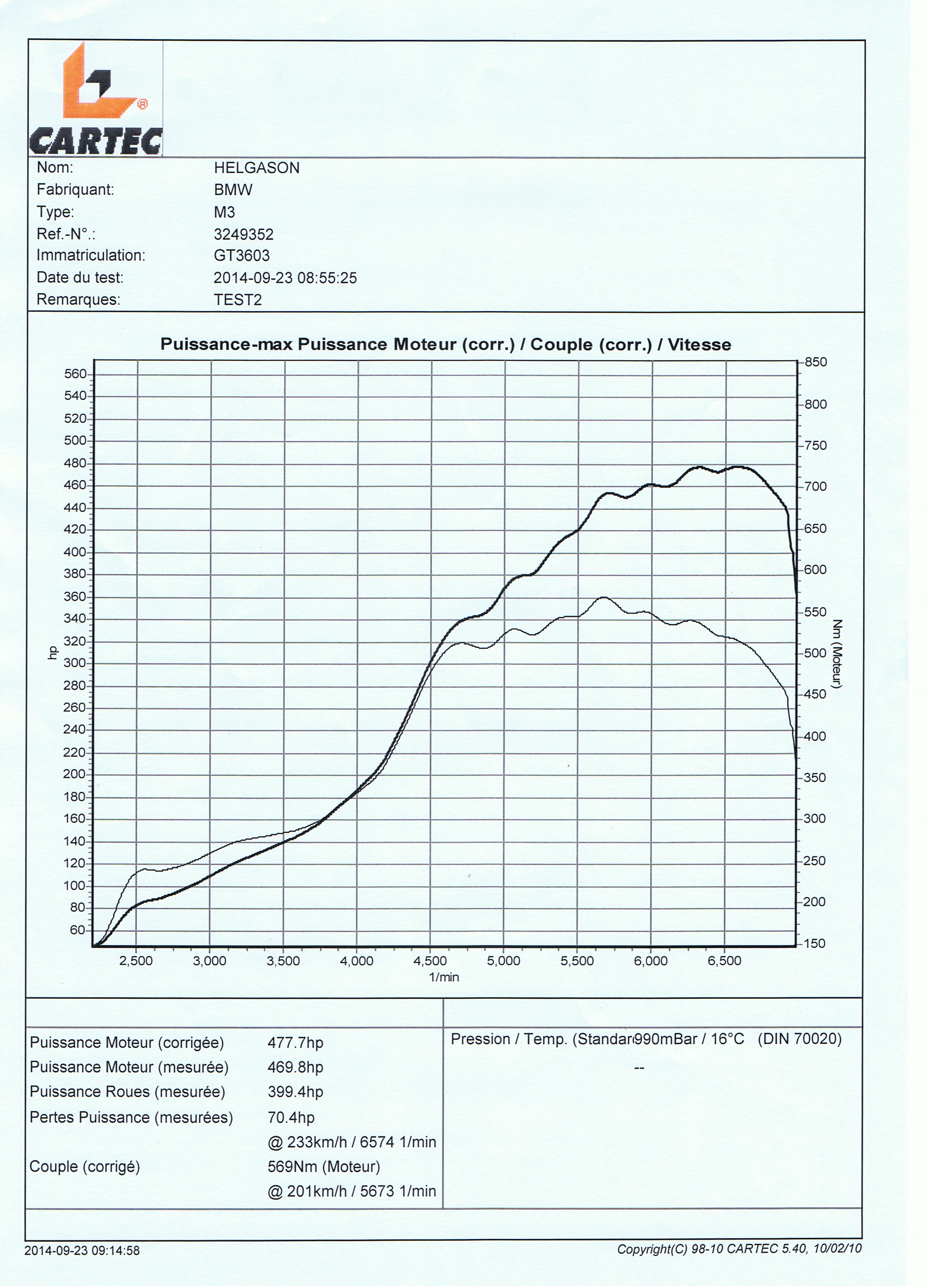

Var 680nm @ 3600 þegar hann kom frá Gunna. Ekkert óvarlegt að áætla að það sé eitthvað meira inni núna með túrbínum sem eru ekki í tætlum.
Dyno Sheet 23.09.14 (núna í dag)
Til samanburðar gamla Mantey grafið 2009 við mun lægra boost
og svo Gunni 2011 all out á ónýtum bínum.
Aferandi lélegast togið í nýjasta grafinu þar sem að VANOS er alveg úti allan tímann.
Þetta sést greinileg hérna án VANOS vs með VANOS

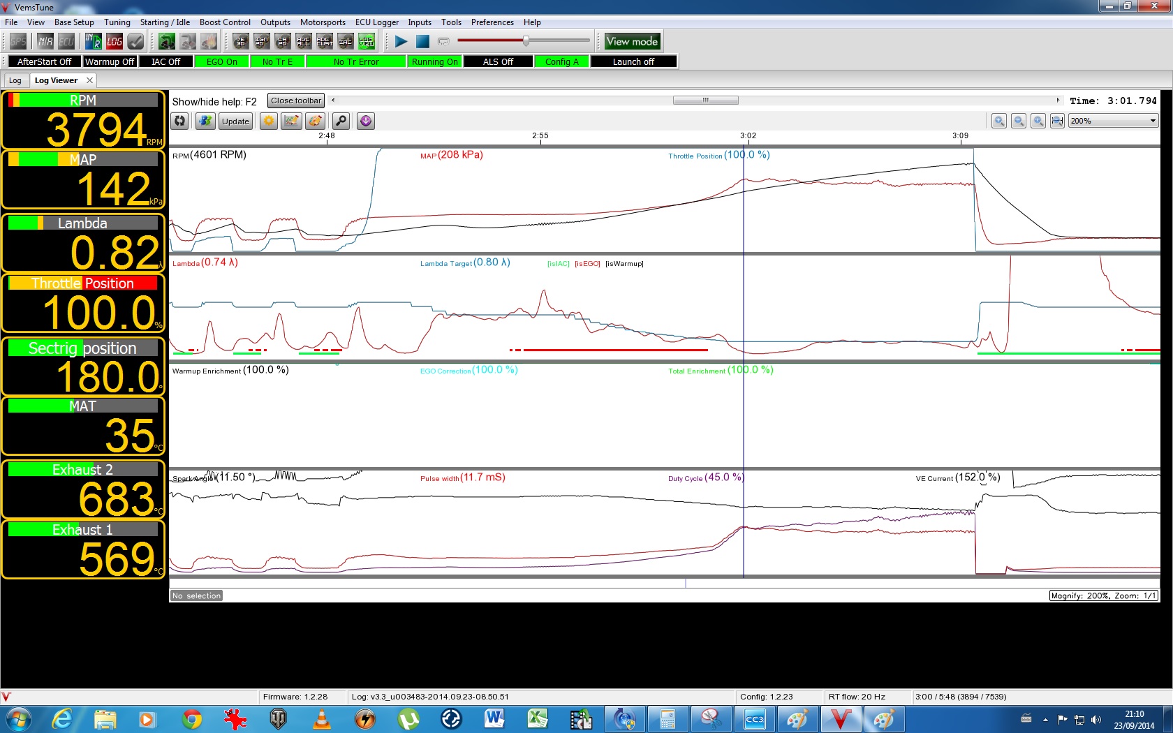

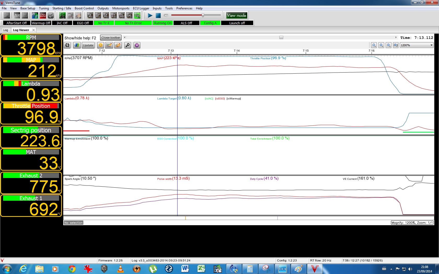

212-220kPa @ 3xxxrpm. Btw á leiðinni frá Dynoinu...
Þetta er Dyno rönnið. 142kPa at 3xxxrpm

Postby Alpina » Tue 23. Sep 2014 19:46
Hjá Manthey ertu með 450 ps @ sveifarás en 360 í hjólin ????????
Re: 1995 M3 111/356 -New shiny stuff bls 398
Postby fart » Tue 23. Sep 2014 19:47
Alpina wrote:Hjá Manthey ertu með 450 ps @ sveifarás en 360 í hjólin ????????
Held að það sé lítið að marka slíkt. Menn reikna loss líklega öðruvísi

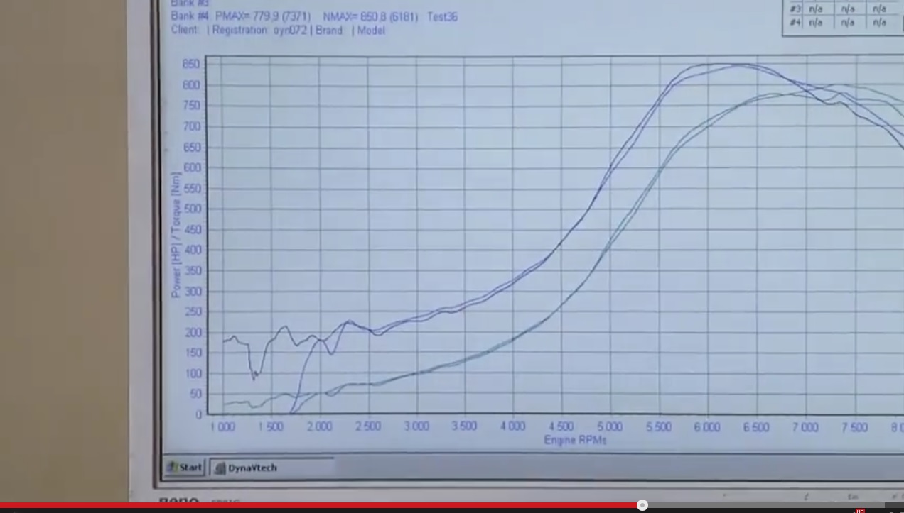

Semi tengt.. en ég var að skoða þetta video
Gæjinn er með einhverja risa Precision Turbo á S50B32 @ 3.3LNON VANOS
Tografið er nánast eins og hjá mér þegar vanosið virkar ekki (auðvitað MUUUN hærri tölur) en alveg sorglegt að menn séu ekki að keyra VANOS og þessi gæi er með ViPec.. Toppar í 5600rpm
Við erum báðir í lágum 4xxNm við 4500rpm og kúrvan fyrir það er eins og báðir bílar maxa tog í 5600rpm
Synd að menn keyri ekki vanosið, þessi bíll væri allt annar þannig.
